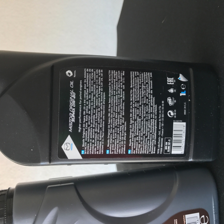

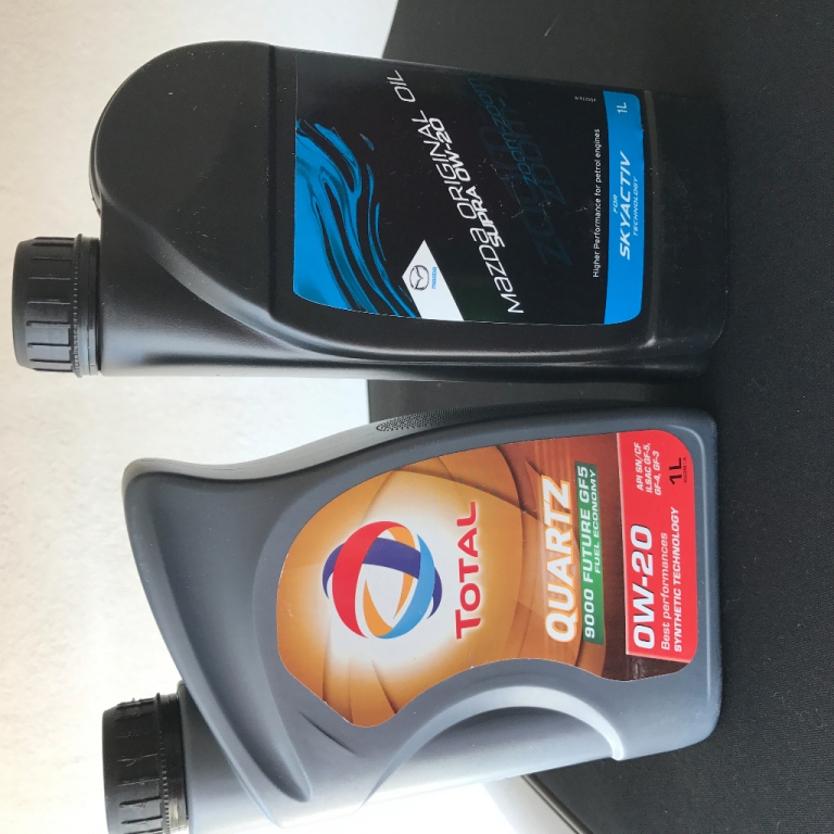

Je poste ici une info utile au proprios de ND (ou mazda avec moteur skyactiv G)
Je pense avoir trouvé l'huile originale proposée par Mazda.
C'est la Total Quartz 9000 FUTURE GF5.
On la trouve moins cher que l'huile Mazda Supra 0W20
En effet au dos du bidon de Supra on peut lire Total Lubrifiants et la reference est API SN ILSAC GF-5
La Total Quartz est bien API SN ILSAC GF-5.
je vais peut etre créer un sujet dedié ou ajouter l'info dans un sujet se rapprochant mais ici ca passera pas inaperçu .

API et ILSAC sont des normes. Le fait que la total et la mazda aient la même classification ne signifie pas que c'est le même produit.
http://www.mylubricants.com/?p=huile-ap ... art=n&bc=1

Si on se reporte au manuel et preconisations Mazda, il faut mettre de la 0W20 API SN GF5 et de preference la MAzda Supra dans les moteurs skyactiv G .
Donc autant se fournir directement à la source aupres petrolier qui la produit ( francais de surcroit) et acheter la Total Quartz 9000 Future GF5 0W20 qui est moins chere

comme je l'ai écrit , sur l'etiquette arriere du bidon d'huile Mazda Supra 0W20 il y a une mention "Total Lubrifiant"
Ca m'etonnerait que Total produise 2 huiles differentes ayant exactement les memes specifications :aie:
Ces 2 huiles doivent etre les memes.
ND 30 TH AE 0854/3000
