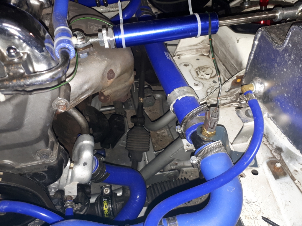

Petite virée matinale...
Le ventilo ne s'est pas déclenché, je vais commander une nouvelle sonde :sic:

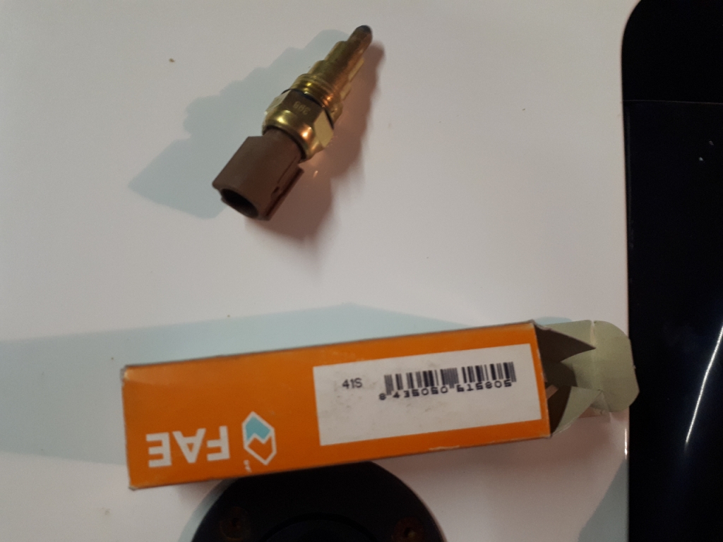

J'ai ça dans mon bordel, mais je pense que c'est pas le bon... quelqu'un pour confirmer ???
Message Publié : Mer 17 Jan 2018, 16:06
Message(s) : 11109
Localisation : Eure
Le connecteur ressemble, celle du tableau de bord a juste une cosse, celle de l'écu à un connecteur double vert. Je pense que c'est celle ci
Message Publié : Mer 17 Jan 2018, 21:08
Message(s) : 9967
Un seul connecteur sur ce capteur. La différence est au niveau de la température
91-96° sur le noir (monté neuf) et 97-92° sur le marron...
Je remonte le marron, de toute façon, le temps est à la neige, alors le prochain test n'est pas pour tout de suite :tantpis:
