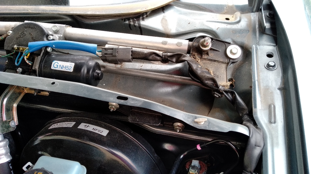

J'ai un problème urgent à régler urgemment.
Depuis samedi alors que personne, animaux ou lutin n'a pu approcher la voiture, une bille se ballade dans le tableau de bord et je n'arrive pas trop à la localiser.
Le bruit se produit dans toutes les directions, il suffit que j'avance ou recule de 2 mètres et que je freine pour l'entendre de balader. Rien n'a l'air de la bloquer car son bruit diminue après plusieurs balancements.
J'ai fais 150 kms avec ce bruit de bille et c'est infernal !. Je pars 3 jours faire les lacs italiens la semaine prochaine, j'ai donc seulement 4 jours pour trouver l'intrus.
Aujourd’hui je démonté l'autoradio en espérant y voir plus clair ou tout de moins pouvoir la localiser facilement et ben rien.
Avant d'ouvrir les boites blanche derrière la boite à gant (à droite sur la photo), peut être que cela ne se passe pas à l’intérieur mais vers les essuies glaces, j'ai beau regarder dans les tutos j'ai rien vu sur le sujet.
Je suis donc à la recherche d'infos pour ouvrir cette baie de parebrise et aussi si vous avec des pistes à me proposer pour que je trouve l'intrus rapidement.

Bon et bien rien dans la baie de pare-brise et rien dans la ventilation.
j'ai enlever les buses et mis un coup de compresseur, je sents bien l'air et aucun bruit de bille.
l'aspirateur et passage d'aimant dans tous les trous n'ont rien donner non plus.
j'ai aussi enlever le moteur de ventilation car quelqu'un avait un gland à l’intérieur = rien non plus.
Je ne sais plus quoi démonter encore à part le compteur de vitesse.
C'est arriver à personne encore mon histoire ? :?

As tu regardé sous l'habillage plastique en bas du pare brise, côté extérieur vers les essuie-glaces? Un corps étranger serait plus à même de rentrer.
Le bruit peut entraîner une résonances et sa source est à l'opposé de là où tu cherches.
Bon courage

oui ça c'est fait, c'est ce que j'appel la baie de pare-brise.
une petite avancée, quand je colle mon oreille contre le montant droit de pare-brise dans l’habitacle (passager) je l'attend nettement.
je vais enlever les garnitures pour voir.

rien encore pour aujourd’hui malgré tout le travail de démontage :tantpis:
Je suis à la recherche de doc pour enlever la casquette des compteurs et le dessus du tableau de bord, ma documentation = 0 pour l'instant.
