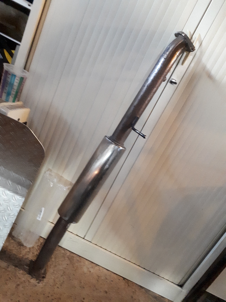

Bah, on verra si j'y arrive... Parce que c'est officiel, je l'ai acheté :oops: :oops:
Pour le résonateur, du coup, il y en a déjà un sur ma rouge, mais d'un diamètre beaucoup plus raisonnable... Je pense que je vais tenter de le monter pour voir si ça baisse le niveau sonore parce que le père d'un copain de mon fils me disait l'autre jour qu'ils savait à chaque fois quand je passais devant chez lui... que ça soit avec la rouge ou la blanche :red:

Si j'ai le courage, la semaine prochaine, je monterai l'intermédiaire avec résonnateur
