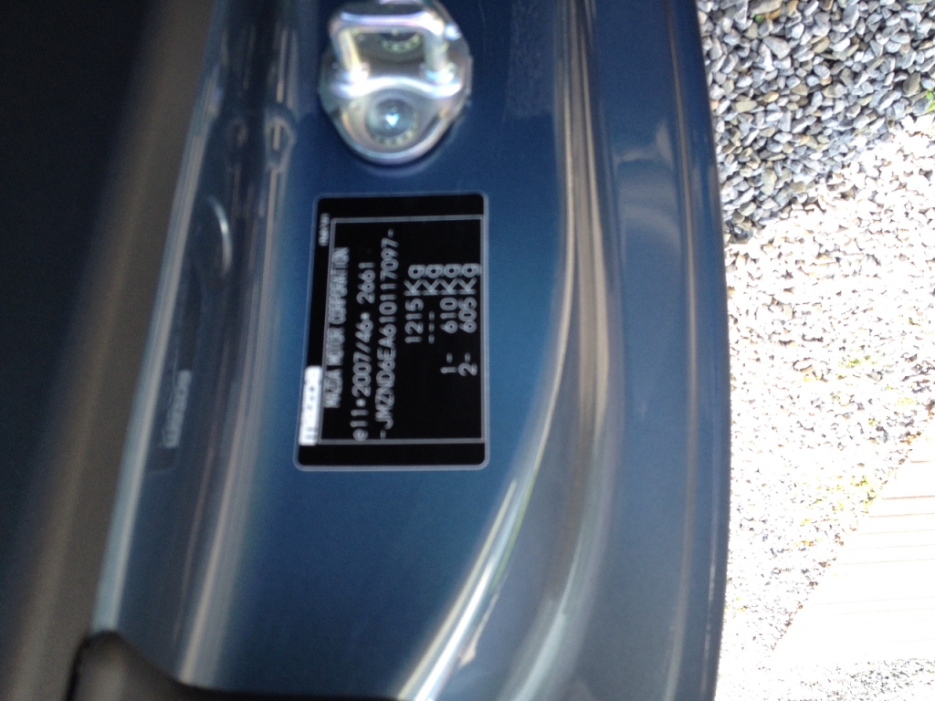

Bonjour à toutes & à tous,
Je suis nouveau sur ce forum et aussi tout nouveau propriétaire d'une MX5 ND.
une chose m'étonne! sur plusieurs site ( y compris WIKIPEDIA) le poids serait de 975kg
Sur la plaque signalétique, visible en ouvrant la portière droite, il y a ...1215kg.
Comment expliquer cette différence? Quel est le poids indiqués sur vos voitures?

Il s'agit du poids total autorisé en charge.

C'est noté sur ta carte grise le poids à vide (G1) ;)

MX5 NC FL de 2010 1,8 l
G1 1075 kg Poids à vide
G 1150 kg Poids en service (les pleins )
F2 1375 kg Poids total en charge
F3 ...... Poids total de l'ensemble roulant (pas sur la mienne car impossible de maître un attelage)
