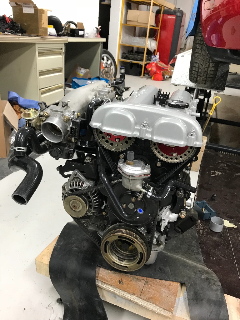

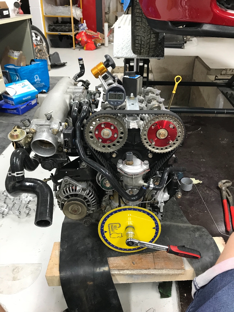

Sur rien c’est juste super long à faire car tu as plus de 10 degrés vilo ou tu n’as plus de fluctuation de course de soupape alors pour appliquer 114 degrés comme point milieu de cette plage ça fait une paire de tests et mesures et j’ai perdu un peu de temps à fabriquer le bloc poulie pour serrer la vis vilo au couple.
Je remplace aussi la visserie des poulies réglables dans le doute.

Tu arrives à caler à une dent prés comme OEM mais comme j’ai quasi enlevé 1mm à la culasse tu modifies la distance vilo aac donc le calage bouge si tu gardes les poulies OEM.
C’est long à faire car faut trouver l’angle milieu de la course maxi de la came et il faut faire les mesures en tournant le vilo dans le sens de fonctionnement uniquement sinon le brin mou de la courroie perturbe la mesure.
Pour la sonde de déclenchement ventilo on va déjà tester comme ça et par la suite il est possible de déplacer la sonde et de faire une rallonge de faisceau pour éviter de le charcuter.
