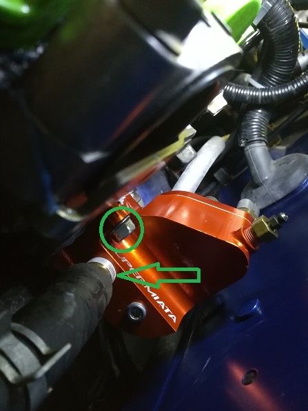

quelques nouvelles...
pour les freins, j'ai remis des plaquettes OEM (Brembo) à l'arrière pour "nettoyer" les disques qui avaient un peu rouillé là où les plaquettes ne frottaient pas/plus.
j'en ai profité pour régler la course du frein à main (dans l'habitacle).
sur route défoncée, avec des pneus "route" qui datent un peu et des plaquttes circuit à l'avant et route à l'arrière... :cyp: j'ai tendance à déclancher l'abs à l'avant facilement (micro blocage, on se sens rien- pas de "tong-tong-tong" dans la pédale, comme ça arrive sur les gros blocage). Rien que de très normal à mon avis avec cette combinaison de facteurs. J'en saurais plus une fois les plaquettes PFC montées à l'arrière avec de nouveau pneu piste lors d'une journée circuit.

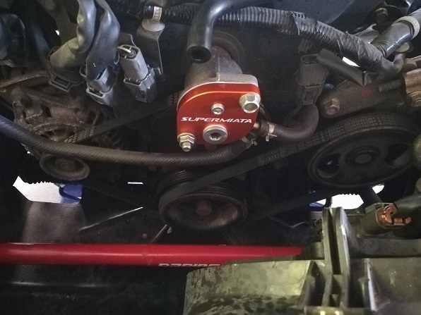

sinon, la "grosse" évolution c'est que j'ai enfin monté mon coolant reroute Qmax- 949 racing. y' pas à dire, c'est du beau matos, bien pensé. juste 2 détails:
- le filetage du téton (ou plutôt) le femelle du boitier de retour est mal calibré ( cf plus bas)
- il faudrait un poil plus de place pour resserrer correctement l'écrou de 12. une clé plate passe tout juste quand on serre.
En suivant la "notice"... je me suis rendu compte que 949 l'a surtout établie pour ceux qui ont déjà bien modifié le moteur et/ou l'on sorti de la voiture.
voici mes remarques ou avis pour ceux qui souhaite faire la modif sur une NB:
1-Il conseille de déposer le capot: je l'ai pas fait car un peu chiant à réinstaller et je ne voyais pas le gain en accessibilité, mais ça permet de mieux voir.
2- En plus du retrait des bobines, je vous conseille de retirer le bocal lave-glace et son support : ça degage un max de place pour accéder à l'arrière du bloc.
sur le montage, ça se fait globalement bien. un conseil : avoir des BONNES Clé (j'ai achété une KS tools en 12 à cliquet, après avoir ripé avec ma clé habituelle... trop peur d'arrondir un boulon) notamment pour retirer le support du thermostat d'origine.
Vu l'endroit, y'a pas vraiment le droit à l'erreur, car même en ayant retirer un max de truc, on devine ce qu'on fait plus qu'on ne le voit.
Le filetage du téton pour alimenter le chauffage rentre à peine en serrant à la main ( même pas un tour complet!). Or, il s'agit d'un filetage NPTF, on ne doit donc pas serrer au couple; j'ai quand même utilisé une clé pour le serrer, histoire d'avoir 3-4 filets qui portent.
au redémarrage pas de fuite :woo: (à voir dans le temps et en utilisation intensive). j'ai juste perdu mon indication de température d'eau :aie: : cosse mal enfoncée? fil débranché?je mène l'enquête. Une fois l'énigme résolue, je ferai une vue d'ensemble.
