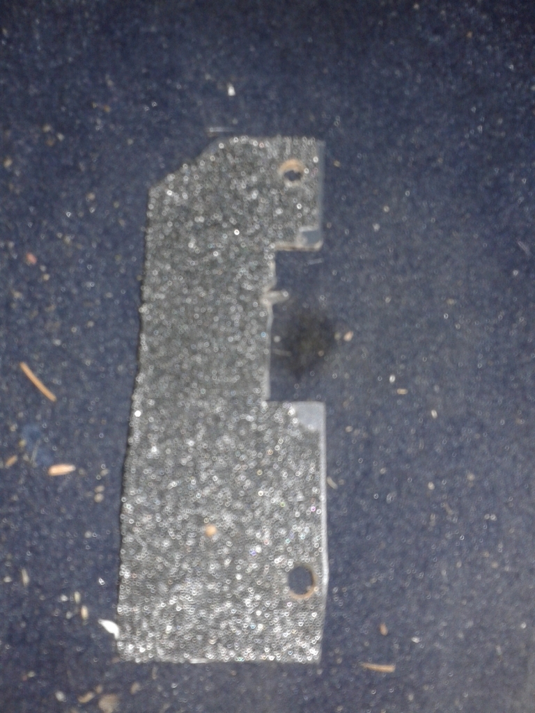

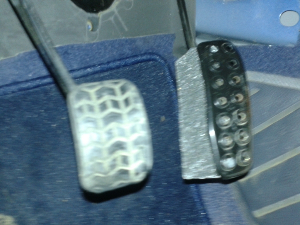

Une modification que je voulais faire depuis longtemps.
Un elargisseur pour la pédale d accélérateur.
Le produit Flyin Miata revenant à près de 80€ livrés, j'ai décidé de le faire moi-même.
Sans savoir si les avantages seront plus importants que les inconvénients.
En cours de test....

Après un rapide test.
L ajout sur l accélérateur est efficace.
Je ne peux pas dire si ça vaut 80€ mais avec un embrayage plus sec et un volant moteur allégé, le talon pointe et bien facilité et la conduite plus agréable.

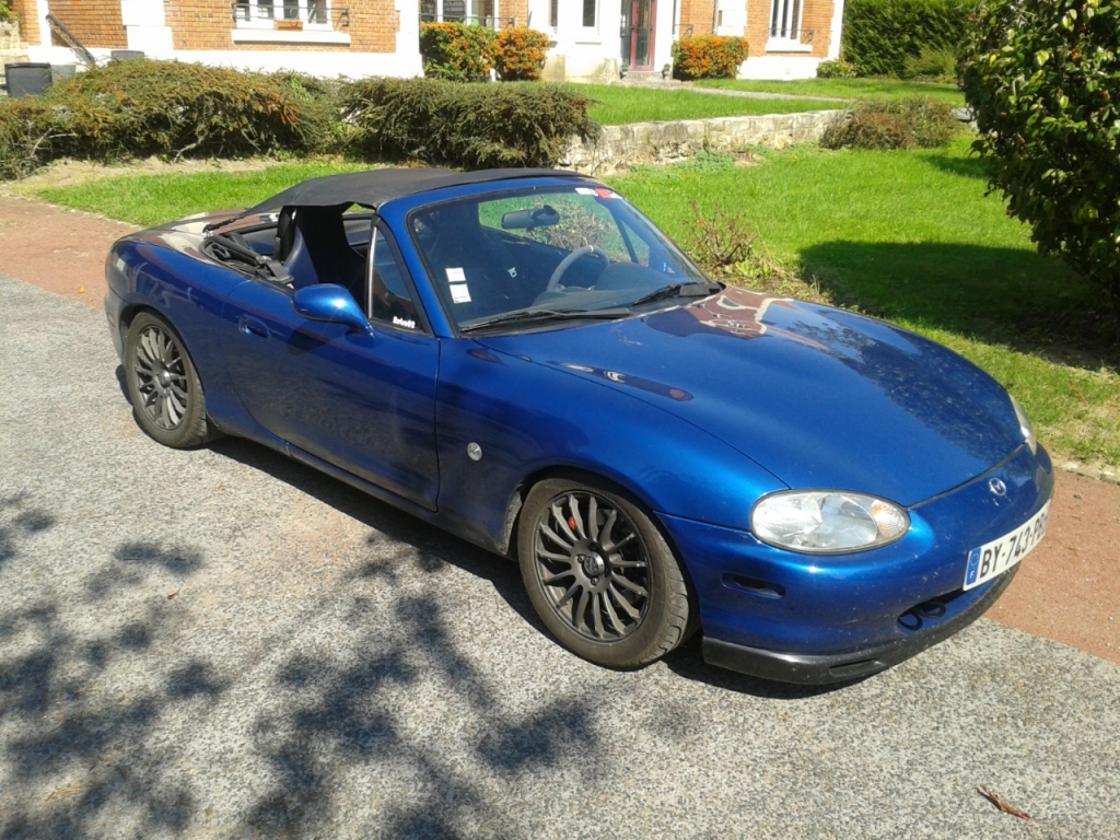

Le bikini top est installé correctement.
Aujourd'hui il fait chaud donc il est difficile de savoir s'il pourra remplacer la capote.

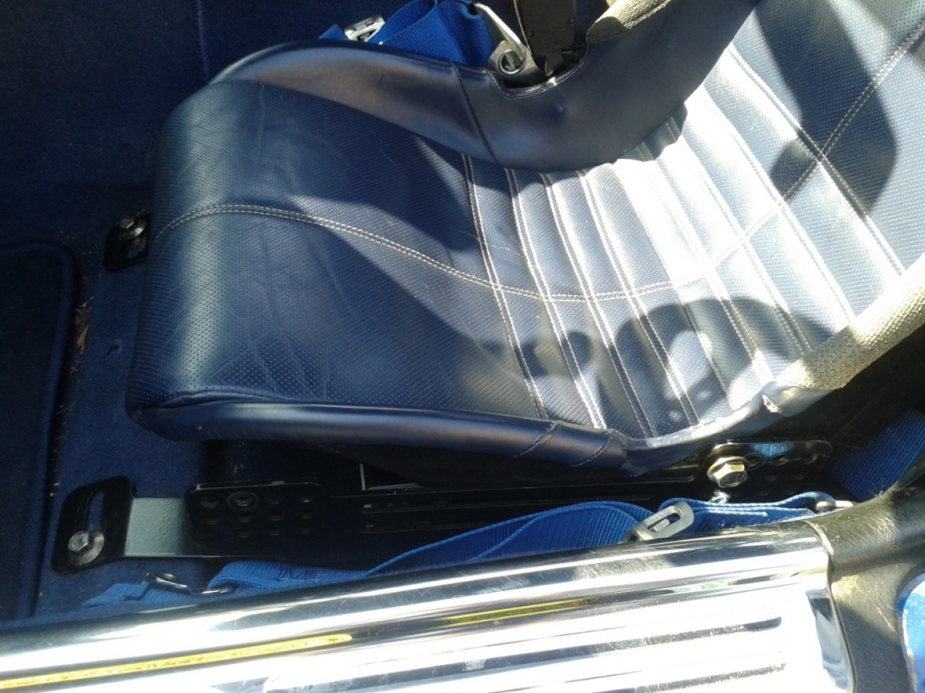

Pour caser ma grande taille j'ai monté mon siège sur un support fixe pour baquet.
J'ai gagné 1,5cm ... limite suffisant.

très sympa cette 10ae ! pour le bikini top je suis partagé par contre, ça donne une ligne un peu étrange à la voiture ...
mais pourquoi pas ^^

des harnais uniquement pour tenir la taille... pas mal j'avais jamais pensé à faire le montage comme ça mais ça pourrait être un bon compromis, plutôt qu'un 3 points qui nécessite baquet avec passage de harnais et une harness bar.
 Sujet du message : Re: NB 10AE Coursifiée
Message Publié : Lun 3 Sep 2018, 17:31
Message(s) : 1726
Localisation : Saint Quentin
La ceinture est toujours fonctionnelle et les harnais, fixés sur la harness bar, sont glissés derrière les sièges sur route

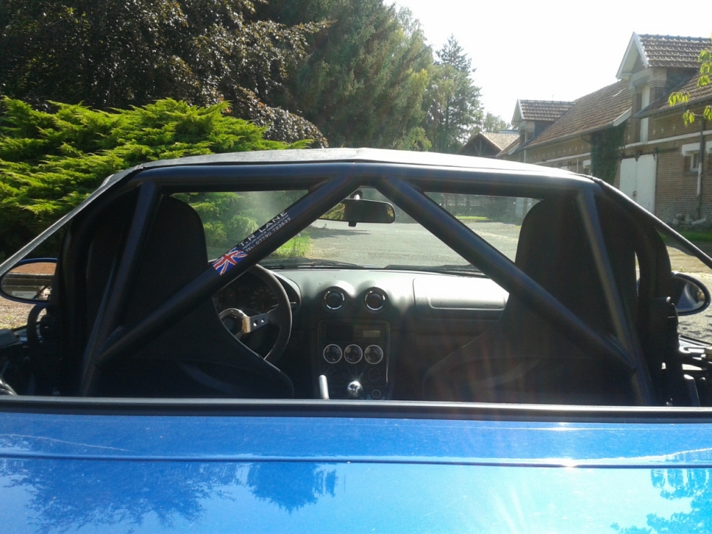

Le bikini m'a l'air bas à l'arrière par rapport à d'autres photos vues sur internet, faut que je prenne ça en compte le jour où je me prends un rollbar vu que j'aimais bien le modèle que tu as. :geek:

Je pense installer une protection sur l'arceau qui va augmenter son diamètre et logiquement remonter le bikini sur l'arrière pour pouvoir également être plus à l'aise avec un casque

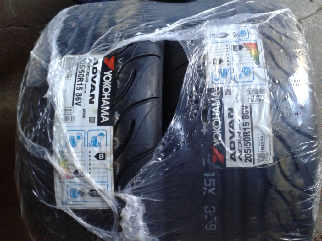

Livraison du jour.

C'est pas du AD08R ? :?
Ok, j'ai hâte de voir ça, ça va vraiment m'aider à me décider pour le rollbar et le bikini top :D
C'est donc ça le prix canon !
Je vais faire une réclamation quand même.

Je travaille le sujet ce week-end. :oui:

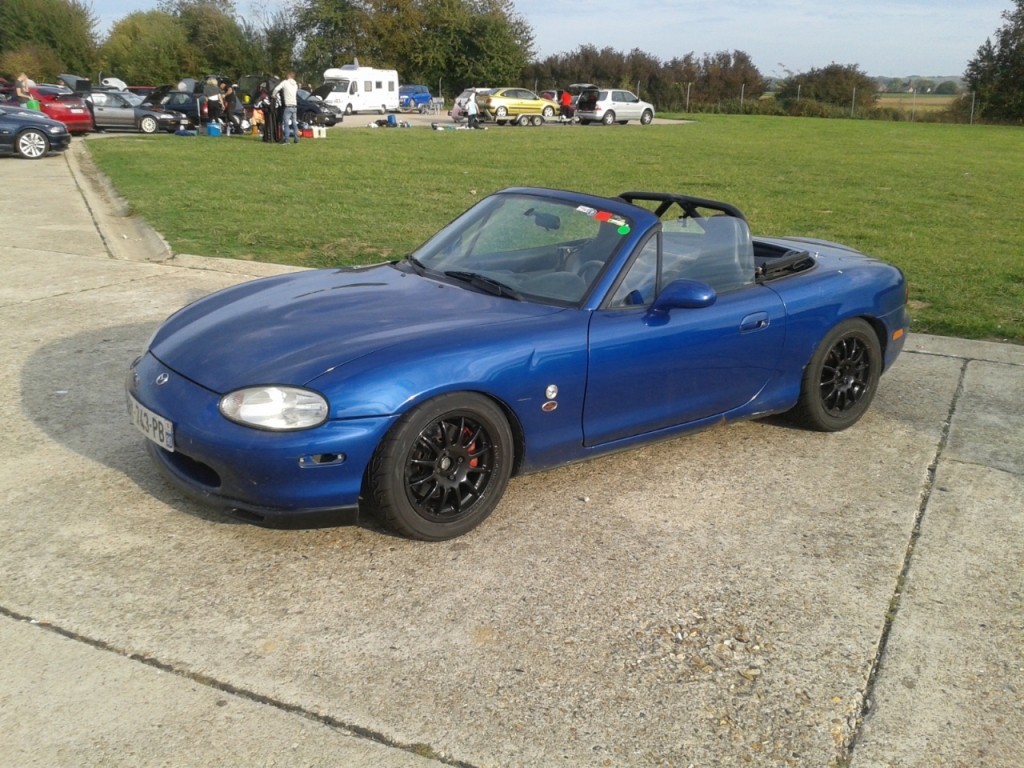

Une photo ce week-end à Clastres avec les Team Dynamics et les AD08R en 205/50/15.
Pour info : 16.2 kg l'ensemble neuf.

J'aime ta pedale bien large!! :cubitus:
Je cherchais un moyen de faciliter mes talon pointe qui reste une catastrophe pour le moment et je crois que tu viens de me donner la solution.
