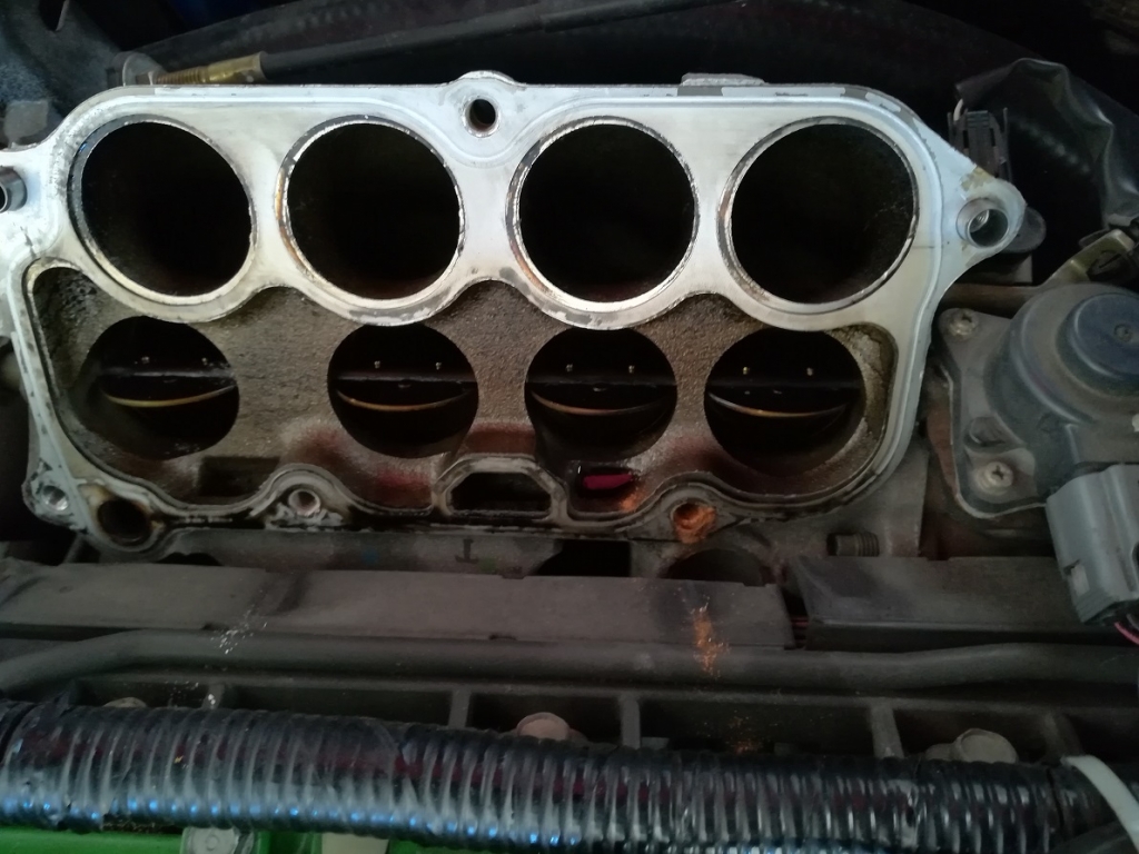

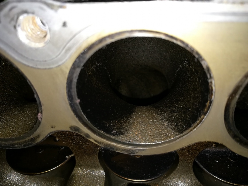

Par contre en ouvrant mon collecteur, il y avait "pas mal" de trace d'huile, due à la PCV qui se décharge dedans... est-ce normal pour une auto de 140 000kms.?
le clapet de ralenti avait aussi de l'huile, uniquement coté collecteau et pas coté tube d'admission...

pour l'huile dans le plenum c'est classique ;)

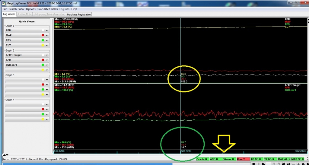

Après quelques ajustements, j'arrive à ma valeur cible avec quasi aucune correction "EGO" (après le WUE et une fois la boucle fermée de correction EGO activée). Avant j'arrivais à mes valeurs mais avec une correction à de 90% ( 100% = 0 correction). J'ai donc réduit mes dead time
par rapport au deadtime annoncé/extrapolé
j'ajoute des images pour mieux suivre comprendre avec quelques explications plus détaillées si ça peut servir à certains ;)
Avant modification mais avec correction EGO
La flèche jaune montre bien que je suis en mode "RUN", mode normal et sortie de la période d'enrichissement "naturel" de ASE (after Start Enrich) et mise en chauffe " (WUE- Warm UP enrich).
Le rond jaune, indique les tours moteurs/température à +de 50 °C (pour moi, température de sortie du WUE et de début de la correction EGO).
Dans le rond vert, mes objectifs d'AFR en (blanc), l'AFR mesuré (rouge) et la correction EGO(vert) appliquée pour atteindre l'objectif... Ici une correction à 89.7 % (si si faut me croire...) et donc des AFR mesuré et souhaité égaux à 14.7. Cela signifie que la MS3 "n'envoie" que 89% de l'essence que je lui demande théoriquement d'envoyer. On est en boucle fermée, c'est à dire que la MS3 verifie si le resultat obtenu est celui ecompté... Comme ce n'est pas le cas, une correction est appliquée. Sans correction, je serai trop riche (puisque la correction à une valeur inférieure à 100; une valeur de 100 étant aucune correction).
Dans mon cas, je traduis ça par j'ai rentré des estimations de "dead time" trop grandes. Je demandais à la MS3 de garder les injecteurs ouverts plus longtemps pour avoir la bonne quantité d'essence. Mais au final j'étais trop riche (la "correction EGO" vient reduire à 89% les temps d'ouverture indiqués pour compenser mes valeurs de dead time trop grandes. Hors correction EGO en mode boucle fermée, mes AFR étaient à 13.

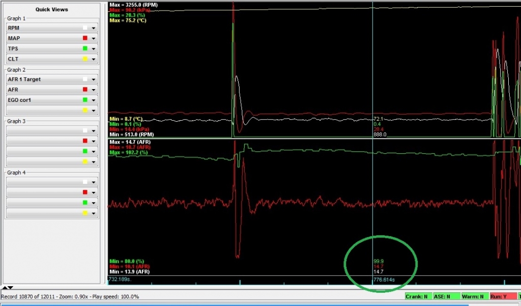

Apès modification des "dead time"
On voit que la correction est à 99.9% , soit quasiment pas de correction. Entre 99% et 101%, du fait du close loop et des paramètres PID on peut considérer qu'il n'y a pas de correction de façon schémtique, les valeurs PID de correction calibre la force, vitesse et delai d'intervention de la correction... en version moins simple, ce sont des valeurs Proportionnel-Intégral-Dérivée... des corrections à appliquer entre mesure, resultat attendu et resultat précédent :merci les prof de Maths!)
Tout ça restera à confirmer ultérieurement avec des température splus haute et à une altitude plus basse Et si j'ai dit une grosse connerie, n'hésitez à corriger/commenter :cyp:

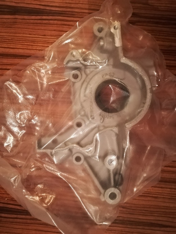

Une pièce importante du "Puzzle" que j'ai commandé vient d'arriver...
les puzzles c'est pas ringard, ça dépend du puzzle!
je déballerai en temps voulu, mais ça semble de la vraiment belle pièce.
Boundary Stage 2, 2 shims (72PSI).

Cool, vérifie que c’est un joint OEM (je peux t’envoyer une photo d’un joint neuf) le corps et bourré de graisse, j’ai trouvé ça moyen j’ai tout nettoyé et huilé.
Avant la mise en service j’ai injecté de l’huile à la seringue par le piquage du filtre à huile pour favoriser l’amorcage et je remplis le filtre à huile d’huile avant de la monter.
Tu démontes les bougies, tu débranches les injecteurs et un capteur aac ou vilo pour couper l’allumage et tu amorces au démarreur le circuit d’huile ;)
pour le réamorçage, debrancher le relais de la pompe a essence est pas plus "simple"?
graisse dans le corps, ça veux dire que tu as ouvert la pompe? Je regarderais le joint, mais je suis preneur de le photo du OEM... car je doute qu'il n'y ait pas la référence mazda dessus.
MX-5 10AE -1999
Porsche 964 C4- 1991
Message Publié : Mer 19 Déc 2018, 13:18
Message(s) : 6982
Il n’y a pas écrit mazda sur le joint OEM.
Oui j’ai ouvert le corps pour voir les modifs.
Oui tu peux débrancher le relai de la pompe à essence mais tu auras tjr de l’allumage et de la compression si tu laisses les bougies donc la batterie et le démarreur vont pas aimer ;)
