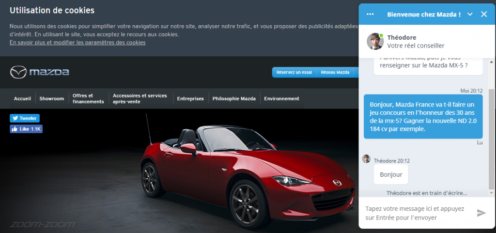

Ce soir sur la page Mazda, je m'amuse avec un tchatbot, lool :oui:
