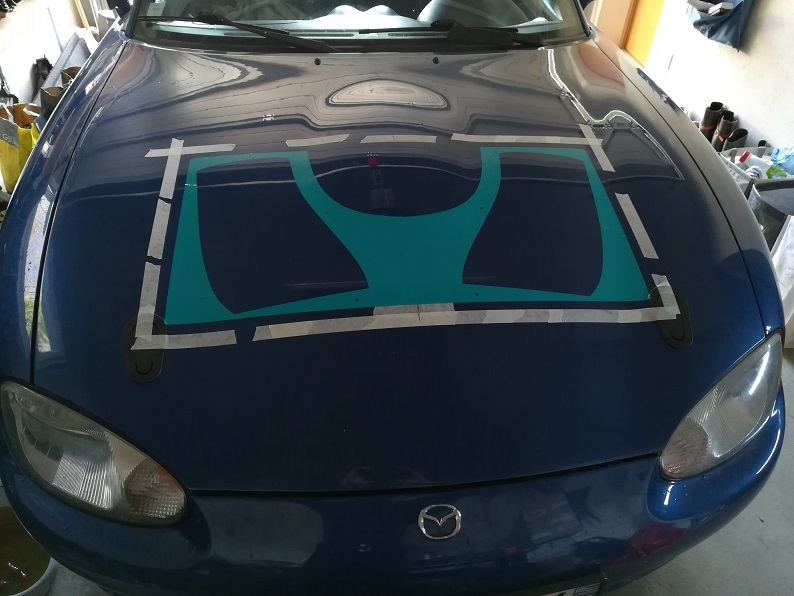

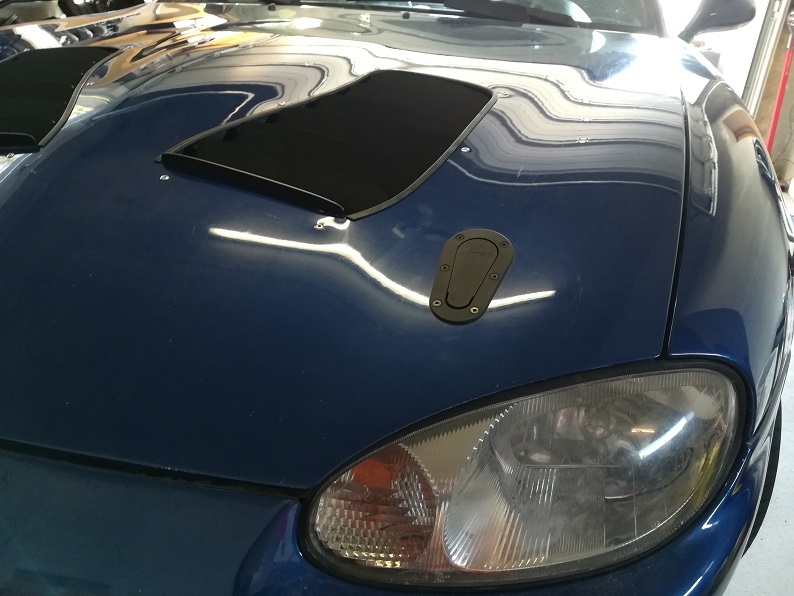

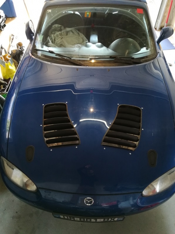

En attendant de sortir le moteur, je m'occupe comme je peux :D
il me restera à peindre l'intérieur de aerocatch d'une couleur bien "flashy" pour remarquer si elles ont bien fermées (ou pas...) une fois installé dans le baquet. j'ai prévu de virer la fermeture OEM, ce qui ma faciliter l'installation d'un panneau pour boucher les trous entre le pare-choc et le radiateur...

Des loovers de NC! :love:
Je voulais faire exactement la même modif!
Tu les as chopé ou?
Ça rend super bien :love2:

un conseil, trouve une paire de mains pour t'aidre à poser le patron autocollant... avec 2 mains, c'est un peu compliqué. Pas impossible, mais tu vas t'enerver et mettre beaucoup plus de temps!
pour les outils, n'hésites pas à prendre une disqueuse...pour les parties droites. La dremel pour finir les angles et les ajustements.

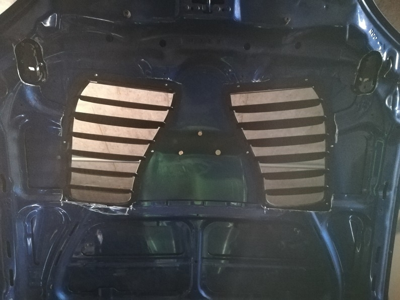

Et voilà!
Désolé pour la luminosité...
Les louvers de NC suppriment pas mal de renfort, notamment les 2 diagonales qui vont des charnières en pied de pare-brise vers l'attache centrale du capot.
Dans mon cas, je pense que ce n'est pas un soucis car:
- le capot est tenu par les 2 Aerocatc;, la rigidité centrale du capot est donc moins importante, car il n'y a plus d'effort à transmettre (resistance au soulèvement du à la dépression de l'air) entre l'attache centrale et les 2 autres points.
- cette résistance au soulèment est transmise au niveau des aerocatch; le renfort périmètrique est encore très largement présent-> pas de soucis.
- Reste la résistance à la la déformation à contenir en partie centrale provoquée par dépression due à la vitesse de l'air et forme du capot. Les Louvers sont plus largement plus épais que les renforts d'origine et rivetés en six point au capot, ce qui le rigidie - à mon avis suffisamment- pour resister aux efforts dus à la dépression.
les 3 points entre les louvers sont des vestiges de la "fixation" entre le capot et les renforts; les fixations sont des pastilles rondes rondes autocollantes! :o
