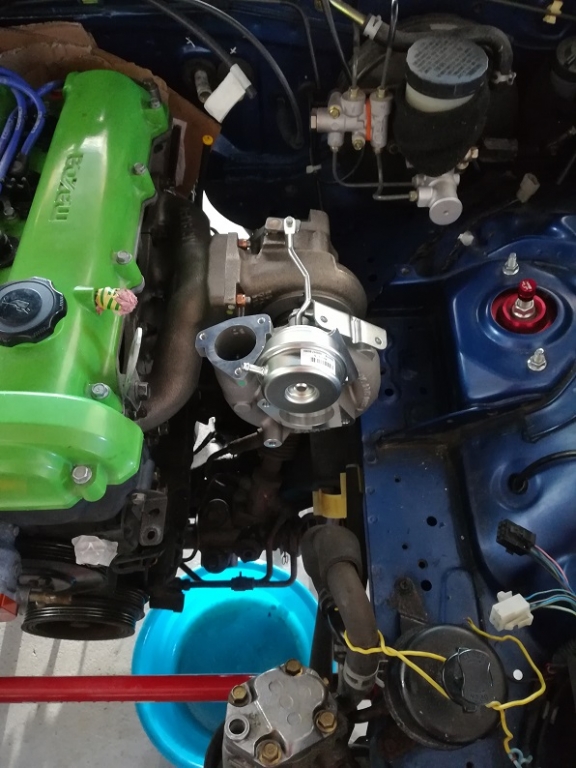

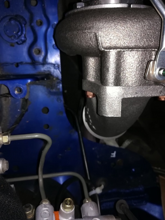

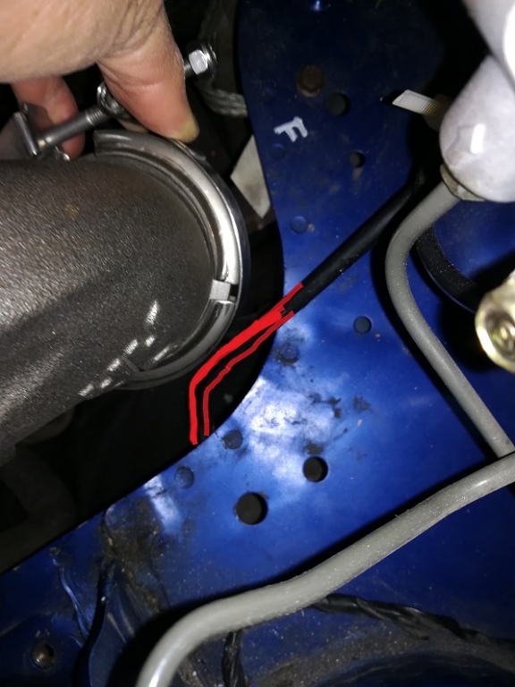

Pour ceux qui pensent que ça avance pas vite... ils ont un peu raison :D POur faire patienter sur des vrais infos, un montage test collecteur+turbo+coude downpipe.
ça passe trrrrèèèoooppp de la durite rigide de frein. Il va falloir faire qqch. mais quoi? Une nouvelle durite rigide depuis le boitier ABS me semble un peu overkill, mais ça pemertrait de passer bien loin de cette enorme source de chaleur... la courber (comment) pour l'écarter + gaine thermo + bricoler un écran, qui protègerait aussi le bocal de liquie de frein, un peu comme ça. (L'écran est prévu de toute façon).

C'est pas un soucis de légèrement tordre la durite de frein. A la limite tu peux la chauffer un peu avec unnsexhe cheveux histoire d'assouplir le métal.
J'ai un peu le même problème avec le kit fm. J'ai donx installé une tole gaufrée parchaleur.
Ca s'appel de la tole Nimbus. C'est pas donné mais diablement efficace.
Un petit Zircotec :idea: https://www.zircotec.com/ ask them
quand il y a des soucis de package, dépot plasma de céramique (un collecteur de EVO entier c'est 700 € alors un simple coude doit pouvoir etre abordable
en "Performance white" bien sûr :red:

Je pensais mettre une feuille de zircotec (2 couches) sur l'écran pare chaleur...
Le coating céramique c'est beau et efficace mais ça pique un peu. Je vais sans doute recourir à un mix de toutes les solutions, sauf à un rerouting de la durite de frein. Encore que, ça doit être faisable :aie:
j'ai de la durite en rab :lol: :lol:

il existe aussi des gaines "chaussettes" de protection thermique
https://www.heatshieldproducts.com/ther ... eve-velcro

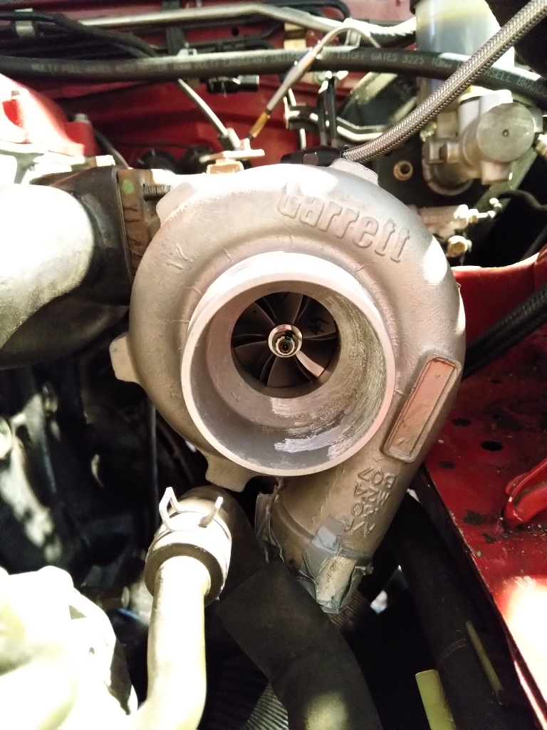

Sinon il a l'air de qualité le collecteur Kraken! le turbo c'est un gt2560?
oui... celui avec la turbine en inconel et le carter ni-resist.
je vais prendre le support FM pour clocker le compresseur tout en conservant la Waste Gate Garrett... Sans ce support, ça impose la sortie du compresseur vers le haut, ca complique un peu le piping.

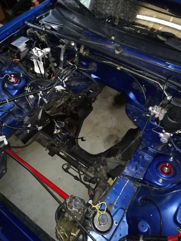

mais la grosse nouvelle, c'est ça:
Avec la très précieuse aide de Needforspeed, on a sorti le moteur.... :bien:
on a été "pas mal bon" je trouve. Entre le déchargement de la grue et le rechargement de la grue, rangement des outils et de l'auto dans le garage, on a mis moins d'1h30. je vous rassure, on a quand même pris le temps de causer :D j'avais certes pas mal préparé le terrain, mais j'étais pas peu fier.

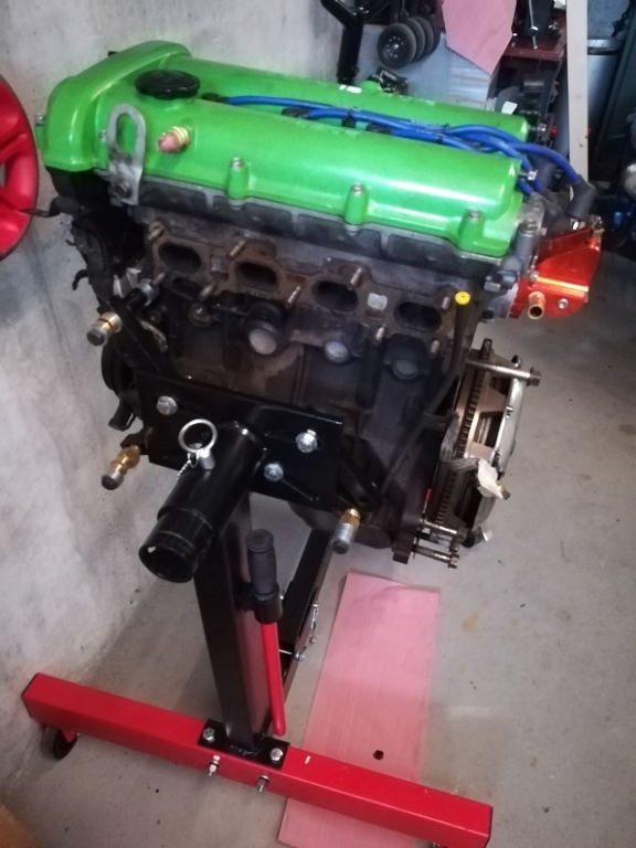

juste un petit nettoyage... éventuellement.
la patient est sur sa table d'opération.

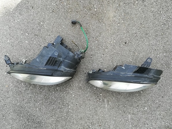

Un bricolage que j'ai fait en attendant la grosse intervention. vidage des phares, mine de rien on gagne 800g/phare! j'ai gardé les clignotants et les reflecteur argent ainsi que suffisamment de matière (débord) pour éventuellement mettre une petite barre LED si jamais j'en ai besoin un jour. J'ai "sacrifié" 2 phares de RHD que j'avais eu gratos (pates de fixation cassées, fiaxtion d'un moteur de phare cassée)...

Quels produits utiliseriez-vous pour nettoyer/dégraisser le bloc, histoire de faire un truc "propre", sans que ce soit non plus d'une propreté clinique? quitte a faire une telle prépa, autant qu'elle ait un peu de "gueule"... :D

Le nettoyant frein reste le plus efficace pour moi. Mais ça coute.
Sinon diluyant de nettoyage, diluant de peinture, produit de netooyage moteur que tu trouve en grande surface de bricolage genre pschit Facom.

Je ne comprends pas, qu'est ce qui t'empêche de clocker ton turbo pour mettre la sortie vers le bas?
