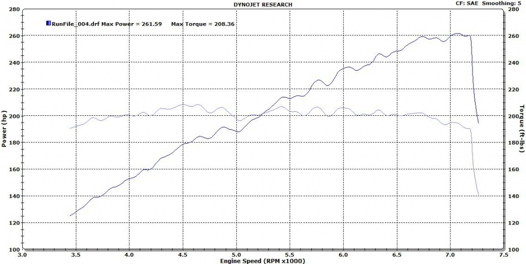

évidemment que tu peux limiter le couple. avec l’avance à l’allumage.
NA 1990 1L9 Forgé GT2560r BV6 pont 3.6
300+
Message Publié : Lun 6 Mai 2019, 10:42
Message(s) : 976
certaines prepa aux US arrivent à avoir de courbe de couple quasi plate autour de 210ft.lbs ( ca fait entre 28,5 dN.M ou 29 M.kG)...
pour ça le "metteur au point" joue sur l'avance à l'allumage ET sur le niveau de pression via un EBC ( electronic boost control). ça donne un avion, relativement safe qui plus est!

Cher Régis, j'apprècie tes posts mais là... je suis loin d'être accord. En tout cas, sur le coté "courbe plate" et puis sur l'exemple qui est mentionné.
D'abord, je ne cherche pas à "obtenir une courbe plate" à tout prix; ce n'est qu'une conséquence d'un couple maximum admissible.
Selon ton arugmentaire, je pourrais avoir une "belle" courbe, avec un couple max de 210ft.lbs autour de 4500tr/min et disons, 150ft.lbs à 3500 et 180ft.lbs à 5500tr/min. Pour mémoire, je suis limité à une valeur de 210 ft.lbs de couple pour ne pas plier les bielles.
Cette limite ne pouvant être relevée pour le moment (bielle d'origine), je contourne cette contrainte de max absolu assez faible, en m'en approchant sur la plus grande plage d'utilisation possible. Entre une voiture avec ta " "belle" courbe et ma courbe plate, je te laisse deviner quelle auto ira plus vite sur circuit?!?
Pour une fois, il en faut mieux une plate, qu'une avec des courbes :cyp:
Par ailleurs, un moteur avec un couple "elevé" sur une plage étroite, l'auto est plus difficile à emmener sur circuit, qui plus est avec l'inertie liée d'un moteur turbo... On peut compenser en partie l'inertie en remettant les gaz plus tôt que sur un atmo, mais entre le "pas assez tôt" et le "trop tôt", c'est vite essayre de viser entre "satraine" et "tetakeu"... Alors même que tu es en train finir ton freingae dégressif, de viser le point de corde en portant ton regard au loin et en jetant un coup d'oeil dans les rétro au cas ou qqn se présente à l'intérieur...
Pour moi, c'est une courbe plate c'est le caractère d'un moteur "plein" à la différence d'un moteur "creux" à bas régime...

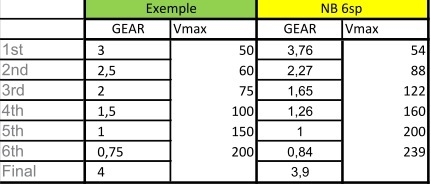

Ensuite l'exemple de HP performance est... risible. La démonstratiuon est juste, sur le coté rétrogradage pour être dans le plage de puissance max du moteur. mais l'exemple employé est une grosse ficelle!
D'abord, le moteur : couple max à 3000, P max à 4000 rupteur à 5000(on a affaire à un bon turbodiesel...)
L'étagement de la boite : sans parler de la Vmax en 6... 200km/h (!) elle est surtout TRES mal étagée, même si, sur le papier, les rapports semblent bien répartis en se fiant au rapport de couple, les Vmax par vitesse donne une autre lecture.
1ere tres "normale", 2 3 et 4 plutôt courte et trop proches les unes des autres 2,3, 4 (delta de vmax =40km/h entre la 2 et la 4) et d'un coup là 5... delta de 50km/h!
en comparaison avec une MX5 NB, 6speed* (données extraites d'un tableau de 949 racing)
sur la mazda tu as entre 34 et 40km/h de delta entre chaque rapport.(34-34-38-40-39)
sur l'exemple ça va de 10 à 50km/h entre chaque rapport!! :vomi: (10-15-25-50-50)
Son exemple est caricatural jusque dans la mise en situation (instructeur qui dit de rester en 5ème à 80...), mais il explique, techniquement, pourquoi il convient de retrograder. En aucun cas, qu'une courbe de courbe "plate" est moins performante; ça, il s'y attaque plus tard, enfin s'y attaque...
Il justifie que qu'une courbe "plate" n'est pas idéale car avec sa boite de vitesse l'espace entre les Vmax et trop important dans sa courbe de traction... notamment entre 4et 5ème (ben tient, en voilà une surprise!). Le problème, c'est pas la courbe de couple mais bien l'étagement de sa boite!
"The confused engine enthusiast who claims a “flat torque curve” is the perfect and ideal output for an engine. Well, with a very close ratio gearbox I will agree, the engine builder should do what they can to maximise horsepower,...."
notre ami reconnait cependant qu'avec une boite plus courte, une courbe plate est parfaite (!)... Je pense que simplement avec une boite mieux étagée ça améliorerait la repartition des VMax sur sa courbe de traction! Sa boite de vitesse en exemple me fait penser aux autos qui atteignaient les Vmax en 4ème alors qu'elle avait 5 vitesses (!)...
Pour conclure, tout n'est pas à jeter, loin de là, (l'explication de la force de traction/ couple disponible en fonction des rapports engagés), mais Il base son raisonnement à partir "d'un cas", qui lui permet d'abonder dans son sens pour justifier son idée de départ, courbe plate = daube.

Je suis Ok avec toi, mais tu as déplacé un peu le sujet ;)
Pour moi, une courbe "plate" est plate entre 3000 et disons 6000-6500 tr/min.
Tu parles (et le gars aussi) des courbes " plateau", effectivement typique des turbo-diesiel eco boost ou des moteurs turbo essence " economique" un peu comme le turbo CT de citroen ( xantia...) qui sont plates entre 2000 et 4000 tr/min (grosso modo). D'ailleurs le CT= Constant Torque ...

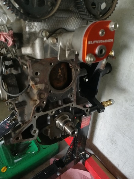

Sinon, le démontage avance...
pompe à eau : out
pompe à huile : out

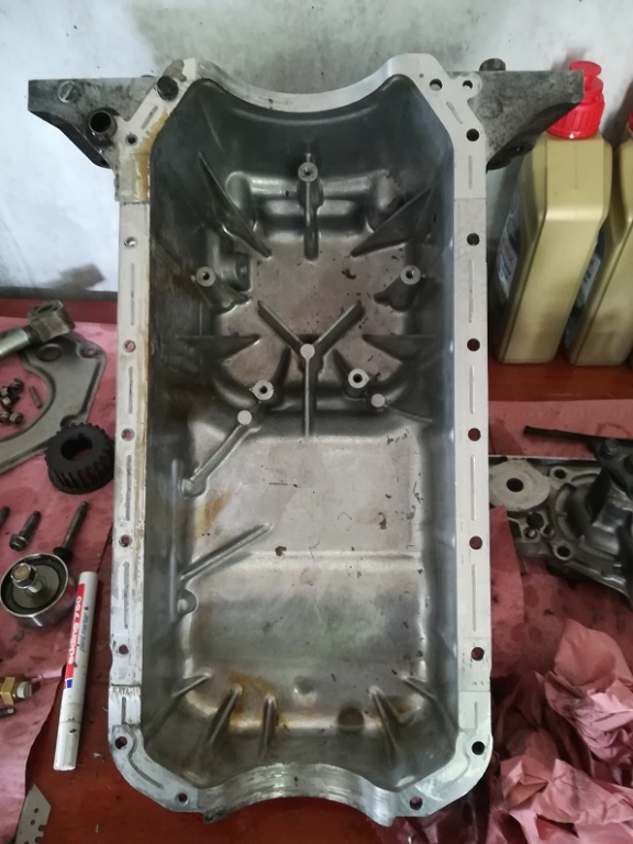

je me suis attaqué à la préparation des plans de joints du carter:
-grattoir avec lames de rasoir
-WD 40
-un peu d'huile de coude et pas mal de patience... pour ne pas rayer l'alu!
y'a un coté avant, l'autre après...
il me restera à percer :etonne: le carter pour le retour d'huile du turbo... j'appréhende un peu.

Tu cloisonnes le carter?
Pour nettoyer le plan de joint, perceuse avec brosse poil inox c’est beaucoup plus rapide et tu ne rayes pas assez la surface pour créer des probs d’étanchéité.
Pour les joints papiers, j’ai pris l’habitude de mettre une très fine couche de joint noir de carter.
Du coup le joint reste collé et il ne peut plus suinter dans le temps.

Message Publié : Mer 15 Mai 2019, 12:44
Message(s) : 976
Oui je cloisonne le carter....
merci de ta méthode pour nettoyer le plan de joint. Je vais essayer... avec prudence. Inox, c'est pas encore trop dur? poils en PVC ou nylon??

Message Publié : Mer 15 Mai 2019, 14:16
Message(s) : 6981
Aucun risque si c'est des brosses en poil fin que cela soit en acier ou inox.
La fiche technique de ton joint indique qu'il rattrape un jeu jusqu'au mm.
Par contre je ne brosserais pas un plan de joint d'une semelle de vilo ou aac des moteurs modernes car c'est un usinage de précision avec joint spécifique.
Idem pour nettoyer les dômes des pistons et les chambres de combustion, la brosse métallique va bien.
