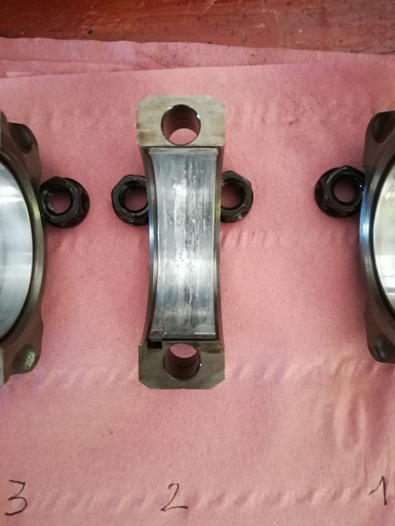

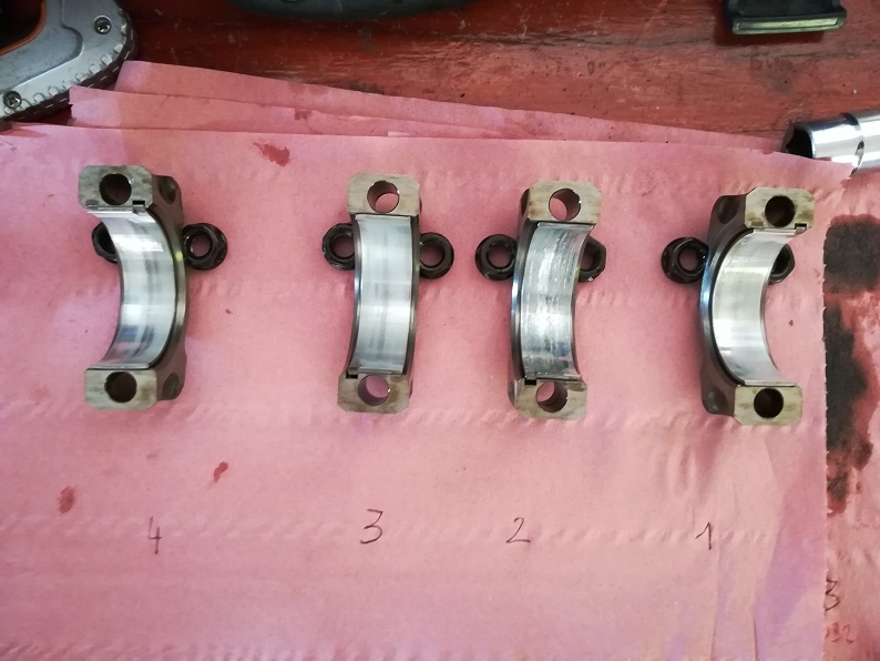

je vais plomber l'ambiance... le coussinet de la bielle du Cyln°2 a bien morflée :cry:

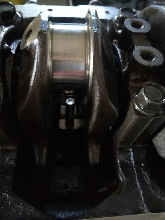

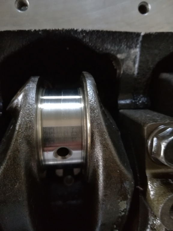

Ce qui me réconforte un peu, ce que le palier "big end" ne semble pas atteint (pas du tout, pas beaucoup, un poil...) à vous de juger. En cherchant bien, on devine "un truc" très léger en passant l'ongle. Je pense que le coussinet à fait son job; si il y a une impureté/corps étranger, c'est lui qui prend (cher) plutot que le vilo!
Après cette découverte, il va peut-être falloir que "j'envisage sérieusement" des coussinets neufs... Lesquels ( OEM/ACL/...) et quelle dimension? je pense faire une mesure plastigage pour avoir une base de discussion...

Mesure la flêche du vilo chez un Usineur ou équilibreur.
Si ok pense à bien nettoyer les conduits d’alim en huile du vilo.
Tu vois qu’il est nécessaire de contrôler ;)
Message Publié : Jeu 23 Mai 2019, 16:08
Message(s) : 6982
pour les coussinets only OEM.
pour les manetons moi je déposerais le vilo chez un motoriste pour qu'il mesure les manetons et qu'il les blanchisse un coup (enlèvement de matière ne nécessitant pas de coussinet Oversize).
Il faut que tu sécurises un maximum ton bas moteur, si le bas est fiable c'est tjr plus simple pour la suite.
Discute en avec le rectifieur mais à l’œil tu peux rester sur des coussinets côte OEM ne rectifié
