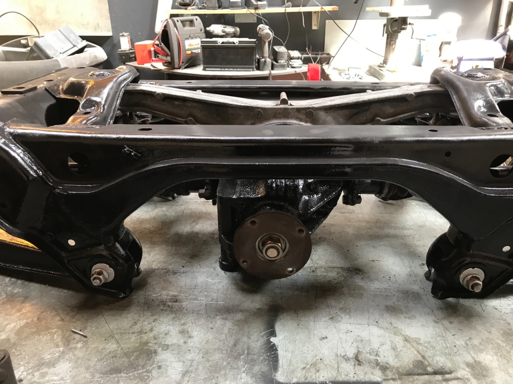

Assemblage du train arrière :

Rolala les jolies vis de géo ! S'beau à regarder tout ça !
Ça pourrait faire une jolie table basse en fait :beer:

Je regrette une chose c’est de pas avoir mis deux triangles neufs sur l’arrière. Celui de droite est un triangle fournis par le garagiste qui a été retapé. Il n’avait plus le gauche qui a été découpé pour une raison inconnue. À 160 euros le triangle sur MX5parts, je n’étais plus à ça près.
J’espère que ça ne changera rien niveau comportement du châssis. :tantpis:

Qu’en pensez vous pour les triangles ? Le garagiste m’a dit que ça ne changeait rien car le triangle était en bon état.

Es tu inquiet pour l'aspect cosmétique ou pour les qualités des triangles?
Apparemment ils ont été retapés?

Plutôt par la qualité du triangle même si il a été restauré. C'est peut être psychologique... Mais du coup je me dis qu'il a déjà vécu alors que le neuf non.
Après les silents blocs ont été remplacés donc ça devrait pas poser de problèmes. :)

Si les silentblocs sont neufs, aucun souci.
Il faudrait que la corrosion ait attaqué le métal dans la profondeur pour que le triangle reconditionné soit moins rigide qu'un neuf. S'il provient d'une NA écossaise éventuellement. :D
