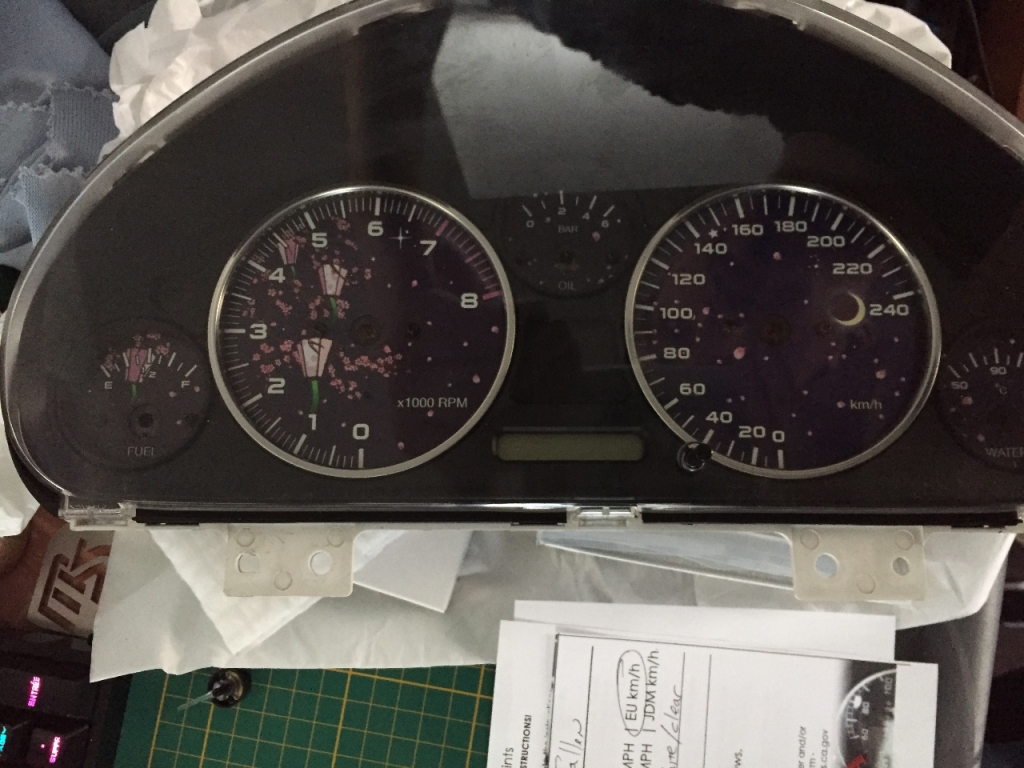

Les fonds sont en place! Le photo ne lui rend pas honneur, il fait assez sombre là (on a eu des billes qui sont tombées du ciel, ce dernier étant pas mal gris du coup). À chaque fois que je me retourne pour le regarder, je me dis que ce sont $160 superbement bien dépensés tant c'est magnifique! (Et d'autant mieux dépensés pour continuer à faire tourner le “petit” (aha) commerce d'Adam. Ce genre d'artiste donne à être (re)connu !). Je termine les aiguilles ce soir (3 voir 4 couches, on verra selon comment elles rendent), je plug ça demain. Mais j'avoue que j'hésite à aller rebrancher le compteur dans la soirée pour l'allumer! :bave:
Donc oui, vous aurez remarqué que les aiguilles ne sont pas là. Elles sont en peinture: Celles du compte-tour et du niveau d'essence en blanc, les 3 autres en rose avec la même teinte a priori que les fonds.
J'ai hésité à faire full blanc ou full rose, puis je me suis dit que les 2 premiers avaient déjà pas mal d'éléments rose, d'où les aiguilles blanches, et inversement pour les autres.

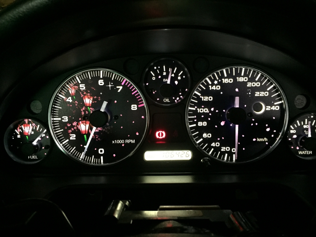

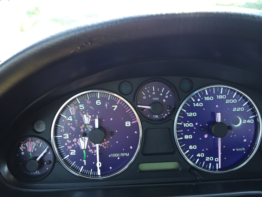

*TADAAAA !*
Il n'y a pas à dire, c'est vraiment extra. Le rendu est absolument magnifique.
- Le compte-tour n'est pas parfaitement remis à 850 moteur chaud, on va plus être à 900 (la perspective sur la photo donne l'impression d'un poil plus, mais non). J'étais fier de moi au début, car au bout de 3-4 essais j'étais tombé pile sur notre 850 au ralenti. Manque de pot quand est venu de le moment de rouler pour régler le compteur de vitesse, il s'est calé à 900. On verra, ça n'est pas la plus compliqué à repiquer.
- Le compteur de vitesse, réussi du premier essai, avec la même marge que ce que j'avais avant (allez, à peut-être 1km/h près, dans le doute). C'est parfait car c'est celui qui me faisait le plus "peur" à remettre, vu qu'il faut le faire voiture roulante. Donc garder une pression constante sur la pédale, essuyer les gouttes de sueurs qui perlaient (car tout fermé, rapport aux poussières), regarder la route et tenter de mettre l'aiguille dans le trou tout en croisant les fesses (ou serrez vos doigts, comme vous voulez! :red: ) pour ne pas rouler sur un vieux raccord du bitume qui te fasse écraser ton doigt poisseux sur le précieux.
Voilà le seul truc qui m'enquiquine. Même si l'on sait qu'elle est inutile, l'aiguille de la pression d'huile se barre complètement à gauche au repos, jusqu'à toucher le rebord. Moteur tournant, elle peut mettre plus ou moins longtemps à se coller à la valeur que je lui ai donné (repère 3 bars ici). Mais une fois op, elle s'y tient, elle ne se barre pas vers l'infini et au-delà.
Des avis sur le pourquoi du comment?
Dans tous les cas, c'est juste extra! La prochaine étape compteur après avoir résolu le problème de la jauge de pression d'huile factice, sera de coller une façade KGW là-dessus !

Après un mail à Adam pour lui montrer les compteurs montés (Il les connait parfaitement, mais ça fait toujours plaisir je pense d'avoir des retours du travail qu'il fournit) et une question à propos de l'aiguille de la jauge de pression d'huile (on connait tous son utilité, mais bref), réponse, toujours aussi rapide.
“The small gauges all have an internal needle stopper. It's the small clear plastic piece that sticks out under the gauge needle. The needle needs to be able to make contact with that.
To fix the droopy oil needle, open up the cluster, then manually raise the needle to about halfway (3 BAR or so) and press it on a bit harder. Then let it fall and see if it returns to near 0. If it does, you fixed it. If it does not, repeat the fix.
Voilà si ça peut en aider d'autres que moi après coup, sait-on jamais. C'est tout con, mais je ne voulais pas trop appuyer justement lors du montage, donc bon.
L'aiguille de la *pression* d'huile est donc à la bonne position à l'arrêt maintenant!
