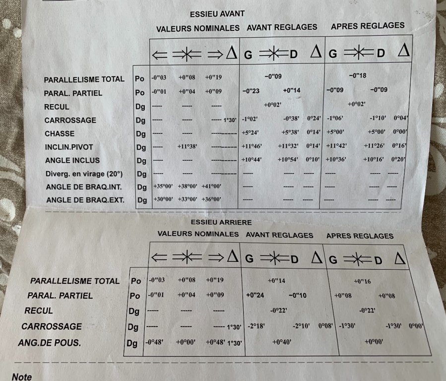

Les 52000 sont largement dépassés. J’en ai profité pour vidanger à la 5w40 total ce matin.
En démontant la roue pour accéder au filtre à huile ... surprise :
La géo Est de cette année, voici les valeurs :
Alors certes je route en montagne et avec un penchant pour l’amusement :D mais je suis surpris de l’usure sachant que l’arrière est usé régulièrement.
Une piste?
Edit : c'est l'intérieur du pneu qui est totalement bouffé.
Message Publié : Mer 18 Sep 2019, 18:07
la géo date d'avant pouilly ? d'avant le tassage des amortos ? c'est les roues bien sèches ? l'usure était pas déjà avancée irrégulièrement ?
