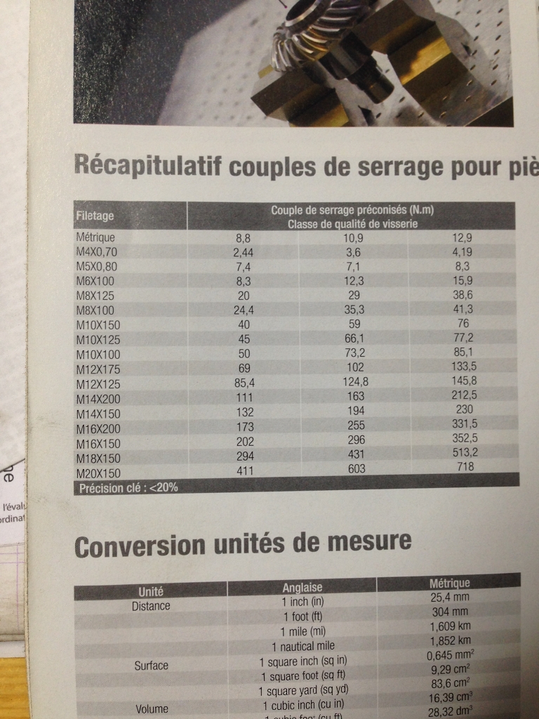

Oui M6.
MX-5 10AE -1999
Porsche 964 C4- 1991
Message Publié : Lun 20 Jan 2020, 08:49
C'est tout ?! M8 ici et j'ai un vague souvenir de Joel qui était passé en M10 :?

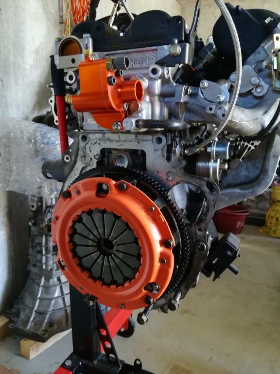

les derniers progrès...
embrayage remonté, avec un roulement au niveau du VM cette fois :aie:
collecteur echappement en place
modine en place
support moteur mazdamotorsport en place coté droit
joint de sortie et d'entrée de boite changés
obturations EGR en place
... bref, je suis quasi prêt pour remettre le mloteur en place :faim: :woo:

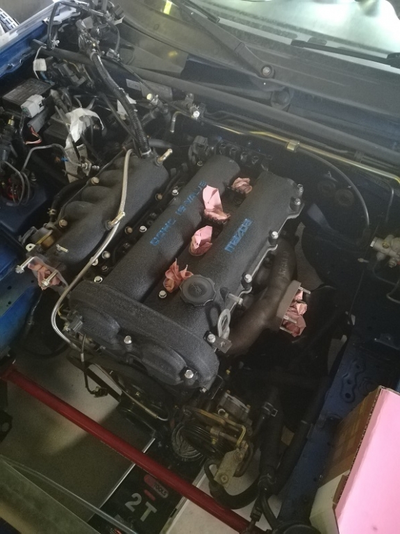

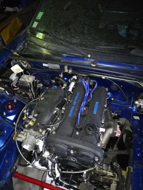

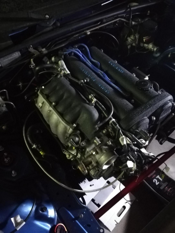

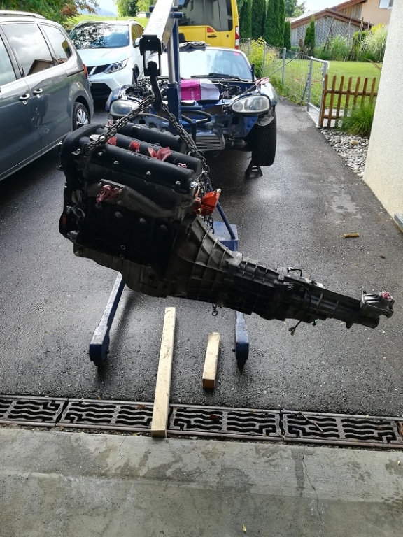

Le moteur a retrouvé un emplacement plus normal :woo: un grand merci à eric/Needforspeed. Avec une chèvre qui tient la charge, c'est plus zen :D
reste plus qu'un ou deux trucs à brancher :aie:
On va essayer de faire "propre", et fiable en soignant les détails de connection, angles, protection de durites contres les frottements (n'est-ce pas Fiki ;)
Pour vous mettre en appétit:
- ducting du radiateur crossflow supermiata avec compartiment bas, dédié pour pour l'échangeur( puis partie basse du radiateur) le compartiment haut étant en flux direct pour la partie haute du radiateur.
- radiateur d'huile setrab 19 rangées derrière phare droit - ou devant roue droite selon le "packaging" possible
- boite a air derrière phare gauche pour filtre conique BMC (pas encore décidé sur le choix/forme du filtre)
- écran pare-chaleur devant le réservoir de frein/embrayage...
bref y' adu taf, rien que dans la baie moteur!

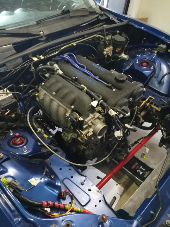

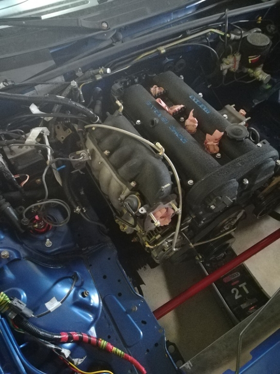

l'avancée du jour, après avoir repeind le salon de jardin (chercher pas à comprendre :ricane:)
un conseil a tous ceux qui voudrait se lancer! ne pas avoir peur d'user et abuser des repères, étiquettes et photos -surtout là où on voit pas bien.
Au bout de 18 mois, malgré pas mal d'étiquettes et répères, c'est pas toujours évident de retrouver l'endroit où se connectent, mais surtout cheminent les durites, fils, tresses et autres bidules qui vont dans des machins qui servent à des trucs :aie:
