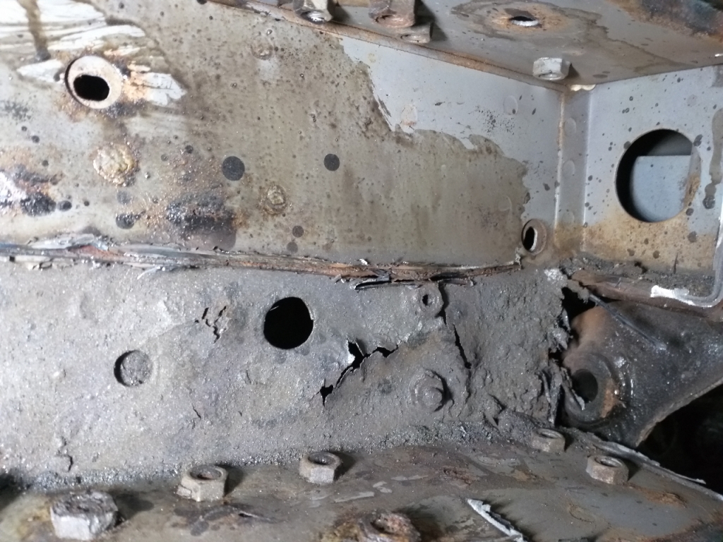

Coucou à tous!
Je suis un nouveau dans ce merveilleux monde de la Mimix Gaufrette. Habitué aux Honda depuis plus de 20ans , j'en ai eu quelques unes, j'avais toujours gardé ou regardé du coin de l'oiel ce roadster japonais ( notez que la Copen me fait bien triper aussi).
J'ai craqué il y a peu pour une NBFL qui en plus d'etre une NBFL est aussi en conduite à droite! Rock and roll, non?
J'ai dit craqué? Croustillé est plus juste. Le CT note corrosion sur berceau. Bref c'est ma gaufrette et j'en suis fier :aie: !
Je crois que tout ou presque a été dit sur la grosse erreur de conception "sandwchistique" des longerons mais quand meme... Ma Prélude de 90 en est vraiment tres loin.
Quoiqu'il en soit, j'ai découpé les deux longerons et acheté un kit en Angleterre et suis en pour parler avec un artisan qui ne travaille que le fer (conseillé par un carrossier) je vous donnerai les prix quand je saurai.
Une question me taraude quant au traitement des longeron,; faut il mettre du Ferose ou le Transducteur de rouille ROSTLÖSER 2 x 5 litres de haute qualité anti-rouille comme évoqué dans ce topic? je vais essayé de mettre quelques photos.

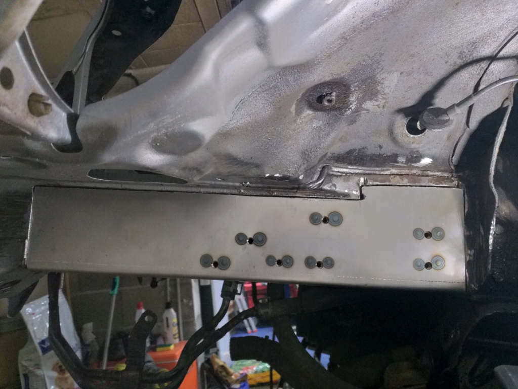

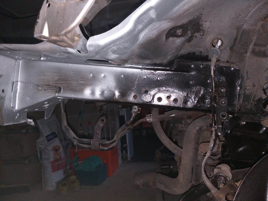

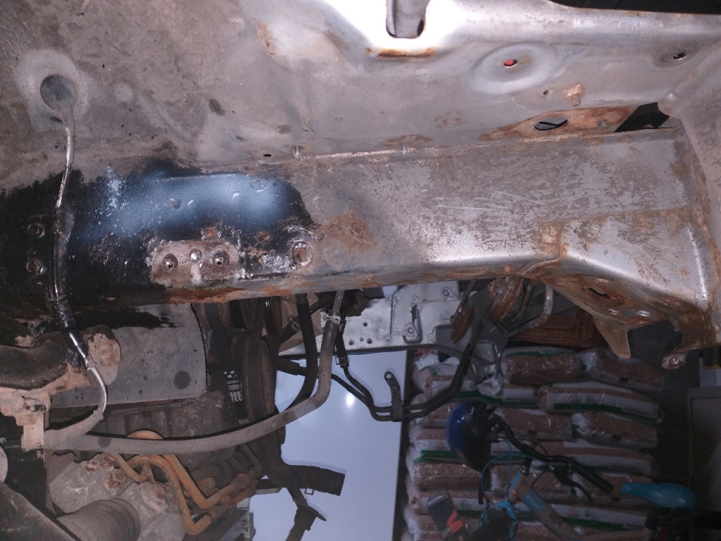

La suite!
Voila, voila, les traces de peintures noire sont du Frameto; je pensais m'en tirer comme ca... :ttt:
