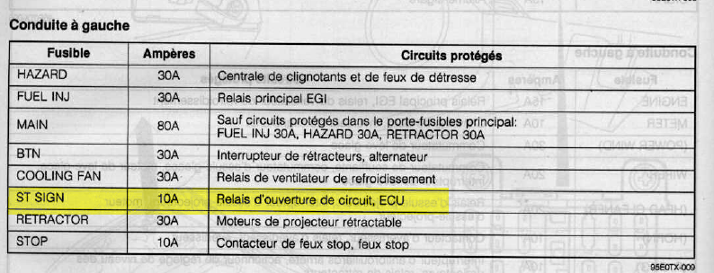

Tu peux relister les tests que tu as déja dans un seul message?
Si je résume.
Tu as ton démarreur qui tourne mais t'as pas d'allumage, pas d'etincelle.
- Tu mets bien en contact la bougie une pièce métallique conductrice pour voir l'etincelle quand tu mets un coup de clé?
- La pompe a essence tourne même quand tu te mets en mode test ?
- T'as bien checké tes bobines et le cablage ? Pas de coupe circuit installé dans la voiture?
- Tout tes fusibles sont ok dans la baie moteur / et sous le tableau de bord?

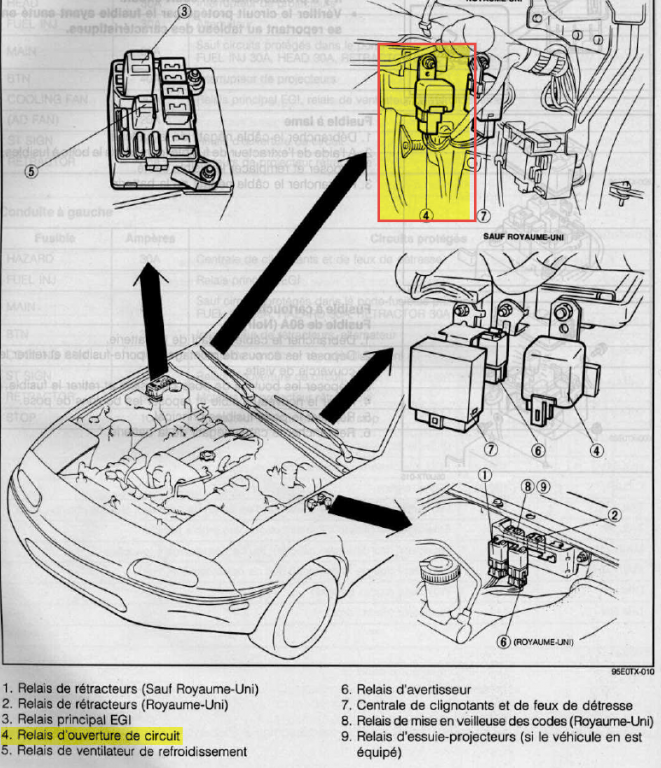

Sous le volant :
Baie Moteur:
tu as le relais d'ouverture de circuit mais ce n'est que pour la pompe a essence.
C'est pas une canadienne/US? Avec le contacteur de pédale d'embrayage?
Auquel cas faut le controler si Canadienne/US, sinon ca ouvre le contact , et impossible de lancer le démarreur.

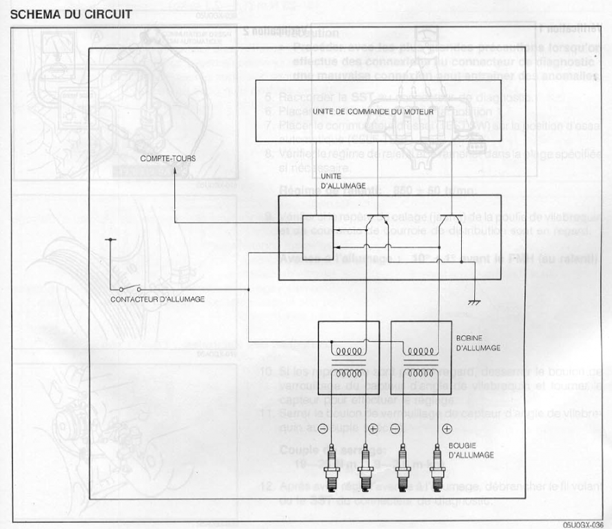

Le système reste simpe.
Donc soit ton ECU merde, soit tes bobines , soit ton contacteur le volant.Mais si le demarreur se lance.
C'est quoi la référence de ton ECU?
Les bobines tu as fait un des actuelles de la 1,7 sur par exemple la rouge pour voir si elle marche et donne?
Comme ca tu élimines la piste bobine.

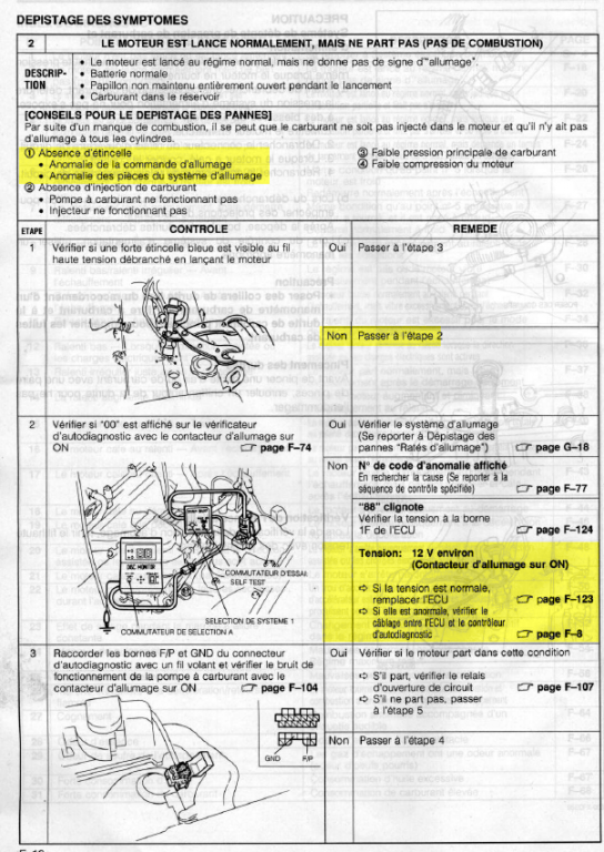

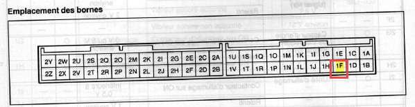

Tu as procédé comme suit? :

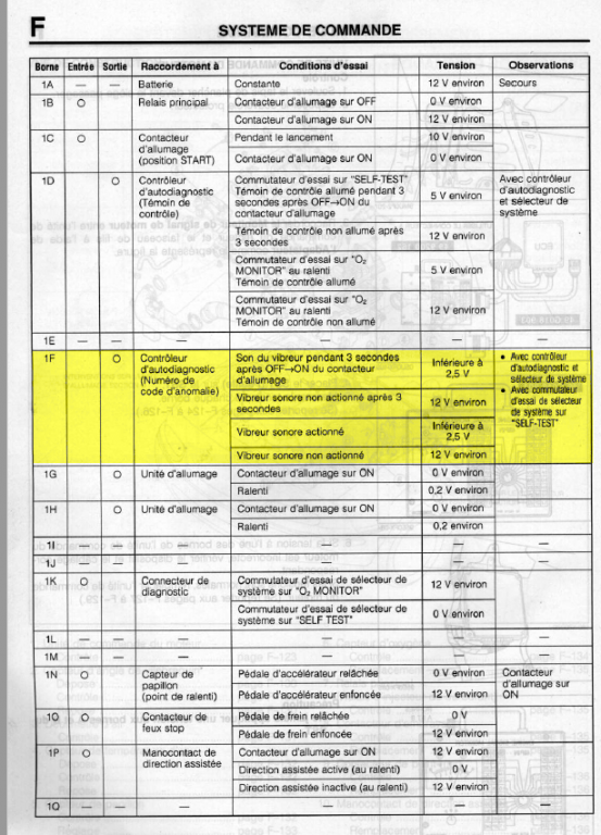

Vérifie que tu as du 12 sur la borne 1F suivant cette démarche
Relis bien les doc mazda , c'est assez clair , dans les explications a tester.

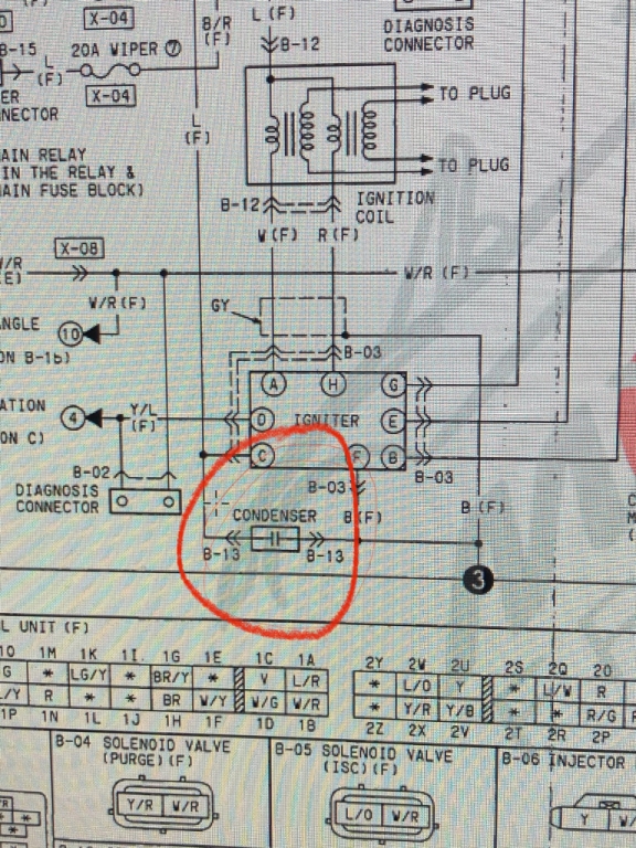

j'ai eu un souci sur une voiture c'était le petit condensateur qui avait merder regarder peut être de ce côté la également :tantpis:
Quel condensateur ?
À côté du boîtier d’allumage, il y a un petit condensateur
Je viens de faire le test avec le condensateur de celle de Jo. Pas mieux :tantpis:

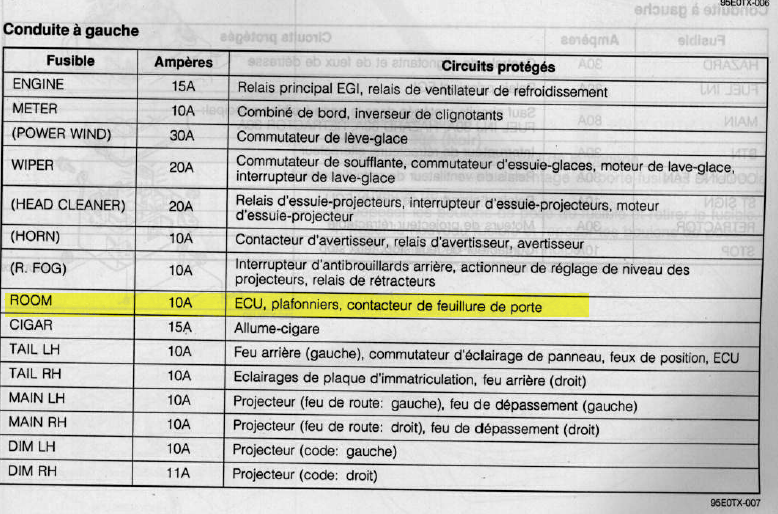

- Fusibles sous le tableau de bord et fusibles/relais sous le capot, je les ai tous vérifiés visuellement au moins 3 fois et, pour la plupart, j'ai testé qu'il y avait bien une résistance. Le 10A ROOM était grillé, je l'ai changé
