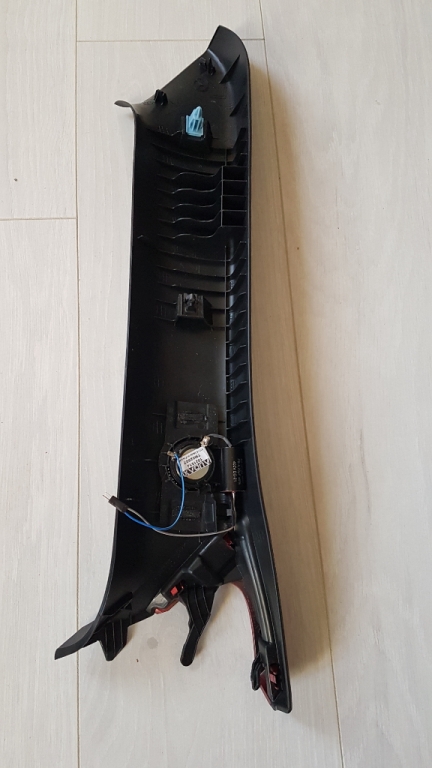

Yop, venant d'acheter une MX5 RF de 2018, je suis très déçu par le son Bose, même si je m'attendais pas à grand chose de base :sic:
Du coup j'ai commencé à regarder ce qui avait été fait ailleurs pour améliorer les choses et je suis tombé en autres sur ce post.
J'ai décidé de commander une paire de tweeters Audax TM025C7 (https://www.toutlehautparleur.com/tweet ... 40-mm.html). C'est pas exactement les même que ceux utilisés par CAB 68 car je ne voulais pas avoir à les charcuter.
J'ai aussi commandé des condensateurs 4,7uF ce qui donnera un filtre passe haut à 7900Hz/6db.

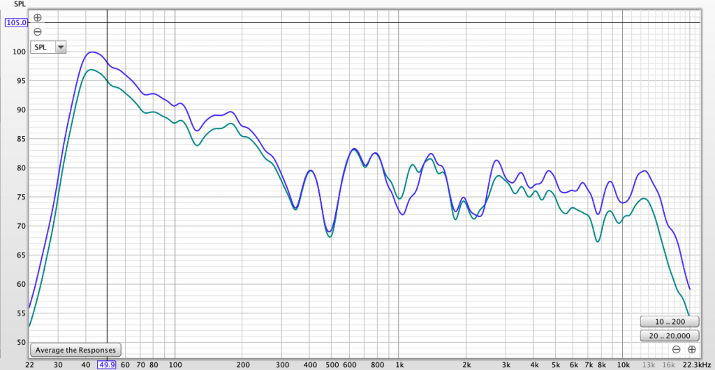

Pour commencer, voici celle d'origine avec le système Bose:
Pour effectuer la mesure, j'ai utilisé le matériel et la configuration suivante:
- Micro USB MiniDSP UMIK-1
- Macbook Pro
- Logiciel Room EQ Wizard
- Fader 100% Avant
- Balance centrée
- Égaliseurs centrés
- Bose AudioPilot désactivé
J'ai positionné le micro entre mes 2 oreilles lorsque je suis positionné normalement dans la voiture. Pour ce faire, j'ai reculé un peu le siège.
Je suis resté dans la voiture car dans un volume aussi faible, un corps humain va beaucoup influer sur la réponse en fréquence.
PS: si je n'ai pas positionné le micro au centre de la voiture comme le monsieur de Paco Motosports, c'est parce que je me moque de ce qu'entendra mon levier de vitesse :D
Au niveau de la courbe elle même, voici mes analyses (pour ce qu'elles valent :P):
- Le subwoofer fait plutôt bien son boulot entre 45Hz et 100Hz: les gens de chez Bose ont choisit de le faire travailler assez haut en fréquence histoire de rendre le son plus punchy.
- Au niveau des haut-parleurs des portes, qui doivent grosso modo travailler entre 100Hz et 3kHz (c'est un ordre de grandeur, je connais pas les valeurs de coupure réelles), ça se gâte: la réponse est très accidentée ce qui engendre le manque de corps dans les voix. Je ne pense pas que ça viennent des haut-parleurs eux même mais plutôt de l'habitacle. Seul un égaliseur paramétrique assez poussé pourrait limiter les dégats :(
- Au niveau des tweeters il y a un léger trou entre 3,5KHz et 6kHz: ça peut être dû à un mauvais raccord woofers/tweeters ou simplement à la réponse en fréquence de ces derniers. Ils montent suffisamment haut en fréquence pour couvrir le spectre audible mais ça aiderait au sentiment d'aération globale s'ils montaient un peu plus.
Voilà pour mon analyse, je ferais une nouvelle mesure avec les tweeters Audax :)

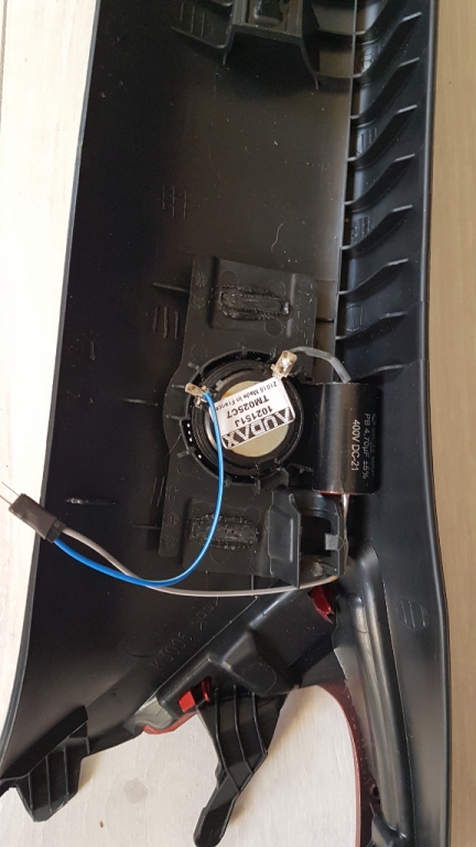

Tweeters montés:
Le résultat est clairement plus sympa même si j'ai du les atténuer à l'égalisateur contrairement aux Bose que je boostais un peu.

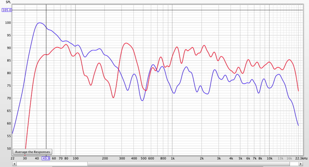

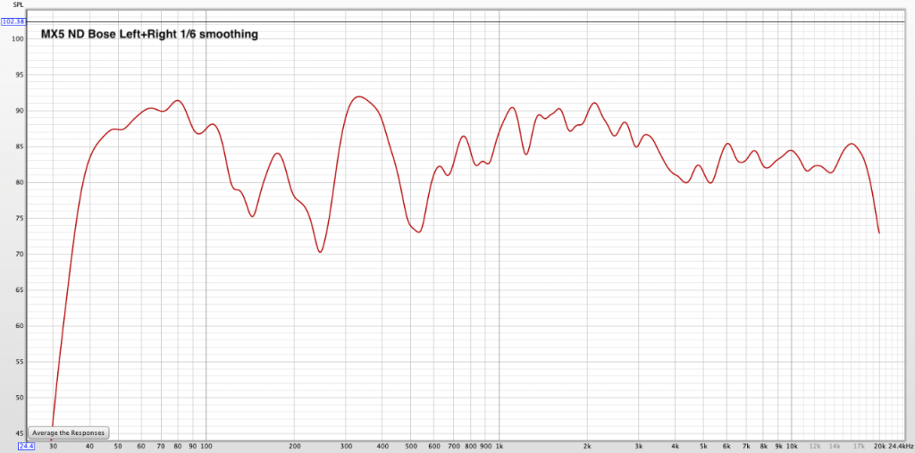

J'ai effectué une nouvelle mesure mais le résultat est un peu trop différent de la première fois, ce que je ne m'explique pas, donc la comparaison ne me semble pas très fiable:
Tweeters Bose en rouges et Audax en bleu.
Avec -3db sur les aigus et sur les basses via l'égaliseur, le résultat me semble plus sympa à l'oreille et ça se retrouve sur la courbe:
Les voix ont regagné un peu de corps et le grave est moins envahissant, même s'il est pas top non plus. Il faudrait que j'essaie de débrancher le caisson pour voir.

Les courbes ne sont pas très "belles", mais l'environnement de la voiture y est sans doute pour beaucoup...
L'essentiel est que tu sois satisfait à l'écoute, donc que ça sonne bien à l'"oreille".
Le truc étonnant, c'est de devoir régler à -3 pour les graves, alors que je suis plutôt à +2.
Avec un rendement supérieur de ton tweeter par rapport au mien, cela tendrait à prouver un "trou" dans le médium.
Enfin, ton choix de tweeter confirme le mien: je préfère rester sur un 8 ohms, quitte à devoir régler à +2 ou +3 plutôt que devoir me mettre à -3.
Impossible d'avoir une belle courbe dans une voiture, mais on peut tout de même obtenir un résultat très sympa oui.
Soit on a pas le même grave, soit tu es un amateur de grave, parce que le sub Bose est clairement méga en avant dans la mienne.
En effet comme ça je renforce le medium qui me manquait principalement, même si je perds un peu en précision dans l'aigu.
Je suis vraiment curieux d'en connaître la raison car en général on préfère atténuer des fréquences plutôt que les booster, c'est censé être moins destructeur.

Pour le grave, je suppose que le réglage est lié à un niveau de médium inférieur chez toi avec ta coupure du tweeter à 8 khz
Comme mon tweeter apporte plus de médium, il faut sans doute plus de grave pour rééquilibrer.
Réglage du tweeter: je préfère effectivement ajouter un peu que de réduire dans le cas de la MX5.
Mon constat de départ était un aigu insuffisant et un médium très étouffé.
Comme je fais plus confiance à la qualité du tweeter Audax, même pour le médium, qu'aux HP des portes, j'ai cherché à le faire fonctionner en priorité.
On ne connaît pas la fréquence de coupure ni la pente du potentiomètre de la radio: donc, en ajoutant plutôt qu'en réduisant, on peut espérer aussi rajouter un peu de médium.
Tout cela paraît très empirique, mais je pense être dans le vrai!

Salut , sur la photo du montage du condensateur, tu l'as visiblement branché en série sur le négatif , (la grosse fiche du hp) est-ce volontaire ?
Message Publié : Sam 24 Juil 2021, 09:54
Inscription : Dim 4 Avr 2021, 07:43
Message(s) : 6
Hello, à priori peu importe où on le met et dans quel sens étant donné que c'est du courant alternatif, après je ne suis pas en expert en électronique non plus :D

bonjour
j'ai commandé et monté les deux tweeters avec les condensateurs de 2.7 mf
tout allais bien sauf qu'il y a deux jours j'entend un bruit comme un fusible qui claque , côté droit et une odeur de plastique chaud
je viens de me rendre compte que le tweeter droit était bouillant alors qu'il fonctionne correctement ( peut-être un peu moins fort qu'a gauche finalement)
est-ce que vous auriez une idée sur l'origine du problème ? :?
Message Publié : Mar 3 Août 2021, 15:05
Message(s) : 1580
Soudure défectueuse ?
Résistance mal dimensionnée ?
ND 184 blue éternal Image
Message Publié : Mar 3 Août 2021, 15:13
Message(s) : 1661
Localisation : Mulhouse
Court-circuit avec la carrosserie.
Bien isoler!
