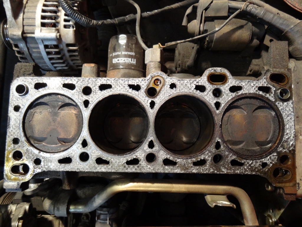

Un scoop :
En nettoyant le plan de joint du bloc moteur, j'ai trouvé un petit amas de "rouille" (?) à l'emplacement d'un trou de circulation (d'eau ou d'huile, je ne sais pas) sur le petit côté arrière du bloc. Cela correspond à un trou dans le joint de culasse et dans la culasse. Cependant il est bouché apparemment par du métal. Je l'ai gratté, pensant à un amas de rouille ou de calcaire, mais ça résiste, c'est bien bouché.
Qui peut expliquer ce mystère ? Une "réparation" ancienne pour colmater une fissure du bloc?
Je ne sais pas si les photos vous seront utiles (prises au cours du nettoyage) :
Les marques que l'on voit sur le "trou" ont été faites par moi, des particules difficiles à identifier se sont détachées, laissant ces traces visibles. Là, plus rien ne dépasse du plan.
Est-ce important qu'un trou du circuit soit bouché? Apparemment ça marchait bien comme ça, avant la montée en t°...

regarde sur le vieux joint de culasse et sur la culasse: ce"trou" correspond-il à un orifice du joint? et à un orifice sur la culasse?
Message Publié : Mar 20 Juil 2021, 09:05
Message(s) : 14324
Il avait l'air de dire que oui.
Ce trou n'a peut être jamais existé sur le bloc, les résidus que tu as trouvé sont sans doute du aux années de contact entre le bloc et le LDR.

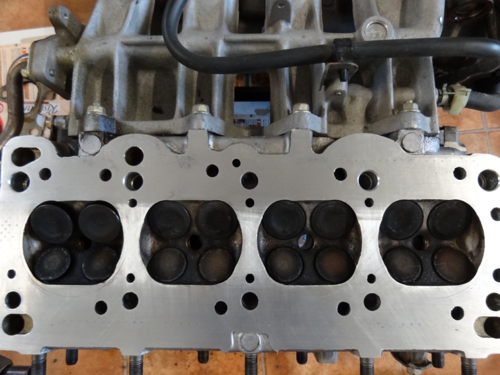

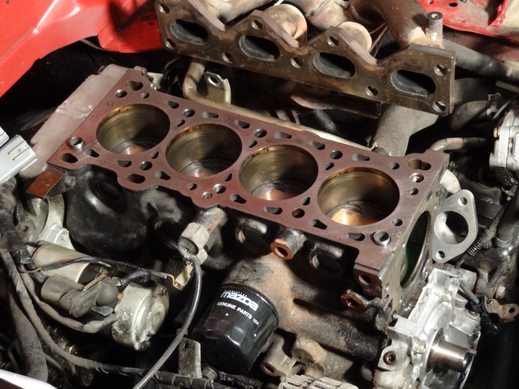

Le mystère du trou...
À l'emplacement de ce qui ressemble à un trou bouché dans le bloc-moteur, correspond un trou qui existait dans l'ancien joint, un trou qui existe dans le nouveau joint, et enfin ce conduit (d'eau sans doute) dans la culasse :
Les savants vont nous dire leur avis.
Mais pourquoi réduire tant soit peu le refroidissement dans cette zone en bouchant un conduit d'eau?
Je signale que c'est dans cette zone que le rectifieur a trouvé un léger défaut au joint.

Message Publié : Mar 20 Juil 2021, 15:44
Message(s) : 7682
des trous non correspondant entre culasse/carter et joint c'est monnaie courante ;)
soit c'est le même pour une autre version, soit il y a eu une évolution dans un sens ou dans l'autre.
Message Publié : Mar 20 Juil 2021, 17:40
Message(s) : 7445
Oui, c'est pareil sur les NBFL 1.6 ;)
