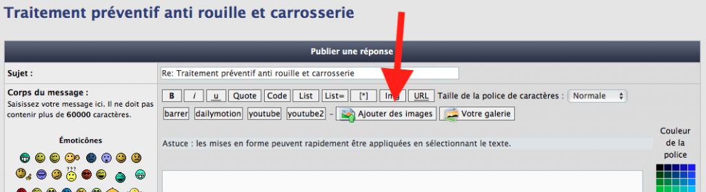

Pour les images, c'est là que ça se passe:
Message Publié : Jeu 12 Août 2021, 08:33
Inscription : Mar 6 Juil 2021, 16:05
Message(s) : 15
Localisation : Arras
ah oui, j'avais utilisé la balise img, bizarre vu que j'avais mis des URL et ça ne fonctionnait pas :/
