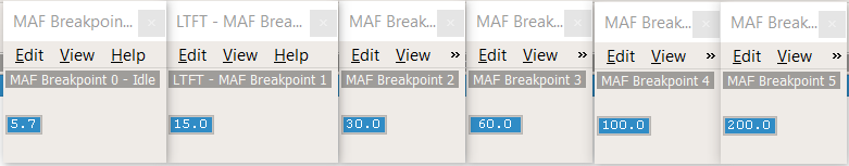

Mon LTFT est "mauvais" seulement à très faible charge.
Regarde dans ECUFlash, il y a les tables Fuel Comp - MAF Breakpoints. Ca te permet de définir les intervalles auxquels sur LTFT est identique.
Pour ma part il est de 14% sur la plage ou la mesure du MAF est inférieure à 15 (grammes /sec comme unité ?)
Entre 15 et 30 je suis à 4% de LTFT.
Au dessus je suis inférieur à 1%.
Mon global mutiplier est bon, car en Open Loop mon lambda cible est très proche de mon lambda mesuré.
Il y a 3 solutions possibles à ce problème :
- J'ai une petite prise d'air, donc il y a une petite quantité qui n'est pas prise en compte dans le calcul
- Mon MAF est sale, il manque un peu de précision et cela a un impact important a faible charge
- Mes injecteurs sont mal configurés, et j'ai un peu plus de temps mort que ce que j'ai réglé. Par exemple il manquerait 0.2ms. A faible charge quand les injecteurs s'ouvrent de 1.4ms cela fait un pourcentage d'erreur important, mais a forte charge quand ils sont à plus de 10ms cela devient infime.
Avec ton tableau excel cela me permettrait de retirer mon doute sur la configuration de mes injecteurs.
Je t'avoue que je n'ai pas bien saisi cette partie (sans doute un gros manque de documentation de ma part :? )
Par défaut j'ai ça :

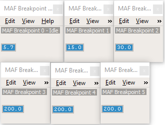

Ce que je peux te conseiller pour mieux profiter de l'ajustement à long terme c'est de configurer les breakpoints comme ca :
Notre MAF fait des mesures de 0 à 130 environ en admission d'origine.
En fait pour faire simple de la plage 200 à 100, il va faire une moyenne des compensations de richesses, et les mettre dans une variable. Pour la plage 60 à 100 pareil et ainsi de suite pour toutes les plages. D'avoir des plages un peu plus étroite ca va te permettre d'avoir des LTFT plus prévis et gagner légèrement de la rapidité pour avoir le bon mélange. L'Ideal étant tout de même de l'avoir à 0 tout le temps :sic: Encore une fois c'est pas ce qui va beaucoup changer les choses, mais on a cette possibilité autant l'utiliser :D

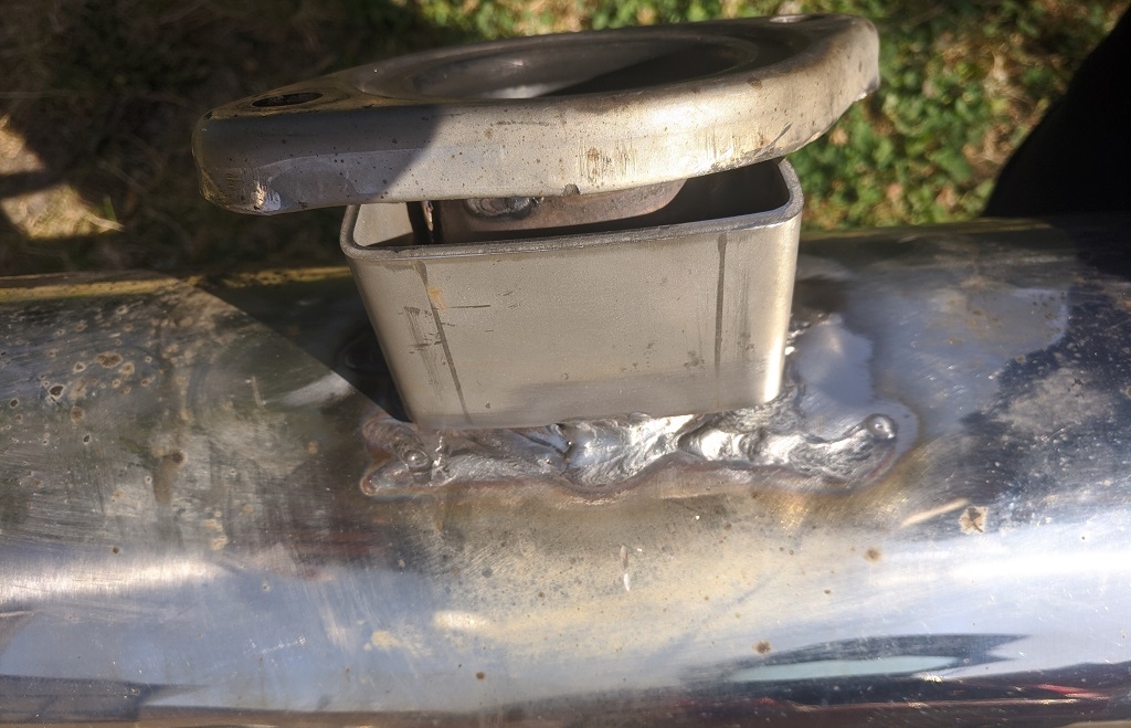

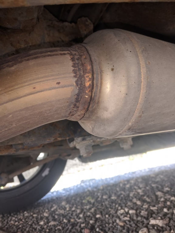

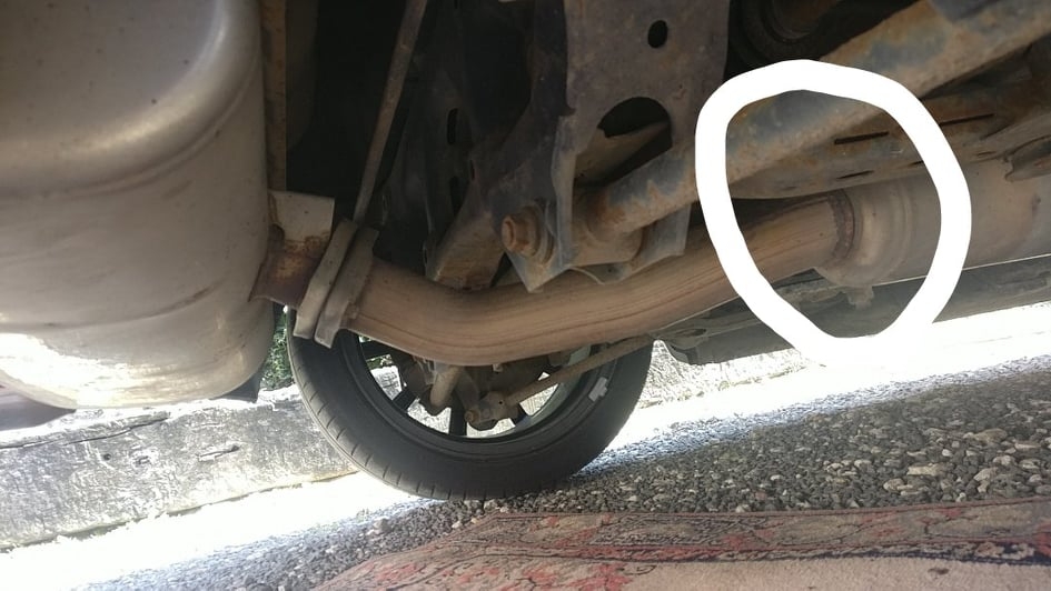

Oops :aie:
Va falloir que je m'occupe de cette rouille superficielle, mais surtout que maintenant j'ai un léger bruit de gamelle :tantpis:

Et voilà, c'est tout réparé :)
Adieu la gamelle :aie:

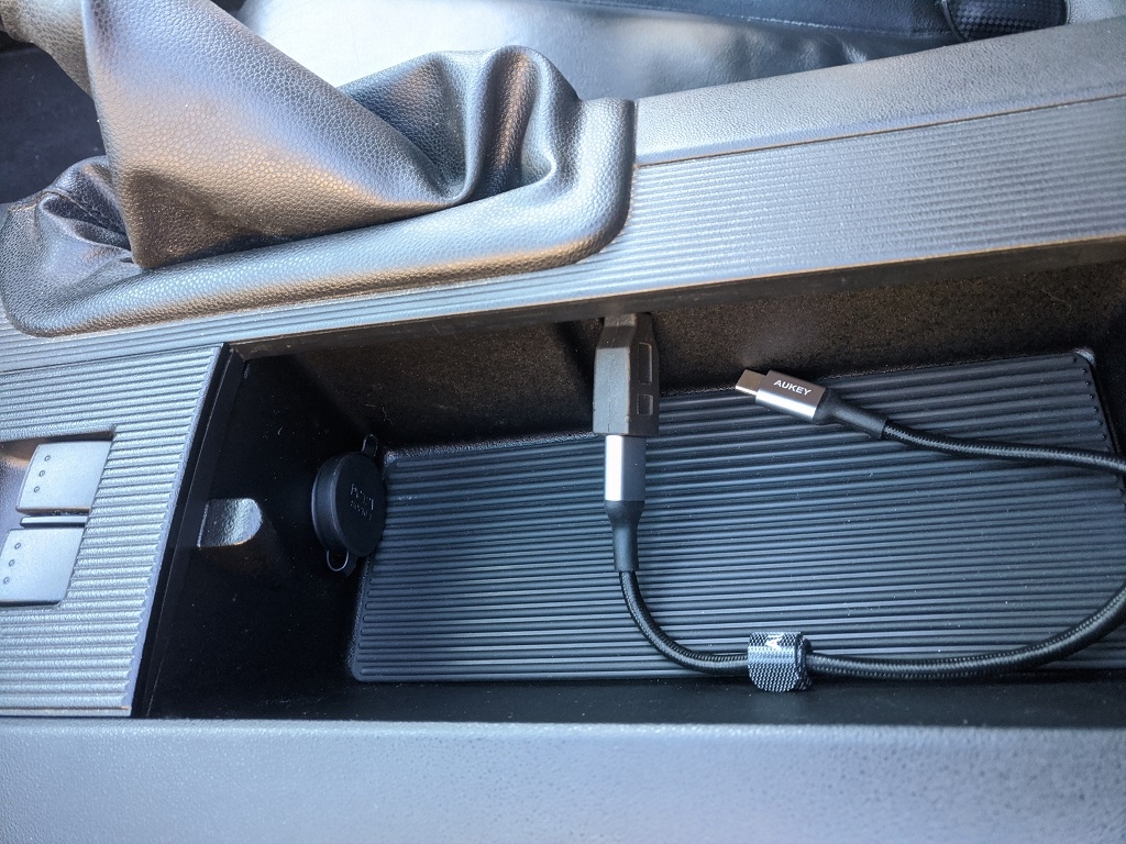

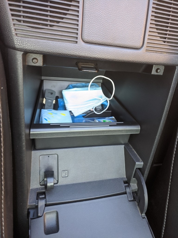

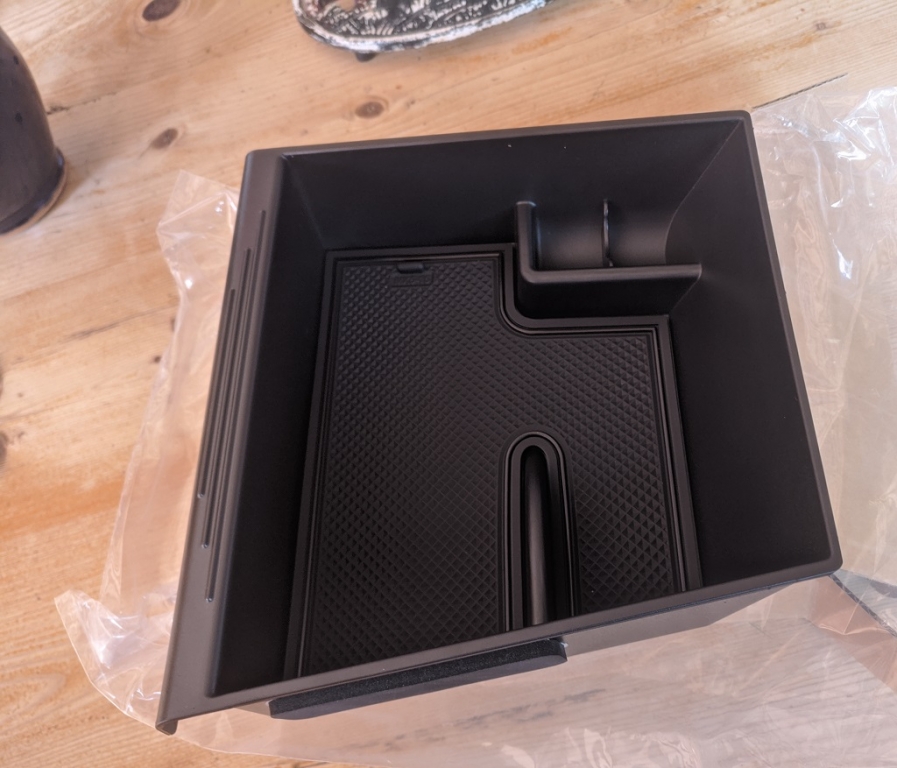

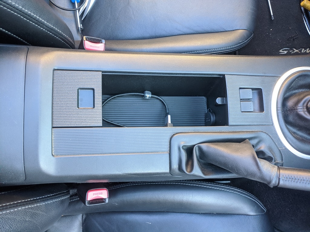

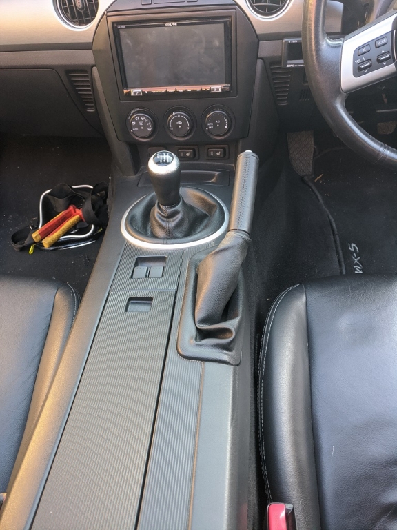

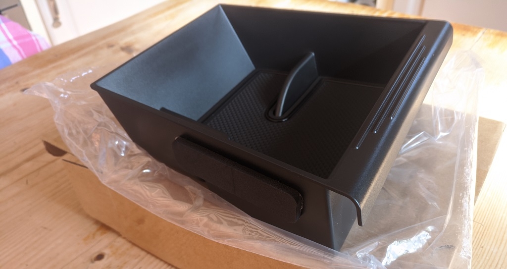

Pour donner des nouvelles, voici quelques améliorations mineures sur l'habitacle :
- Une boite pour faciliter le rangement du vide-poche centrale (entre les deux sièges)
En effet, c'était relou d'avoir tout qui tombe dès que je l'ouvrais pour tirer la trappe à essence.
Ça vient d'Aliexpress. Y a des patins de chaque côté pour le maintient, franchement ça fait le taff :
https://fr.aliexpress.com/item/1005002828382874.html

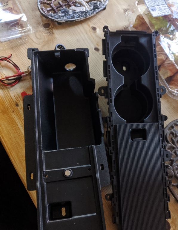

- Le remplacement des portes-gobelets du milieu. Vu qu'il n'y a qu'ILM qui propose ça, je trouve ça un peu haut niveau tarif. Mais j'me suis dit, si je le commande pas maintenant, j'vais jamais le commander, et je m'en mordrais les doigts quand je serait décidé à le prendre et qu'il ne sera plus dispo.
Niveau finition, bon j'ai vu mieux... Passe encore.
J'ai raccordé l'allume-cigare fournit sur le faisceau déjà existant (ça commence à être un sacré bordel derrière l'autoradio :aie: ), et j'ai pu faire passer mon câble USB de l'autoradio (qui me sert pour connecter mon téléphone et profiter d'Android Auto) par une encoche de la boite.
En attendant que je reçoive l'AAWireless, ça restera comme ça :jap:
Au moins quand je roule un peu fort, j'ai plus le téléphone qui saute sur le siège passager 8-)

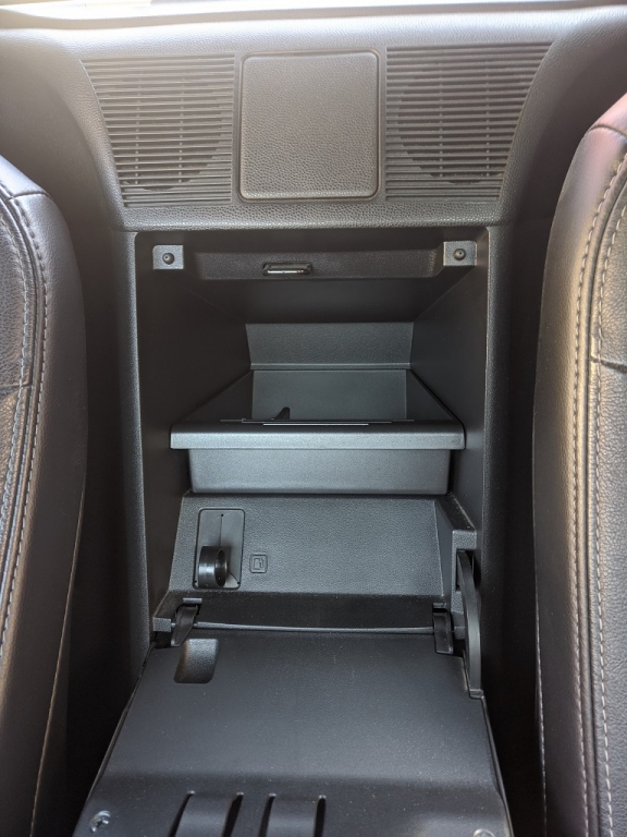

salut , merci pour l'info sur l'existence de cette boite de rangement , je trouve aussi peu pratique l'ouverture de la trappe sans rien dedans , je viens de le commander

Merci Bapt pour l'info d la boite de rangement, mais pour le rangement central il faut aller plus loin et commander l'accoudoir c'est un must, je me demande comment j'ai pu m'en passer avant... :bien:

Sympa le bac pour la trappe derrière les sièges :bien:
Entre les sièges j'ai une NCFL, alors j'ai retiré la partie amovible qui en fait un porte-gobelet et je me retrouve moi aussi avec un petit rangement. Quand à mon téléphone, je suis satisfait de mon montage sur l'aérateur :)
Ah ça, j'ai hésité 5min, le temps de me rendre compte qu'en RHD mon coude ne va jamais aussi loin :D
Mais ça doit certainement mieux finir l'ensemble.
