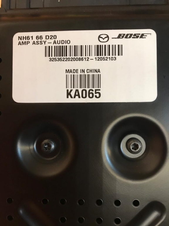

Avis à la population des Miatistes. Je donne un ampli Bose de NCFL (réf en photo).
J'ai déjà donné un woofer et un tweeter. Il me reste 1 woofer + 1 tweeter + 1 HP central + 2 HP arrières.
ATTENTION : j'ai pu vérifier que les HP BOSE ne sont pas compatibles avec un ampli ou un autoradio standard. Risque de griller votre ampli à cause d'une impédance trop basse et d'exploser les HP par trop de puissance.
Cette offre gratuite se prête donc à un remplacement d'une pièce défectueuse pour quelqu'un qui ne veut pas changer tout son système.

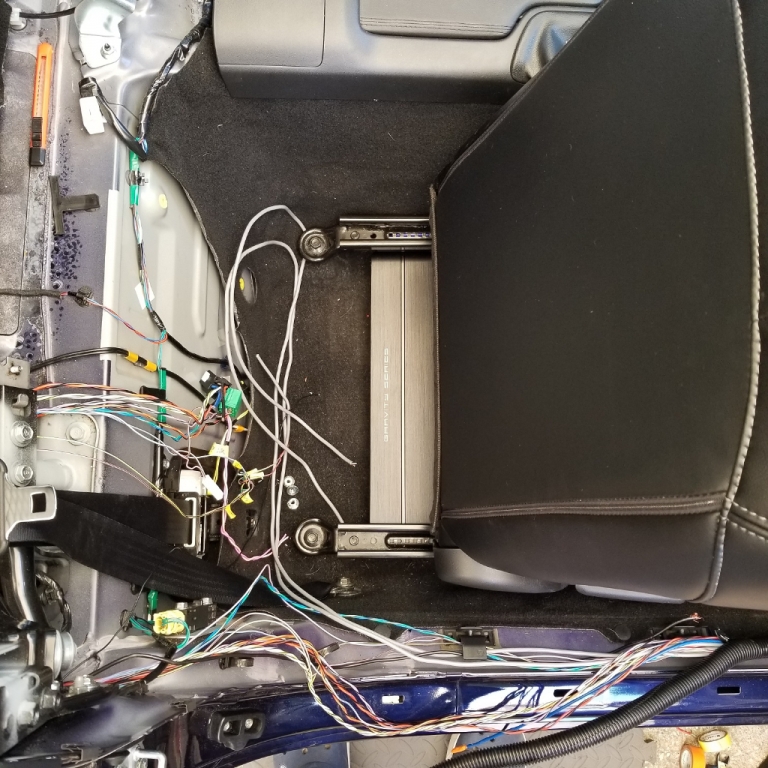

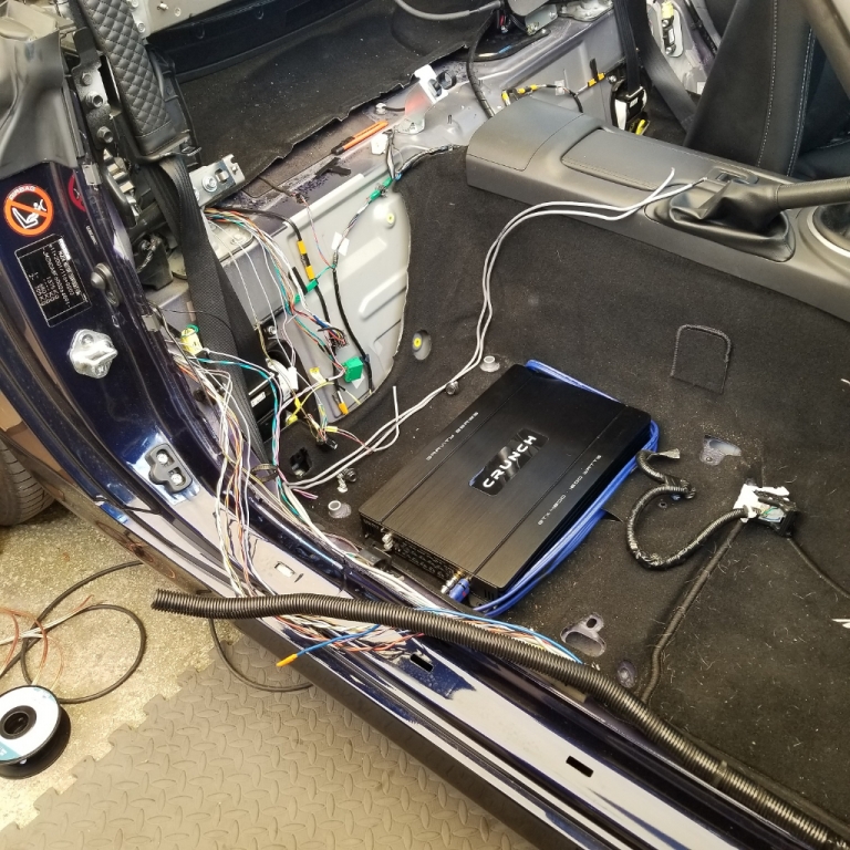

Voilà une présentation il y a quelques jours, avec encore les HP arrières Bose

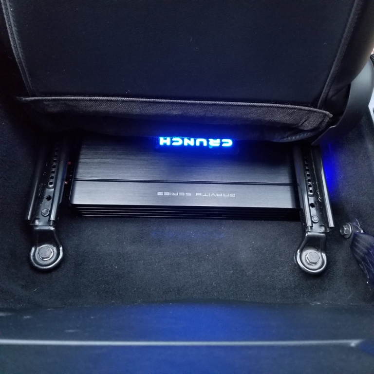

Pour que les rails du siègent passent, j'ai dû les rehausser de 10mm et couper ces petites pattes sous les rails.
Ca passe :bien:
On installe, on câble (2 petites journées de boulot !), et ça marche :jaime:

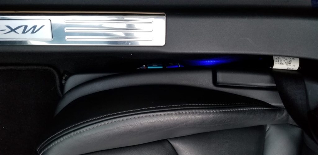

Vue improbable puisqu'il faut glisser le smartphone derrière le siège passager pour voir ça.
J'ai fait aussi discret que possible. On aperçoit les fiches RCA coudées et la loupiote de marche à droite du siège passager. Absolument rien d'autre n'est visible dans l'habitacle.

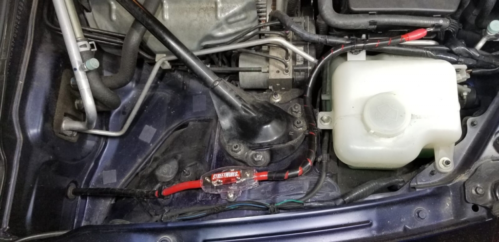

Sous le capot on peut voir ça :
21mm², fusible de 60A (soit 720w, ce qui devrait laaaargement suffire, contre 100A soit 1200w pour le fusible à l'entrée de l'ampli :!: Y sont fous chez Crunch :lol: )

Tu a percé pour le passage du câble ? Je suis passé par le cable d'ouverture du capot tout à droite.
Je n'ai pas eu à percer. Il y avait 2 perçages existants dans la tôle, obturés par de l'adhésif.
