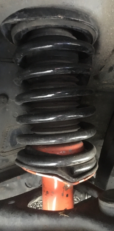

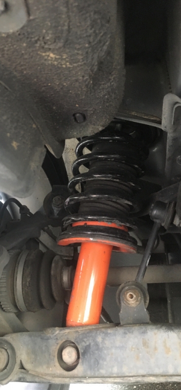

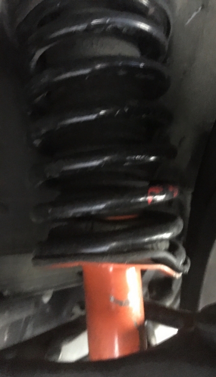

Voila les dessous de la demoiselle…
Aucun marquage sur les ressorts…
Pour les distances entre centre de roue et bord des ailes je suis a 35 a l’arriere et 34.5 cm a l’avant….

Message Publié : Dim 31 Oct 2021, 14:38
Message(s) : 1619
C'est une hauteur normale pour une NB voire légèrement basse . La mienne était à l'origine à 360 mm 365 mm.
