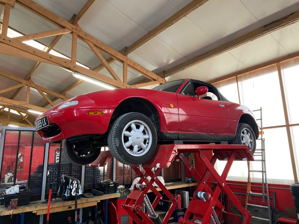

Mimix est toujours vivante mais elle n'a pas beaucoup roulé depuis 2 ans... (2500 kms). Oui je sais c'est mal et je ne cherche pas d'excuses (confinement, achat d'une moto, plus de batterie...) :tantpis:
Bref, j'ai trouvé un garage proche de Rennes qui a bonne réputation et qui bosse bien ! Du coup c'est l'occasion de la redémarrer (après 6 mois sans rouler) et d'aller faire un entretien complet...
Quelques mauvaises surprises (coucou la rouille) sur des éléments de sécurité qui ne passeront pas au contrôle technique (réservoir, amortisseurs, étriers, durites de freins, roulements, ...).
Bref, mon tacot sera bientôt opérationnel pour rouler en toute sécurité et rattraper le temps et les kilomètres perdus. Je ne cherche pas à en faire une #garagequeen, comme dirait les copains parisiens qui roulent en ND ! :lol:
Bientôt 150 000 kms pour la mamie de 31 ans ! :aie:
Ca n'avait pas été refait lors de ta restauration ça ? :etonne:
Tu as vu par toi même ou c'est des dires du garage?
Parce que pour une voiture qui a pas roulé en deux ans, qui dort en garage, un roulement/durites de frein qui passe plus au CT sans qu'il y ai d'avertissement sur le précédent ça me surprends :aie:
Même le réservoir, d'ailleurs, sur une NA..
