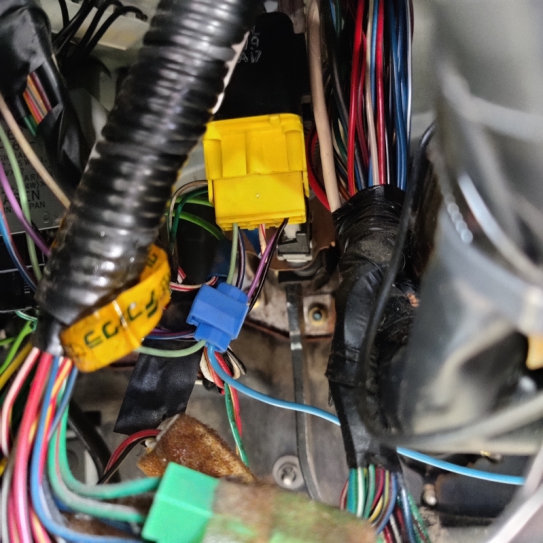

Alors, en plus du post de Joël sur le premier démarrage de la MS en cliquant ici, Maximotep m'a fourni les informations suivantes :
"Oui dans le plan de câblage tu en as 4 non reliés au faisceau donc j'ai fait pareil.
-Violet (pin 37) à relier au relais de pompe sous le volant de mémoire (y a plusieurs possibilité pour ça)
-Bleu clair (pin22) ça doit être celui du TPS su le schéma, pareil y a un truc à gérer si tu mets la IAT
-gris (pin24) c'est un +5v à trouver
-le blanc noir (Pin 27) ça doit être pour un boost contrôler donc si pas de turbo ça sert à rien.
Ouvre la prise sinon pour être sûr. Y a pas des étiquettes dessus? ça a dû se décoller.
Il me semble qu'il y a un tuto pour savoir quoi faire de ces fils sur miataturbo (je le cherche demain voir si je le retrouve)
Sinon voilà à quoi doivent correspondre les fils :
Image"
Message Publié : Lun 18 Juil 2022, 16:21
Message(s) : 11090
Localisation : Eure
Bon, je vais essayer de faire un bond de 10 ans en arrière et répondre aux questions :
Oui, sur les NA, le mode de déclenchement de la pompe a essence est inverse de celui habituel, donc il y avait deux montages, un montage qui nécéssitait une modification au niveau de la board pour inverser le signal et il fallait en plus enlever un fusible dans la boite main (le ST_SIG de mémoire), et si tu branchais la MS sans enlever le fusible, tu grillais la MS, je me souviens que certains en on fait l'expérience (de mémoire MxBoy), j'ai jamais aimé ce montage et je le faisais pas.
Le second montage nécéssitait de tirer un fil depuis la MS sur le pin 37 au relai de pompe a essence qui est sous le volant, tu as ma blanche, tu dois avoir ce fil quelque part sur le faisceau qui passe de sous le volant au coté droit de la console centrale ou j'avais installé ma MS, Romano en avait parlé sur le forum, faut faire un peu d'archeologie.
Ca c'est si tu veux installer un TPS proportionnel, par défaut une NA est avec un TPS on/off donc inutile. Rien a voir avec l'IAT (température d'air d'admission), qui par défaut est cablée sur le fil de la sonde IAT qui est sur le faisceau OEM du débimetre, si tu veux brancher une sonde IAT il faut la cabler sur la prise du débimetre.
Oui, le 5v de référence
Oui c'est le fil d'actuateur d'un EBC, electronic boost controler
Point super important, avant de tenter de démarrer, c'est vraiment tester dans tunerstudio tous les inputs, est-ce que la température de LDR lue est cohérente, est-ce que la témperature d'air est cohérente, est-ce que la pression est cohérence etc...

Je pense que j'ai trouvé, sur ta blanche. Pas simple, il y a du bazar, là dessous, avec le boîtier de fermeture centralisée. Tout n'est pas d'origine. Y'a même un sucre :o
Bref :lol:
Par contre, je n'ai pas trouvé de 5v qui traîne sur les prises inutilisées. Je reprendrai les recherches plus tard. Pour l'instant, j'ai mis la batterie en charge, elle était faiblarde...

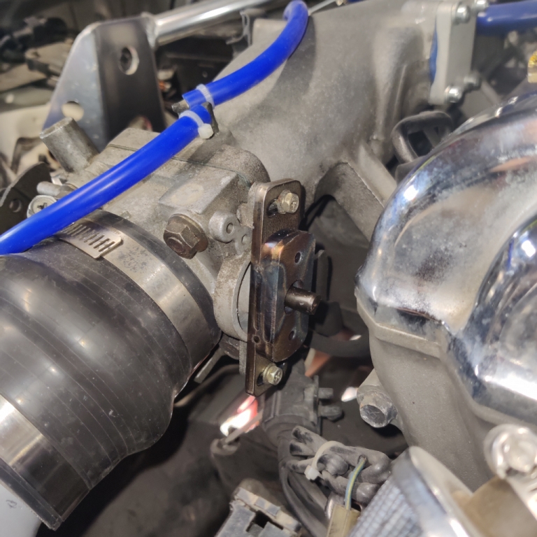

Le TPS est un BMW, Neobob nous a designé un support de TPS et Piko nous l'a fabriqué. Du top matos :love2:

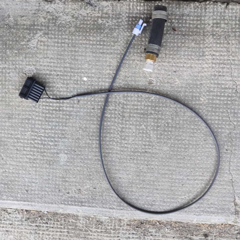

Pour l'IAT, j'ai commandé le câblage à Bofi et la prise adéquat en Chine. Mon pote Fafa mes les a accouplé ensemble la semaine dernière. L'IAT est prise sur le dessous de l'échangeur, juste avant le papillon.
