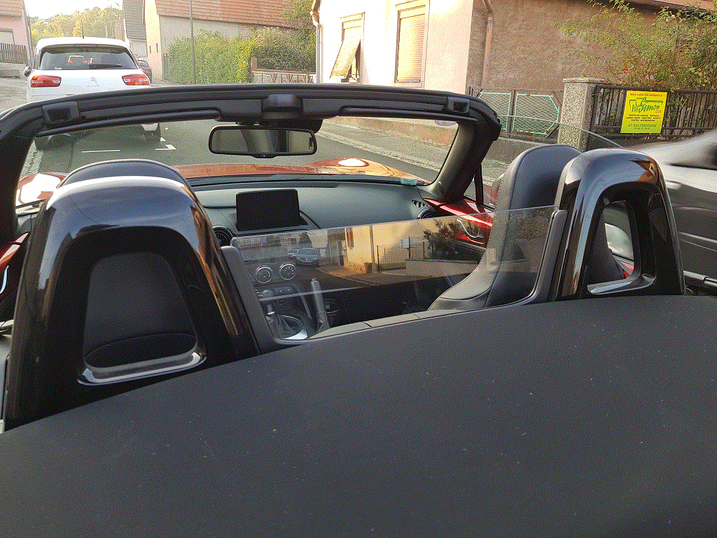

merci pour toutes ces info
je viens d'installer les MX5parts
esthétiquement au top, très belle qualité de fabrication, rétrovision améliorée et peut être habitacle moins bruyant

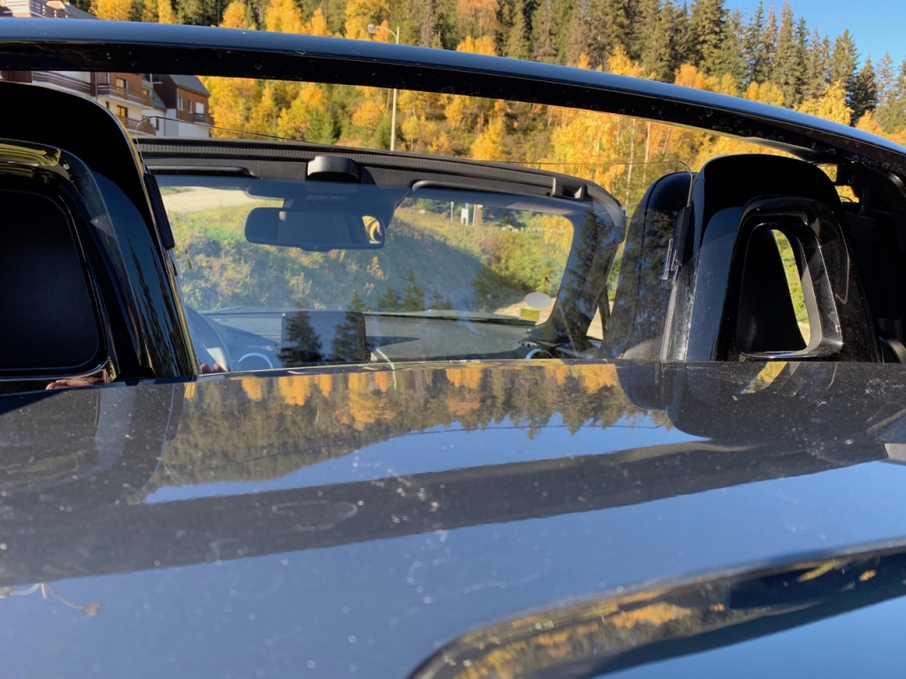

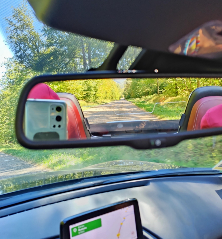

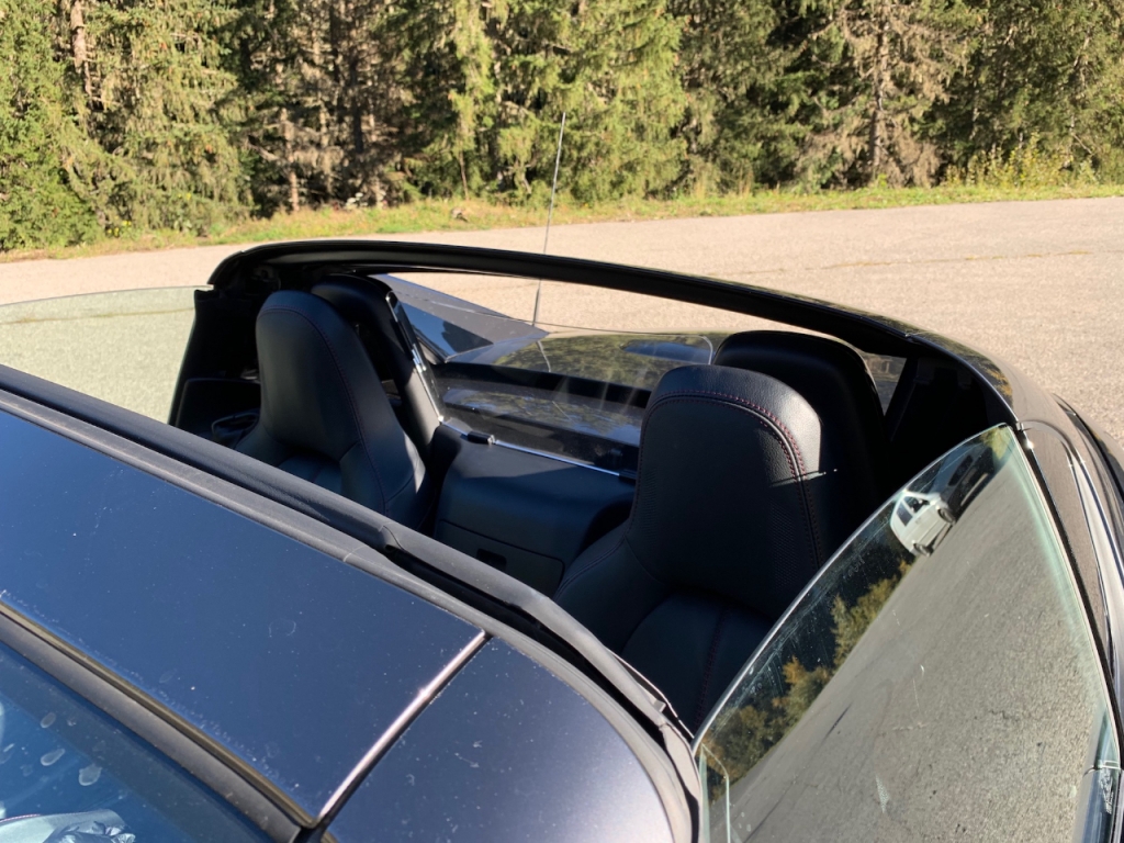

Je partage mon expérience après avoir acheté ce coupe-vent de type "full size bowed" sur le site AVP on the road:
https://avpontheroad.be/mazda/nd-mx5/in ... nd-blocker
L'installation ne nécessite aucun perçage. En revanche, même si le coupe-vent est fourni avec des supports caoutchouc, sur ma ND RF je les ai ôtés car les arceaux en sont déjà munis d'origine. Ça rend l'installation un peu "sport", car le nouveau coupe-vent est plus épais que celui d'origine, donc il faut vraiment appuyer fort pour enficher correctement le saute-vent à fond (et s'assurer que les supports caoutchouc ne sont pas cornés). Une fois en place ça tient très bien, à tel point que je n'ai pas jugé bon de mettre les bandes scratch fournies pour sécuriser le montage (en plus niveau esthétique je trouverais ça bof bof...).
Je vous laisse juger du résultat sur les photos. La visibilité arrière est très bonne, et les remous d'air sont nettement diminués pour moi au niveau du cou (je mesure juste 1,80m), surtout au delà de 70-80 km/h.
Bref je recommande, et le service AVP on the road est impeccable.

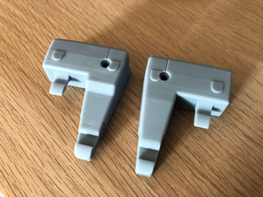

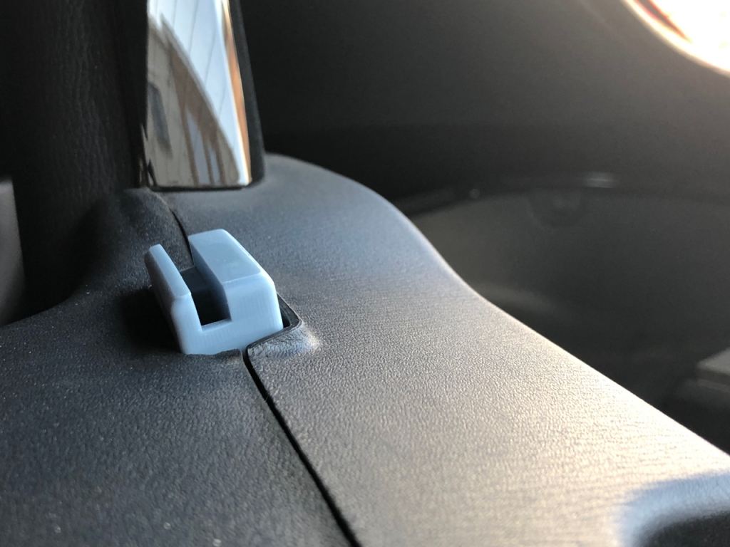

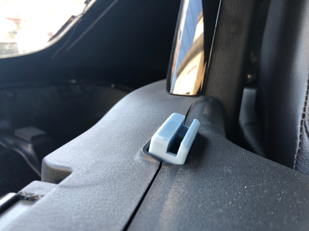

Donc hier et aujourd'hui je me suis attelé à la modélisation et l'impression de certaines pièces.

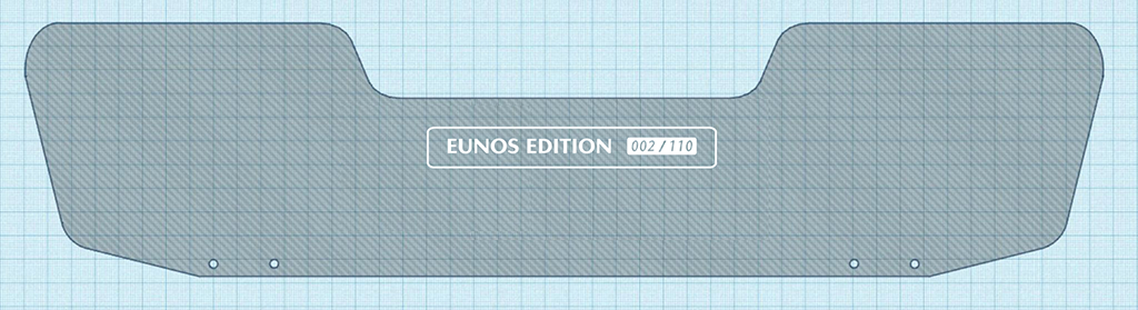

J'ai commencé par le plexi que j'ai ensuite envoyé pour une demande de prix chez le découpeur. Ce sera donc du plexi 5mm parce que le polycarbonate n'est pas découpable au laser et donc uniquement usinable... donc plus cher.

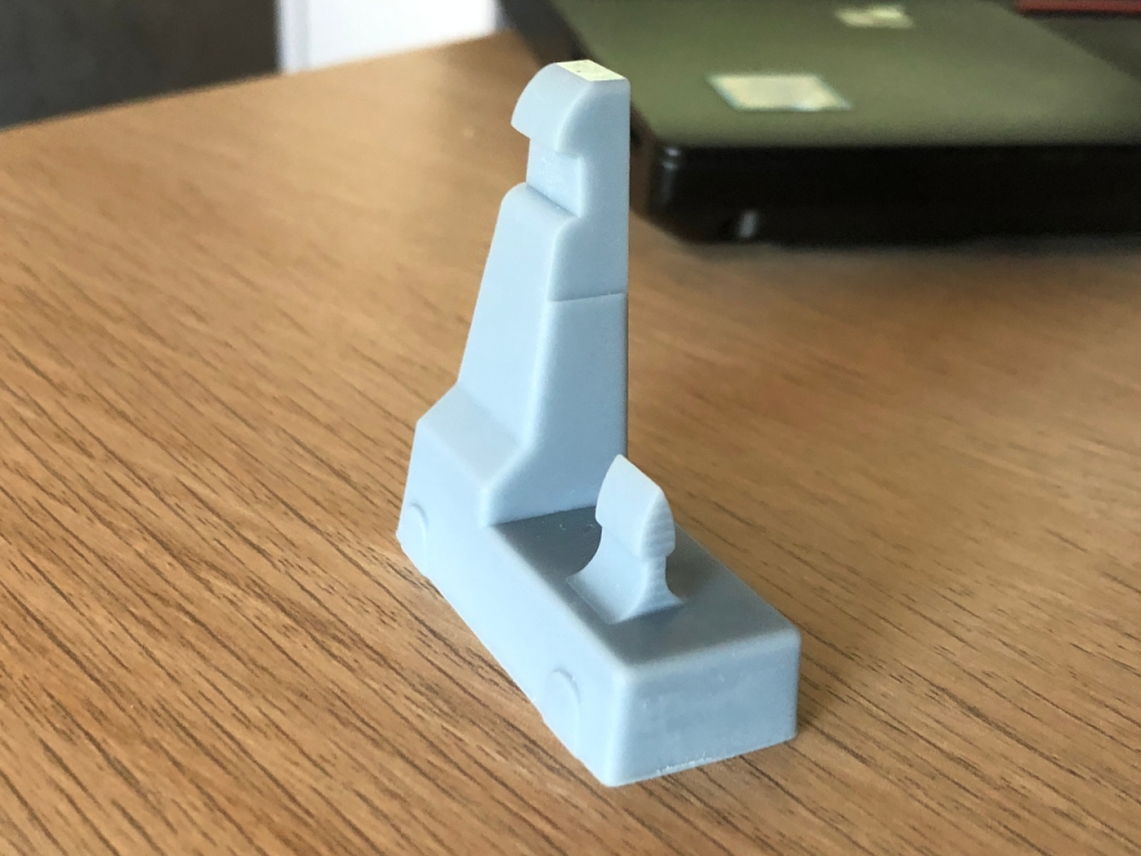

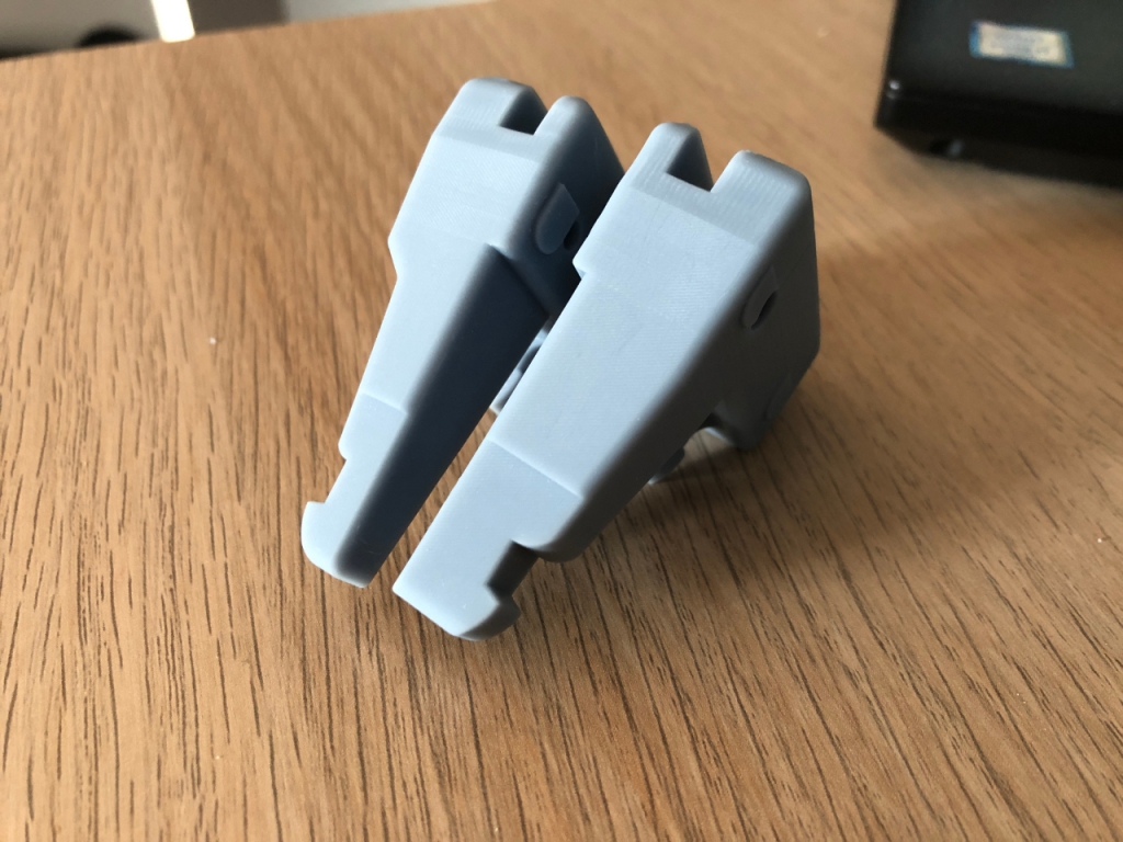

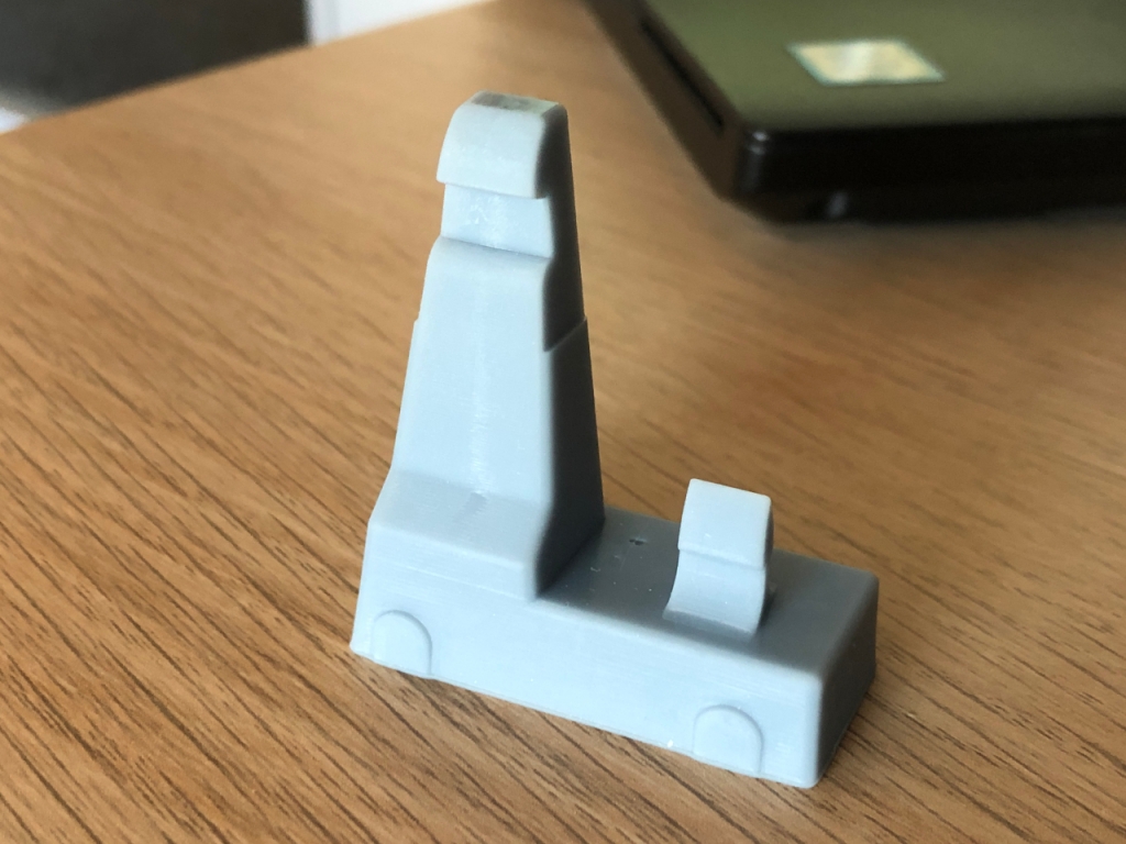

Ensuite voici mon premier essai de modélisation et impression des pattes pour le test d'interface et l'essai du "clipsage" ( :D ) pour voir si ça fonctionne... et bizarement j'ai réussi du premier coup à avoir des pattes qui se clipsent correctement, avec juste ce qu'il faut pour que rien ne bouge... (ne faites pas gaffe au gris dégueu, j'ai pris la couleur que j'utilise le moins pour faire les protos. Les pièces définitives seront en noir)

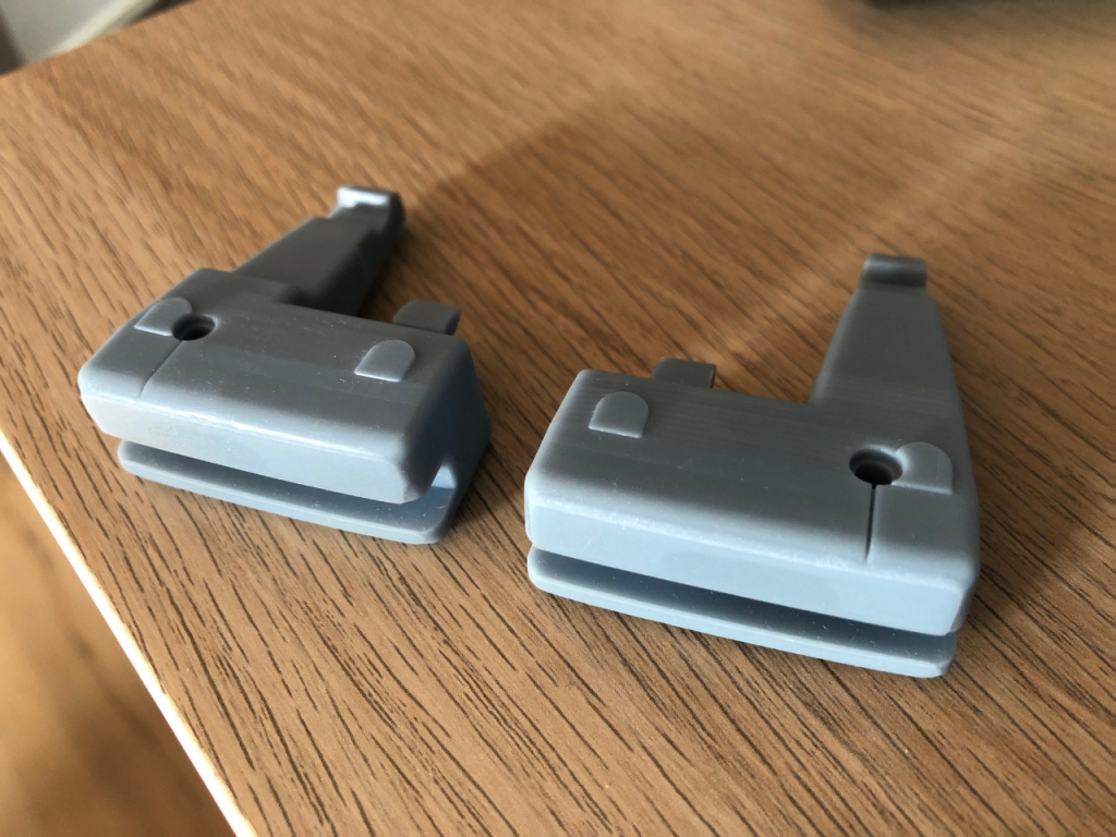

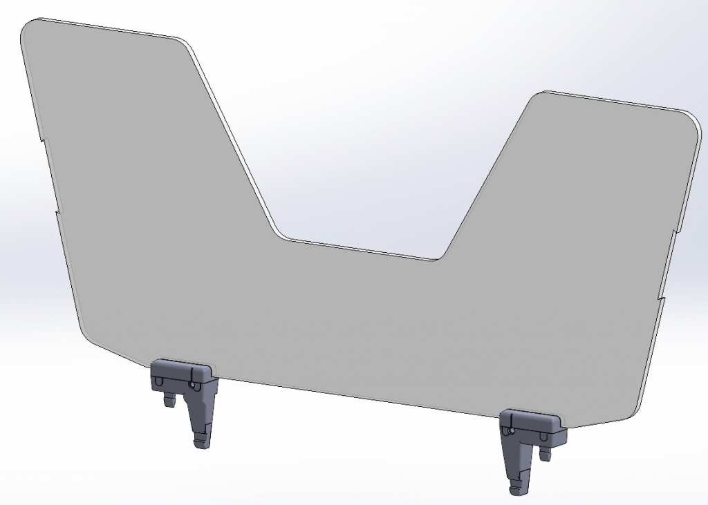

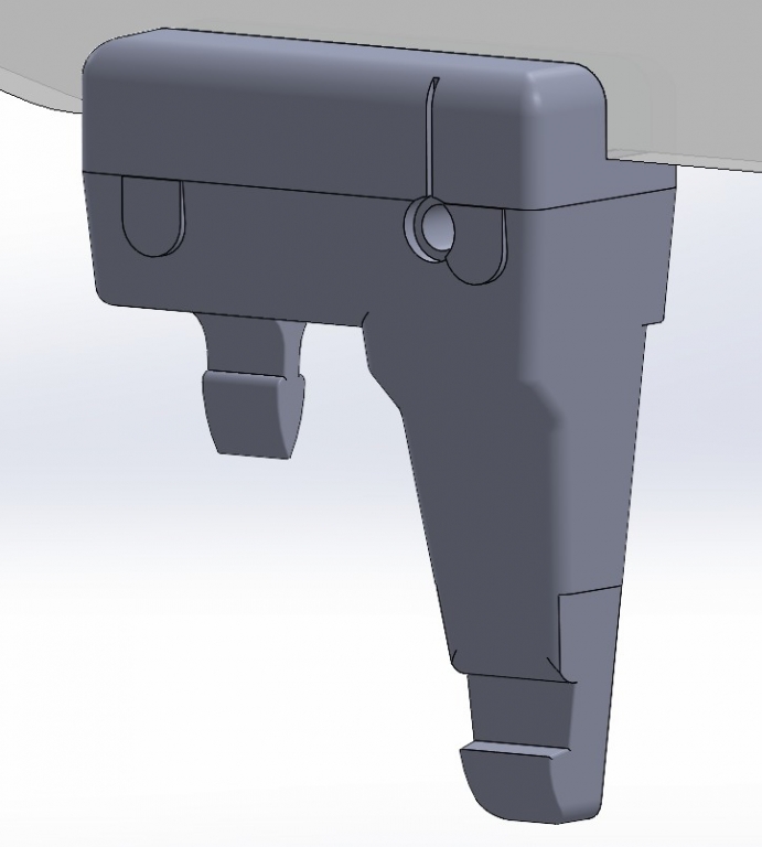

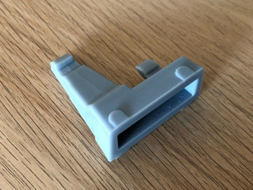

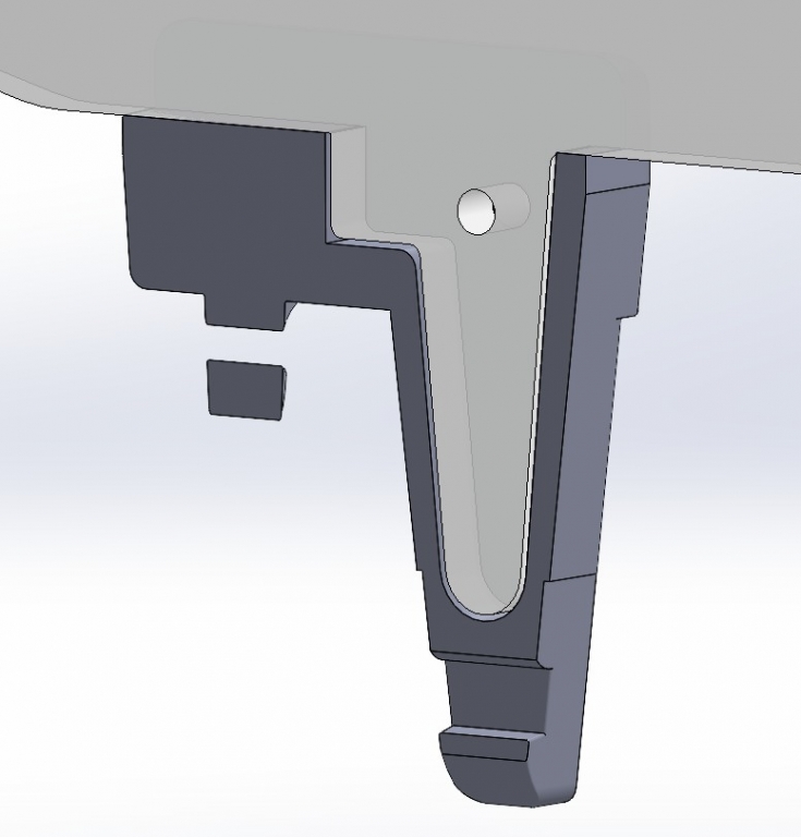

Après ce test, j'ai donc terminé la modélisation avec l'ajout de la partie rainurée pour la localisation de la plaque, les trous et la petite modif sur la 2ème pièce qui n'est pas parfaitement symétrique.
Je suis assez content de la forme générale. C'est assez discret mais je changerai sûrement légèrement la partie qui dépasse, je trouve qu'il y a mieux à faire.
(Ne faites pas attention au trait juste au dessus des trous. C'est simplement un axe repère pour moi, j'ai pu ainsi positionner les 2 pièces dans la voiture et mesurer précisément l'entraxe. J'aurai comme ça la cote au poil près pour le forage des trous dans le plexi.)
Voici ce que ça donne une fois assemblé.
Il ne me manque plus que les 2 interfaces latérales pour l'appui sur les arceaux. Je les modéliserai demain de façon approximative, de toute façon il y aura des ajustements à faire une fois le plexi reçu.

Bonjour Italco
Je viens d'arriver sur le forum et j'ai vu ton poste. Je me demandais si les pièces que tu avais faites étaient des moulages ou bien des impressions 3D ? Si c'est des impressions 3D quel type de fil tu as utilisé ?
 Sujet du message : Re: (ND) coupe vent plexi
Message Publié : Sam 16 Avr 2022, 14:45
Message(s) : 1094
Sur les photos c'est une imprimante 3D à résine qu'il utilise, pas de fil donc mais un bain de résine.
Je ne connais pas trop ce type de machine, mais les finitions c'est juste incomparables.

Pas de gravure ?
Un "Eunos Edition" aurait pu être sympa. :ricane:
Oui, en effet. Pour la version 2 :bave:

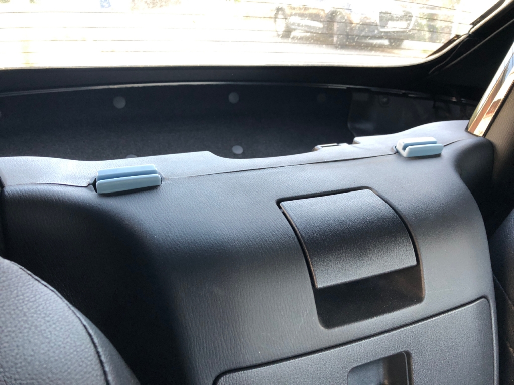

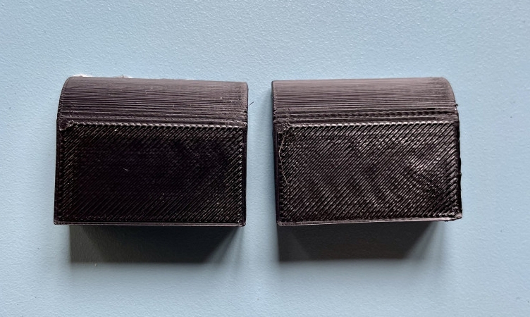

Ses cales anti frottement ont l'air d'être une bonne idée pour protéger la capote :bien:
Ca ressemble à quoi ces cales anti frottement ? Et ça fonctionne comment ? :idea:
Message Publié : Mar 23 Août 2022, 18:14
Message(s) : 2288
En fait c'est 2 petites cales à coller qui écartent la capote des arceaux. ;)
