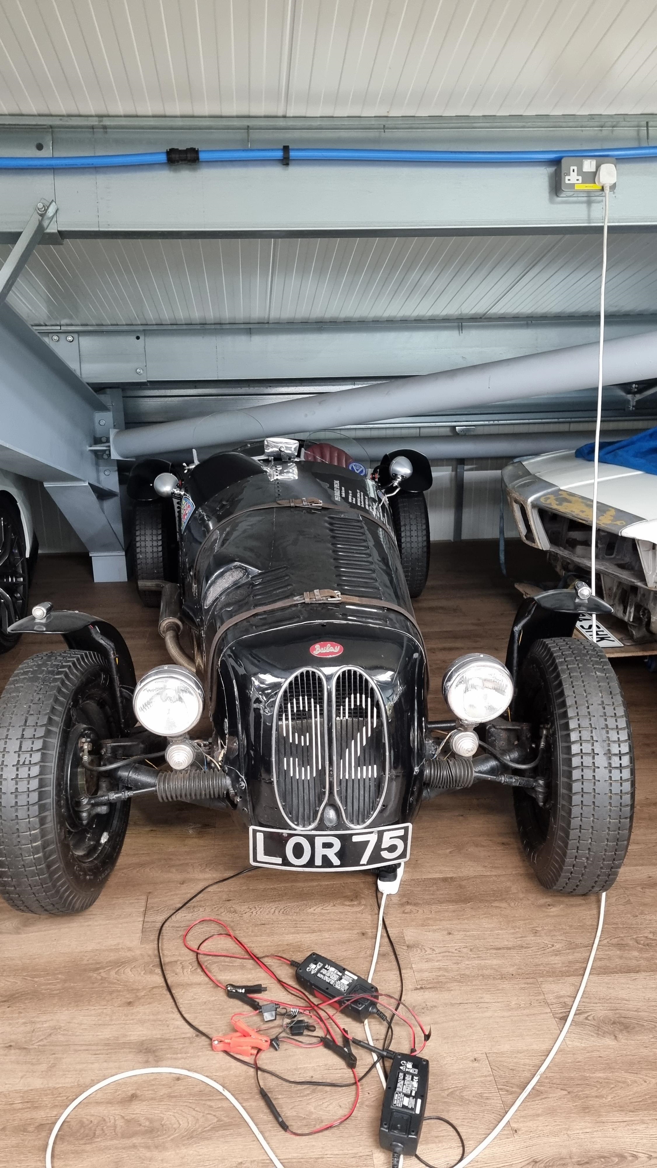

Il nous acceuille et nous dit que l'arceau est à l'étage, et nous propose d'aller faire un tour, il me dit qu'ils ont quelques trucs sympa dans le Showroom, et là c'est carnage
3 Sagaris, dont celle qui est couleur chocolat bizarre est un exemplaire unique, avec une peinture spéciale en vente 99 K GBP, la bleue est à 75 K GBP et l'orange déjà vendue (80).

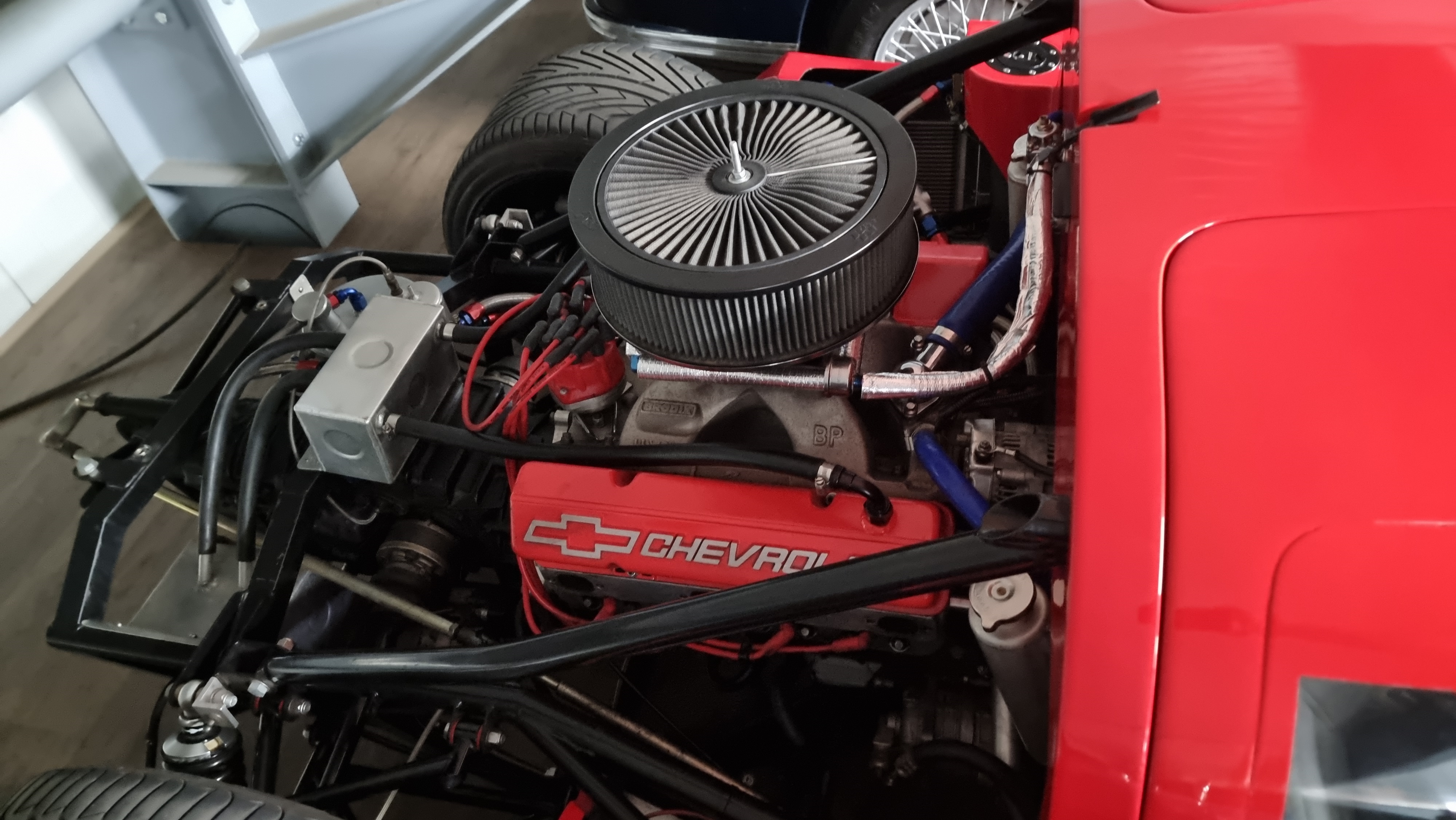

Une Cerbera, une Nissan GTR, une mini electrifiée, une Ultima GTR avec un V8 Chevrolet, le truc est Road Legal mais risque de te tuer 20* par jour.
En bas ils ont également une 635csi, bref du gros matos, Alexander est super sympa et n'est pas avare de détails et de commentaires.

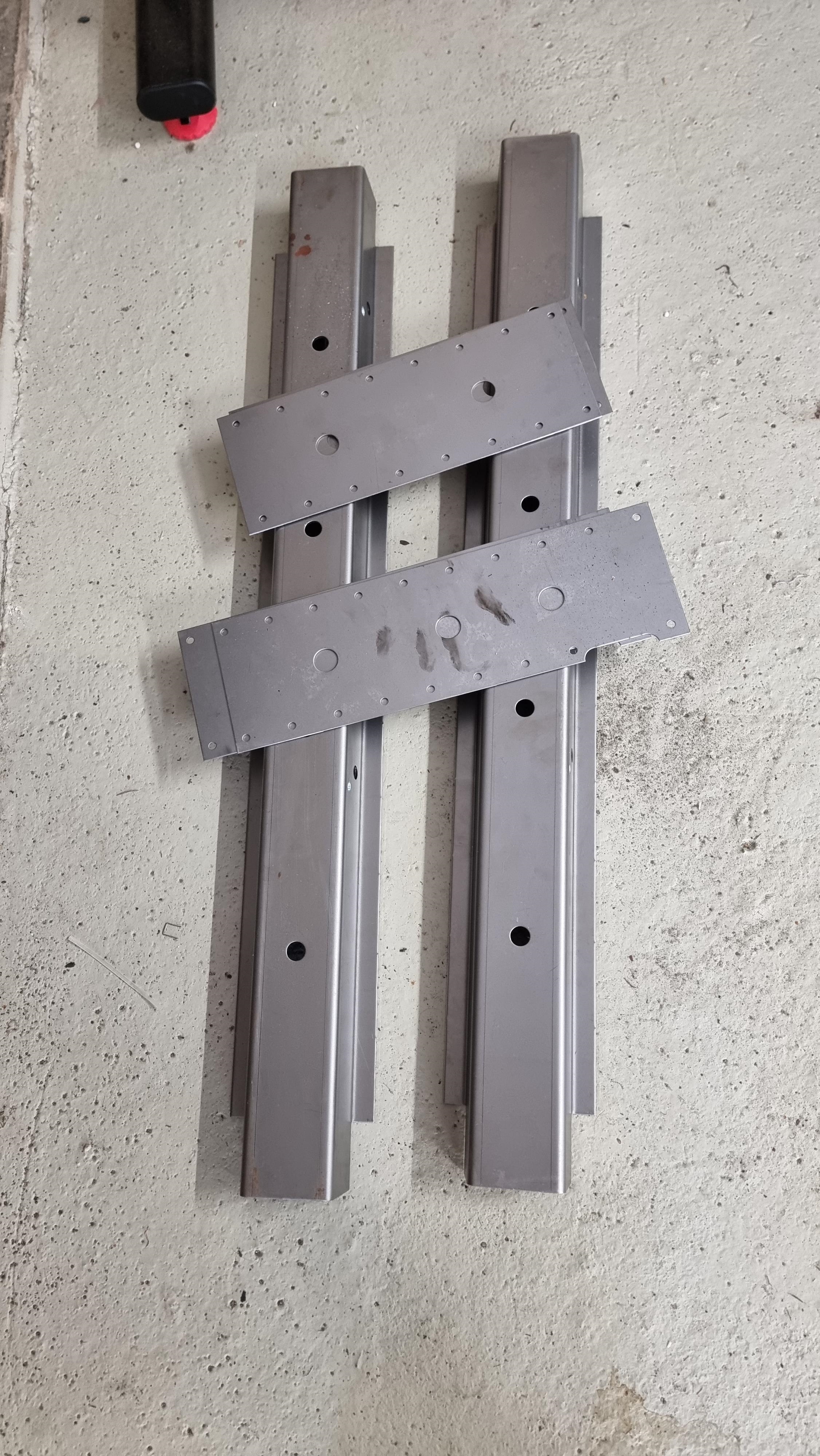

Une paire de frame rails avec les renforts intérieur pour refaire ceux de Flash
La partie intérieure se fixe en sandwich de l'autre coté pour renforcer le chassis, sachant que les rails font 3mm d'épaisseur, je pense que ça va bien le faire (là c'est dans la barquette pour l'exemple, mais ça ira sur flash)

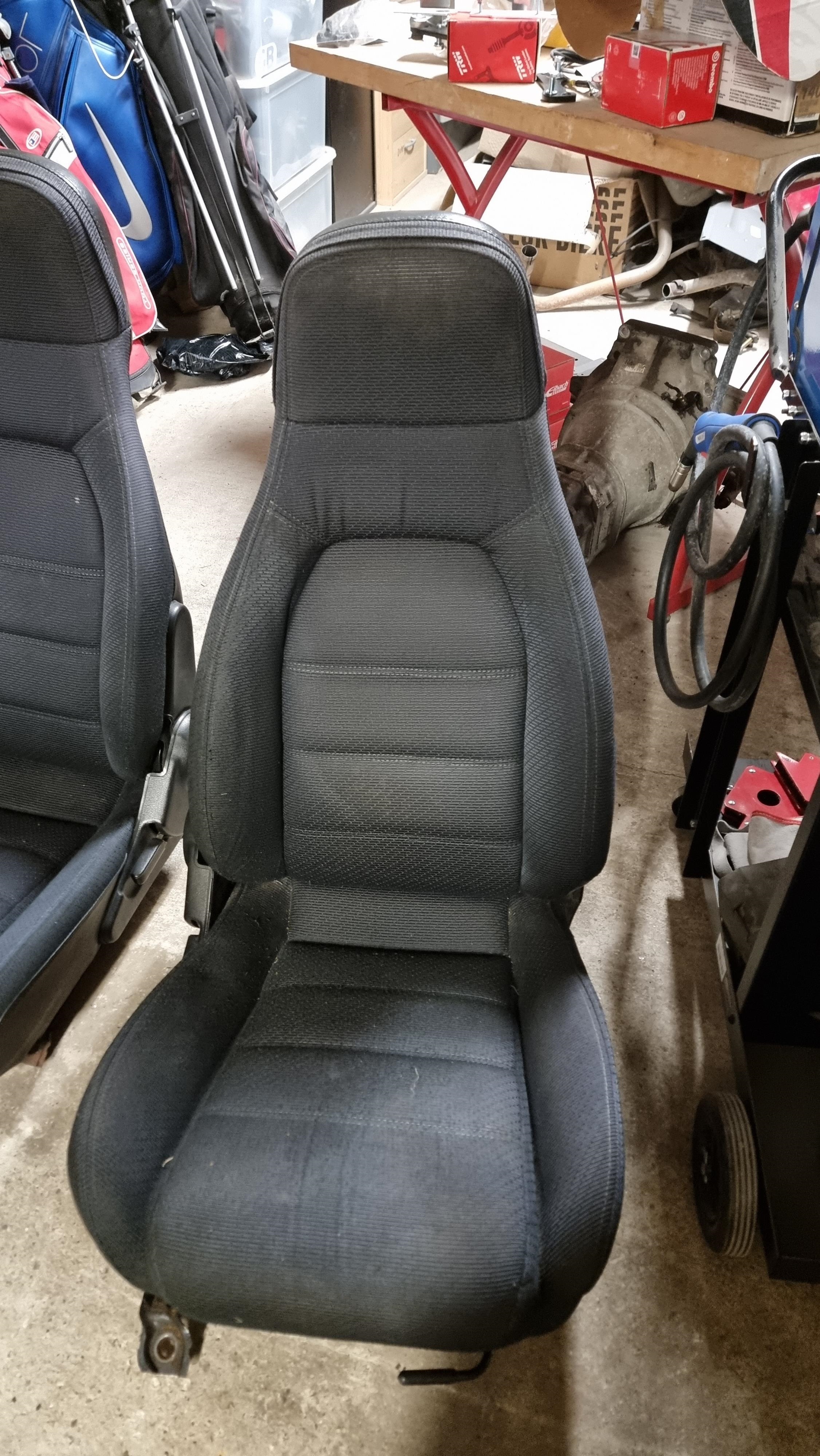

Et enfin et surtout, des sieges monobloc en excellent état, les flash donnent l'impression qu'ils sont usés mais ce n'est pas le cas, il sont vraiment en excellent état, pas de déchirure ni de tache, payés 100 GBP la dernière paire que j'avais trouvé sur le net en Fr était a 500 et sont partis en un instant

Petite opération cosmétique pour flash, nettoyage a l'injecteur extracteur des sièges monobloc et installation.
La 1.8 était équipée de sièges style nb, avec la fixation de ceinture de sécurité sur le siège. Passer sur sièges monobloc de 1.6 veut dire utiliser les fixations vissées au châssis de la 1.6, sauf que celles-ci ont une boucle de ceinture un peu différente et je dois donc également changer les ceintures de sécurité, ça tombe bien, celles de la barquette sont moins décolorées que celles de flash et sont d'origine 1.6 avec donc la bonne boucle. Je swappe donc les ceintures pour obtenir des ceintures en meilleur état
Elles sont un peu décolorées, mais carrément moins que celle d'origine.

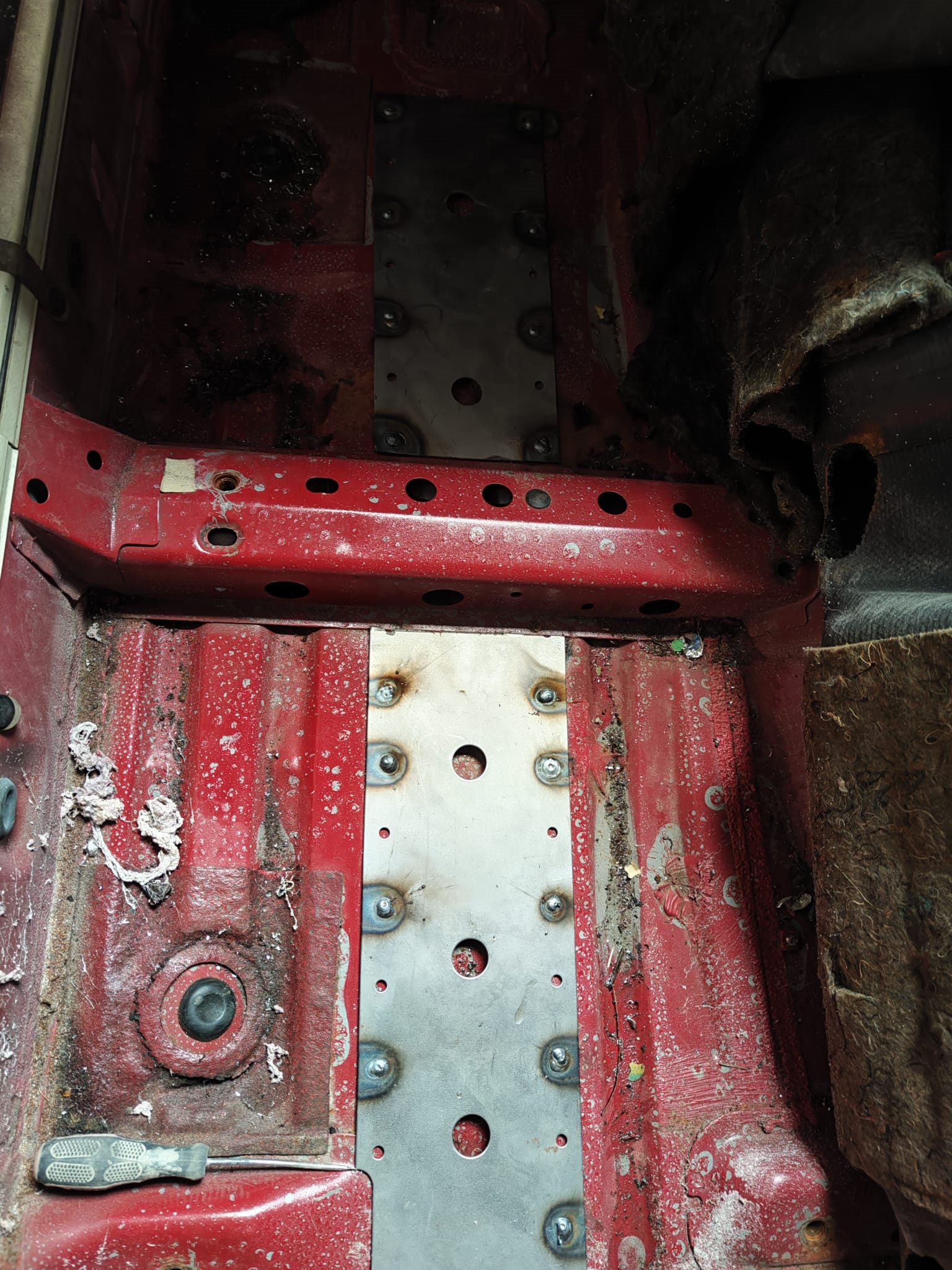

6 mois plus tard, des nouvelles de Flash, le carrossier a enfin pu s'en occuper
Donc installation des faux longerons, et des plaques de renfort supérieures.
J'ai récupéré la voiture Samedi, elle est métamorphosée, un truc de taré. J'avais pris la version "reinforced" qui fait l'équivalent de frame rails le metal est très épais, et les plaques de renfort son censé apporter pas mal de rigidité, et bien je le confirme, la voiture est vraiment rigide comma ça, c'est top.
Par contre la voiture ayant passé 6 mois chez le carrossier, elle est dégueulasse a l'intérieur, donc il a fallut lui refaire a nouveau un nettoyage complet

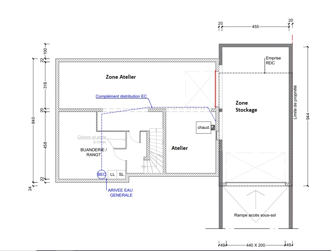

Salut ! Je poste rarement sur le forum mais félicitation pour ta restauration et aussi la préparation de ta barquette que je suis avec attention et qui me donne pas mal d'inspiration pour ma NA !
En ce moment je réfléchis sur un projet de garage et je suis parti sur une configuration qui ressemble au tien pour pouvoir mettre deux voitures en largeur et également en longueur.
J'en suis arrivé aux dimensions qui, je pense pour un minimum de confort, serait de 5,7x9,7m intérieur avec une porte de 5m.
Le tien est dans ces environs ?
Ça laisse quand même un peu de place pour bricoler autour des voitures ?
Je viens de vérifier sur les plans de l'architecte (c'est une extension récente qui m'a donné ce garage), j'ai en surface intérieure 4,52 * 9,44 et ma porte de garage fait 4,4 m.
C'est en effet un peu short pour pouvoir tourner et bricoler autour des voitures, surtout que j'ai sur une partie des étagères qui prennent de la place, ce garage est pour moi le garage de stockage. j'ai l'autre partie qui est réservée a la partie "atelier"
Donc les voitures "qui ne roulent pas" restent dans la zone atelier, si je dois intervenir genre pour faire du detailing, nettoyer et que j'ai besoin de beaucoup de place, dans ce cas je sors les voitures de la zone stockage et je l'utilise, surtout que c'est une zone qui est plus "propre" j'ai de la peinture au sol et il y a moins de poussières.
Il faut d'ailleurs que j'envisage un rideau plastique ou un truc du genre pour délimiter la zone atelier de la zone stockage. j'ai des housses sur les voitures mais y a quand meme encore un peu de poussières qui passent, surtout quand je fais des trucs très salissants dans la zone atelier (sablage ou ponçage)

Super merci pour les infos et le plan !
Ça me conforte dans mes idées de dimensions que j'avais, avec un peu plus de largeur je devrais pouvoir circuler autour et pourquoi pas garer des voitures un peu plus grosses que des MX5 au besoin.
En tout cas ça te fait un super garage !
