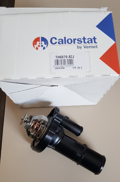

J'arrive à 120 000km et il est temps de penser au thermostat. Je le surveille régulièrement et il me fait du soucis en haut des cols (115°): dans les descentes il est à 75°, ce qui est acceptable mais un peu bas.
Donc on bricole pas ----> on change !
Commandé sur Ebay chez AUTOFIXER (Pologne) un Vernet réf TH6879.82J pour 33€ plus un bidon de 5L de liquide de refroidissement FL22 pour 26€.
3 heures de travail plus tard, dont une bonne 1/2 heure pour enlever cette p*tain :evil: de vis du fond c'est fait :D
Si c'était pas cette vis à la con c'est une formalité, y compris la purge super simple.
Résultats: il faut attendre un peu que le calorstat "se fasse". Au début j'étais à 95° constamment, puis au fil du temps la température est venue se caler à 85° avec une variation de +- 5° entre montés et descentes. Donc le changement était bien nécessaire et franchement pour 60€ faut pas se priver.
Note: je ne sais pas si c'est normal mais j'ai mis 6L de liquide de refroidissement . . . :?

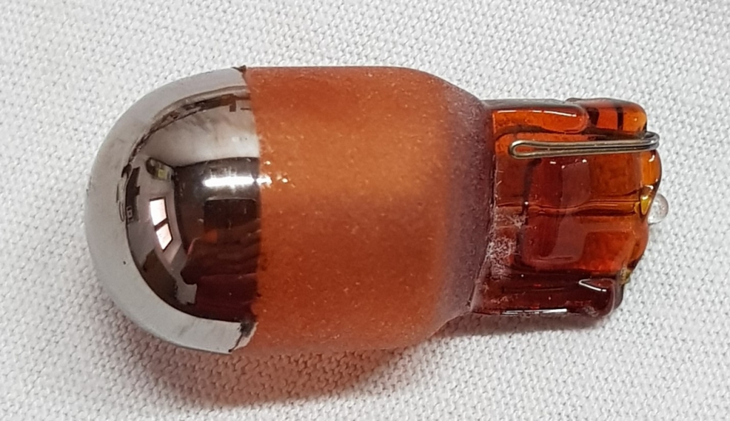

Autre bricolage, changement des ampoules de clignotant arrière pour des modèles chromés.
J'avais lu que certains se plaignaient d'un éclairage plus faible dû au chrome, alors avant de changer les deux je fais un teste avec une que d'un coté et les warning; effectivement c'est vraiment très faible.
Alors petit bidouillage: je cache, avec du scotch, la partie avant de l'ampoule et le culot et je sable (microbille) le reste. Le résultat est flagrant, super éclairage ! :oui:
Avec une photo on comprend mieux.
