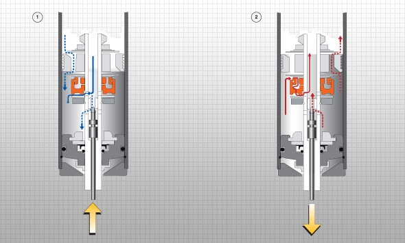

Figure 1 : (Écoulement de compression)
À bas régime, l'huile s'écoule principalement par le gicleur de l'arbre (flèche pointillée inférieure). À régime élevé, l'huile s'écoule principalement par les orifices de compression du piston (flèche pointillée supérieure). À très haut régime, ou lors d'accélérations brusques, l'huile peut également s'échapper par les orifices de compression du DFV, augmentant ainsi le confort.
Figure 2 : (Flux de rebond)
À bas régime, l'huile s'écoule principalement par le gicleur de l'arbre (flèche pointillée inférieure). À régime élevé, l'huile s'écoule principalement par les orifices de détente du piston (flèche pointillée supérieure). À très haut régime, ou lors d'accélérations brusques, l'huile peut également s'échapper par les orifices de détente du DFV, maintenant ainsi le contact du pneu avec la route.

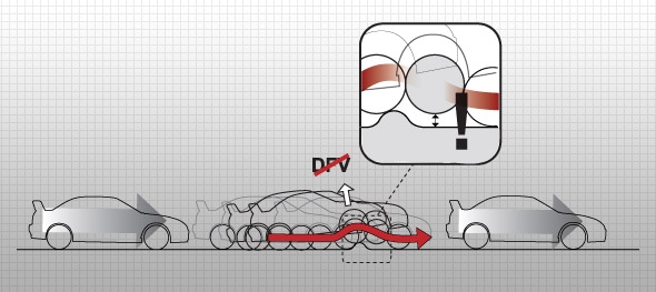

Véhicule sans DFV
Sans DFV, l'huile ne peut pas circuler suffisamment rapidement à travers le piston lors de la course de rebond après avoir heurté une bosse, de sorte que le pneu n'est pas en mesure de rester en contact avec la route.

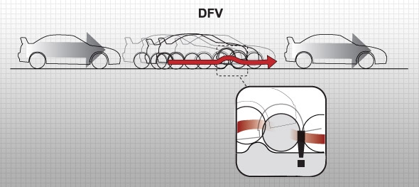

Véhicule avec technique DFV
La soupape DFV s'ouvre, permettant à l'huile de s'écouler plus rapidement à travers le piston lors de la course de rebond après avoir heurté une bosse, permettant au pneu de rester en contact avec la route.
