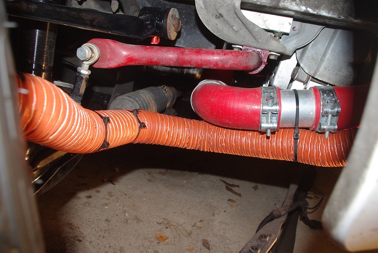

durites de refroidissement en place

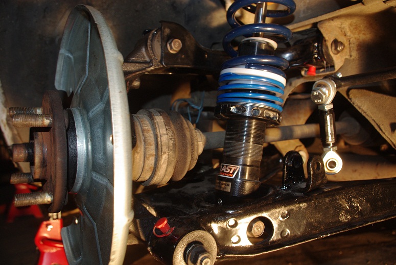

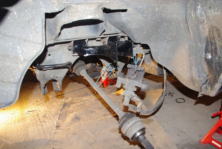

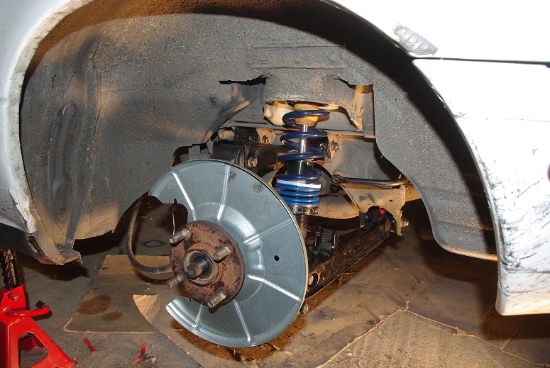

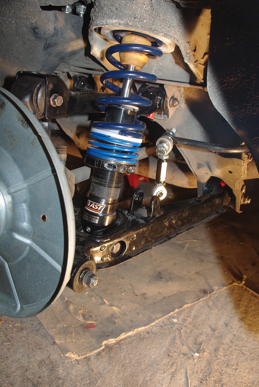

Je me suis attelé au remontage du train arrière cet après midi, donc installation des silent blocs arriere, remontage du moyeu dans le roulement arriere
Et donc remontage des triangles, installation d'une barre repeinte avec SB neufs également, installation de l'amortisseur arriere et remise du porte moyeu
J'en ai profité également pour installer des biellettes 949 à l'arriere
Sauf qu'en l'installant, je me suis rendu compte que j'ai installé la barre anti roulis à l'envers :o
Sauf que la poisse devait revenir, bien evidement, il me manque un putain de demi silent bloc pour l'arriere, je dois en avoir 8 et j'en ai 7 dans le sac....
Je vais envoyer un mail a Emilio voir s'il peut m'envoyer ca en express... Du coup l'arrière droit est resté dans cet état :
Me reste encore a faire :
- finir le demi train arriere droit
- résoudre mon soucis d'échappement
- installer les speedbleeders et faire une purge de LDF
- vidange moteur
- installer les nouveaux pneus
