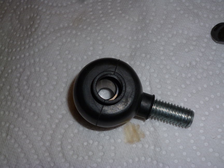

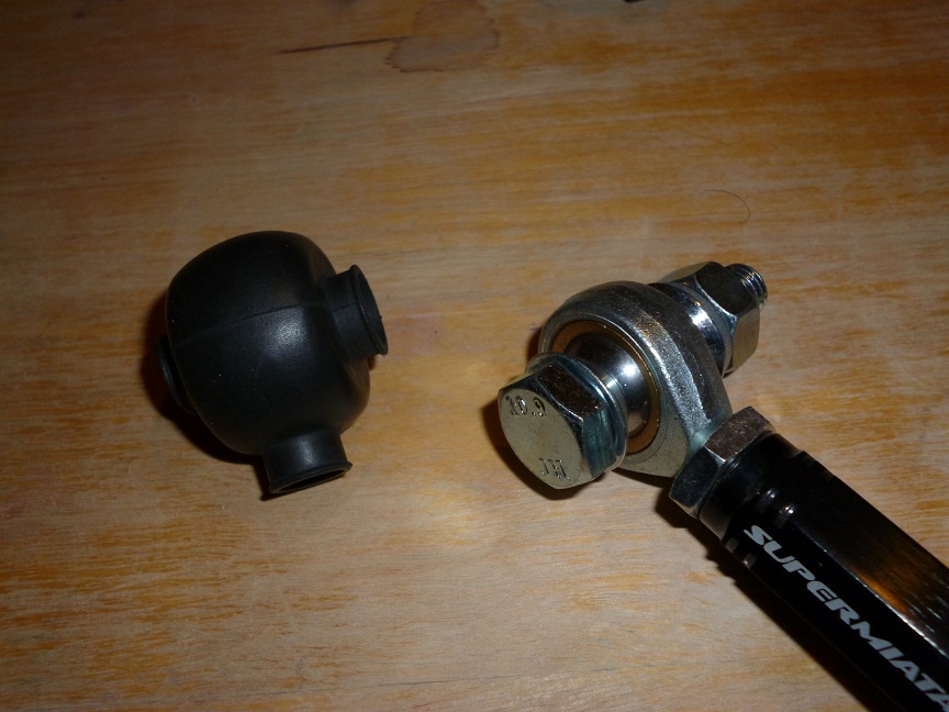

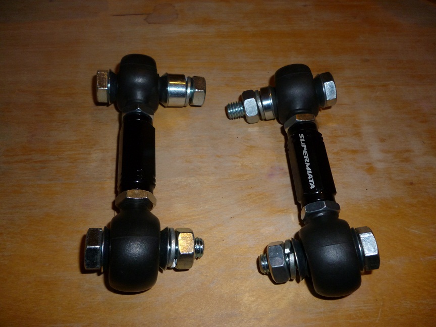

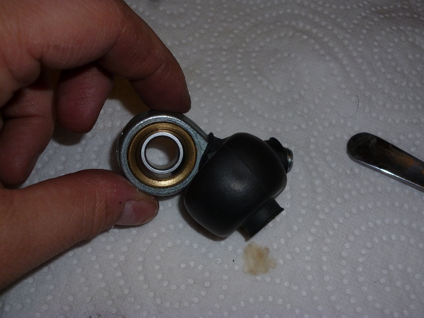

Ca tombe bien cette discussion sur les protections de rotules, car je les ais justement reçu aujourd'hui, commandée en UK ici :
http://stores.ebay.co.uk/McGill-Motorsports
Objectif, faire rentrer la rotule dans la protection....
La technique, mettre du liquide vaisselle sur le caoutchou, et faire rentrer la rotule en diagonale ainsi
Ensuite, avec le manche d'une petite cuillere qu'on fait passer par le trou restant, on faire comme avec un démonte pneu et aller pousser la protection sur la rotule
Et voilà
Comme pour tout, la premiere fois c'est un peu difficile, mais après c'est comme papa dans maman :faim:
Voilà ce que cela donne
Par contre j'ai fait mon loser, j'ai commandé 4 protections, ben oui quoi j'ai 4 biellettes :aie:

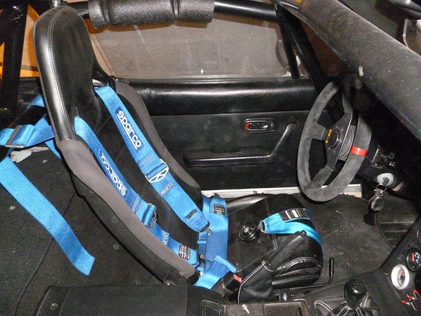

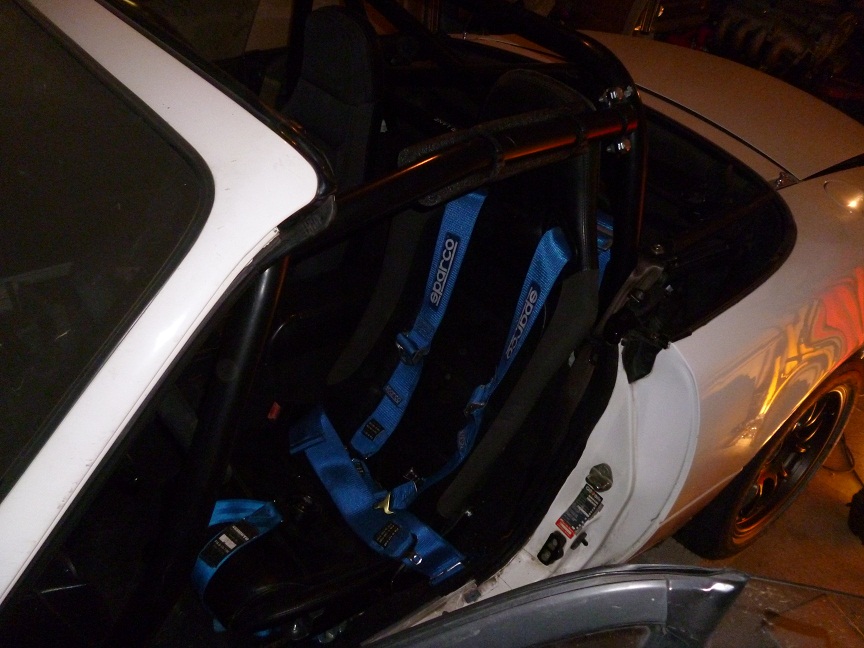

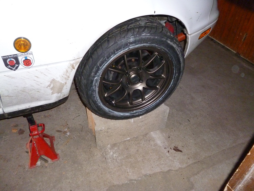

J'ai pas mal avancé cet apres midi,
La vidange est faite
Le cata est installé, ca touche encore un tout petit peu, je vais essayer de tirer la ligne vers le bas avec un silent bloc et des colliers, manouche staile
La voiture a récupéré ses jantes
Et j'ai posé la voiture sur parpaing pour serrer les vis au couple, bordel qu'est ce que c'est chiant
J'ai presque fini, il me reste les vis inférieures a l'arriere.
J'ai également installé le siege de lotus elise coté conducteur, c'est relativement simple a installer, a partir du moment ou on sais qui est le siege conducteur et qui est le siege passager
Ca passe au poil avec l'arceau
Donc me reste a serrer quelques vis, et surtout régler la hauteur de caisse, là rapidement j'ai l'avant qui est très haut (15cm au niveau du bas de caisse) et l'arriere qui est très bas (a vie de pif, je dois etre a 10cm) faut donc baisser l'avant et relever un peu l'arriere.
