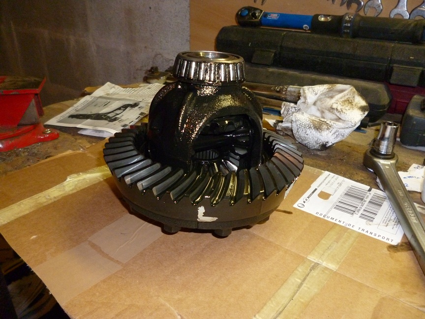

La suite, on commence par nettoyer un peu

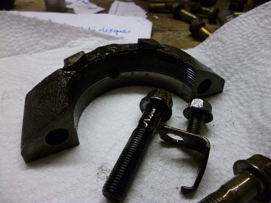

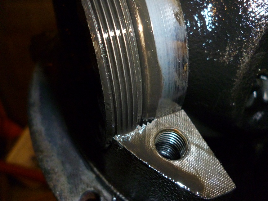

On voit bien sur cette photo la plaque qui bloque le réglage, ainsi que les deux points de mesure (les surfaces machinées)

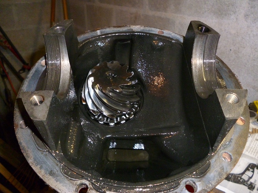

On dévisse les deux paliers, et on se retrouve devant les gros écrous de réglage et la cage du roulement
On peut voir le mécanisme de réglage

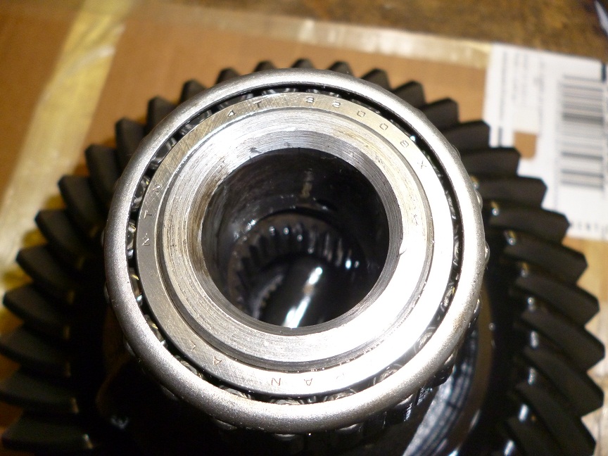

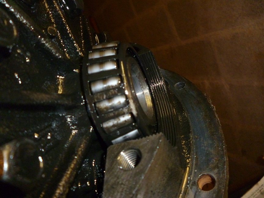

Une fois la cage retirée on tombe sur le roulement
Ca m'a pas l'air super solide, je pense que ça ne supportera pas le démontage
Une fois le différentiel enlevé, on a une splendide vue sur le pignon d'attaque
Après un peu de nettoyage, la référence apparait : NTN 4T-32008X

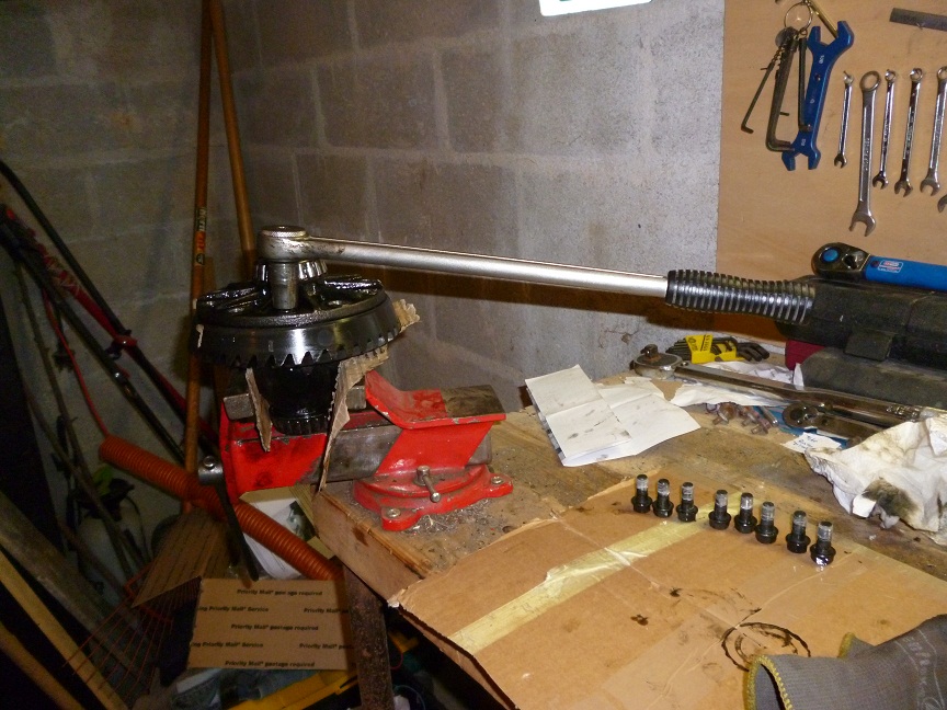

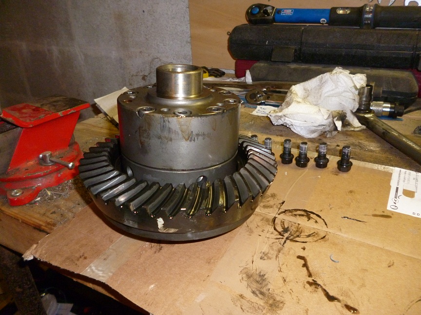

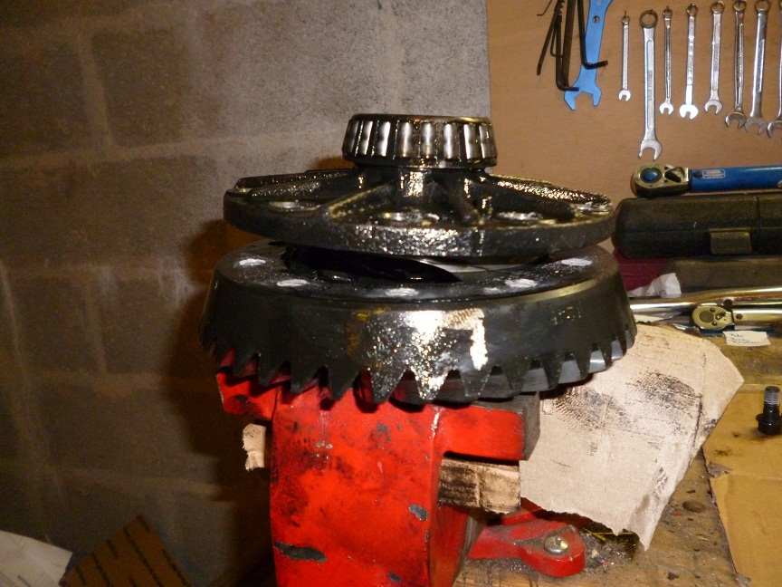

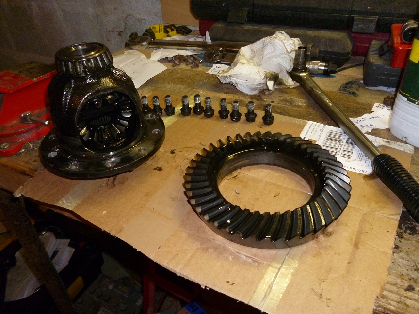

Il ne reste plus qu'a désacoupler la couronne
Une douille 6 pans facom, une clé longue et ça vient presque tout seul
Et voilà
Et le petit test de montage
Ca rentre sans soucis

Pour le roulement, j'ai trouvé des ref equivalentes sur 123roulements mais pas en NTN, j'en ai trouvé par miracle 2 neufs sur ebay US, meme refs, de chez NTN, 50 euros livrés les deux, j'ai pris :red:

Rassures moi, tu changes les vis qui fixent la couronne ? :?
Message Publié : Sam 23 Mars 2013, 12:36
Message(s) : 11109
Localisation : Eure
Je viens de vérifier dans le manuel d'atelier pour la révision d'un différentiel, il n'est pas indiqué qu'il faille les changer
Message Publié : Sam 23 Mars 2013, 13:19
Message(s) : 7690
c'est combien le couple de serrage et quel Ø de filetage?
Message Publié : Sam 23 Mars 2013, 21:36
Inscription : Ven 14 Mai 2010, 08:22
Message(s) : 1907
Sur ma mini j'en ai pété au remontage : changées. Sur l'AX du Frangin, on en a commandé pour le montage du Qaife.
Ce sont des vis de haute classe, ça se change systématiquement.
