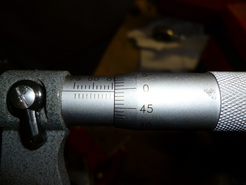

Je me suis réattaqué au réglage ce soir, j'ai révérifié le jeu entredents et en fait la vidéo n'étais pas sur le réglage final, j'ai revérifié et j'ai toujours 0.10mm de jeu entredents, donc impeccable.
Par contre j'avais bien les roulements avec une précontrainte trop forte (écartement des chapeaux de paliers trop important), j'ai donc desséré un peu de chaque coté et après 3-4 essais j'obtiens :
185,49mm \o/
Maintenant il faut revérifier si le backlash a bougé, heureusement ce n'était pas mon cas (sinon tout était a recommencer), on serre les chapeaux de paliers au couple, on revérifie la distance entre les deux paliers (elle n'a pas bougé non plus), et on peut remettre les bloque écrous qu'on ressere au couple également

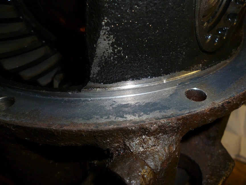

Maintenant il faut préparer le remontage, il faut nettoyer le plan de joint entre le pont et le carter de pont, car celui-ci est joint avec de la pate a joint, il faut donc bien nettoyer le loctite précédent, pour cela je sors mon arme secrete, le dissolvant pour joint
J'applique sur le carter (pas sur le diff, j'ai pas envie que de la mousse rentre et se mélange a l'ancienne huile) et on laisse dissoudre pendant 15 minutes
Et pendant ce temps, je m'occupe de nettoyer l'autre face, celle coté différentiel, au cutter et l'essence F
Il ne me reste encore un peu de travail, nettoyer le carter, changer les deux joints spi latéraux (autant le faire avec le carter déposé) et surtout changer le joint spi frontal (celui coté arbre de transmission).

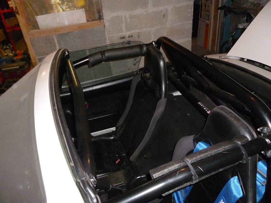

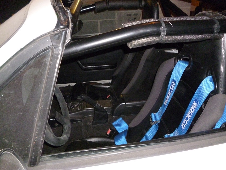

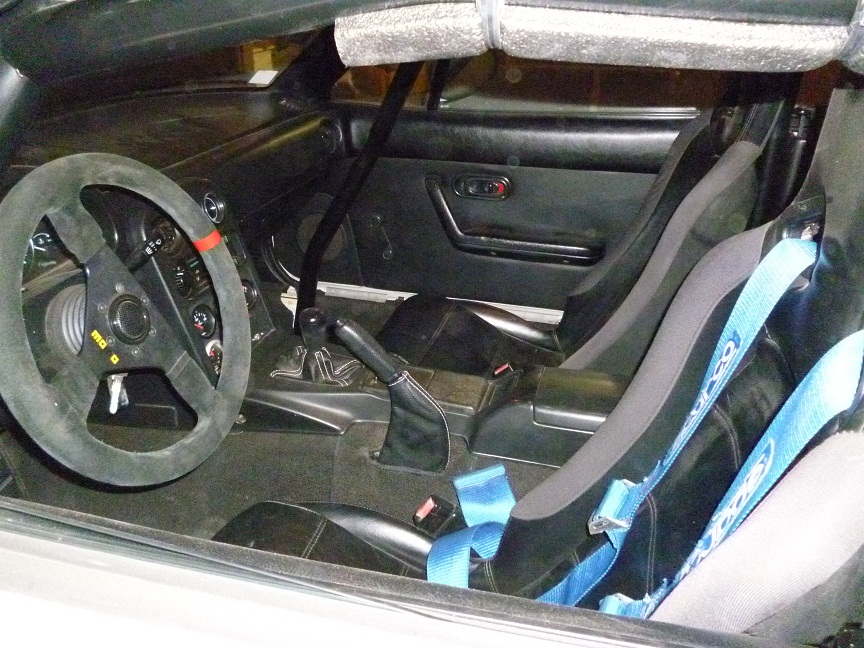

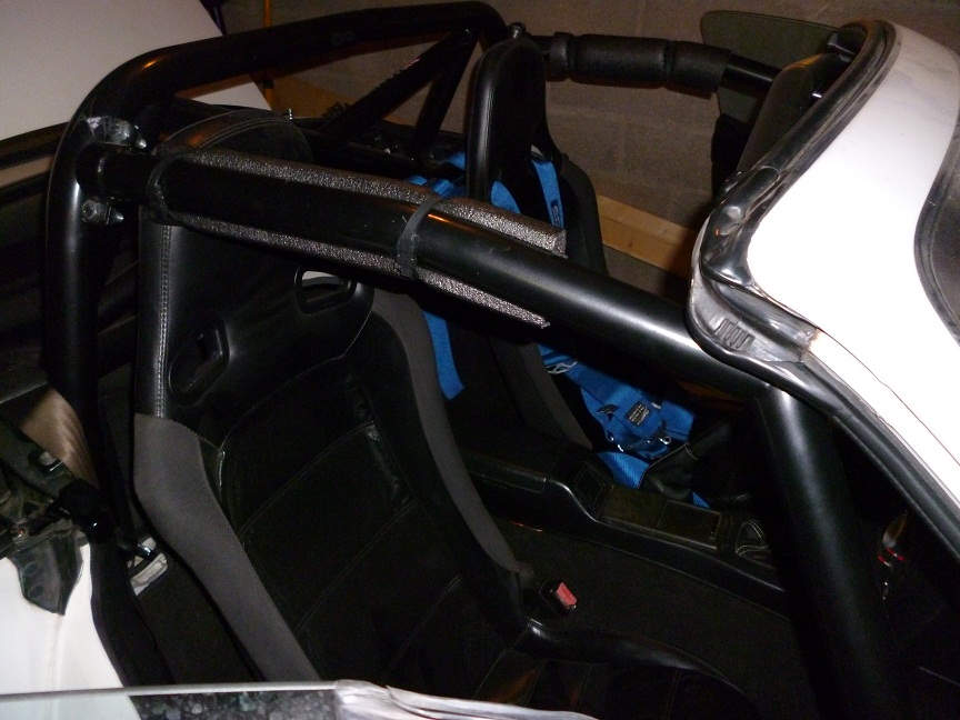

Comme j'étais lancé, j'en ai profité pour installer le siege de lotus coté passager, ca se fait rapidos, et apres install j'adore le look que ca donne a mon intérieur, avec l'arceau cage ca donne un petit aspect clubracer que j'aime bien
Message Publié : Sam 6 Avr 2013, 23:18
Message(s) : 6769
Localisation : Allinges
Sympa les sièges

Jolis les sièges :love:
Sans moquette ca ferait plus racing :langue:

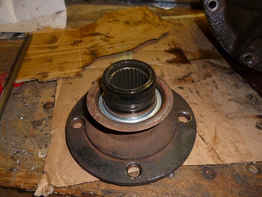

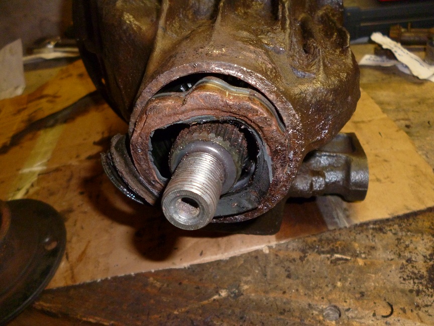

Il me restait le joint spi d'entrée de diff a faire, je m'y suis donc attaqué cet après midi
on commence par dévisser le gros écrou de 22 à la clé a choc
on retire le nez ou viens se fixer l'arbre

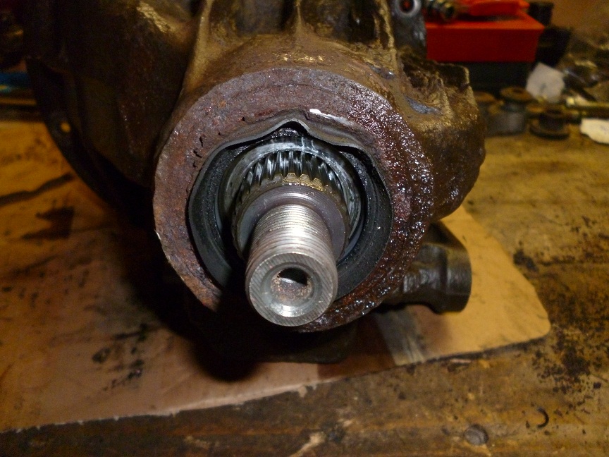

Je pense qu'il était temps de le changer nan :aie:

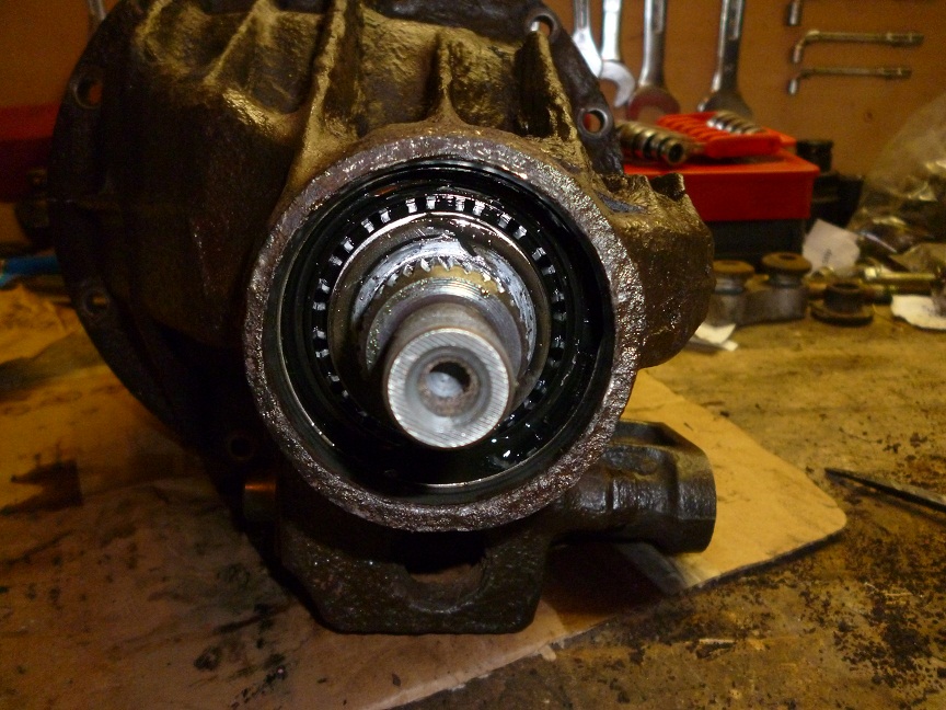

Alors pour le sortir, la meilleure technique que j'ai trouvé c'est de déformer la cage en cuivre avec un tournevis et un marteau
On se retrouve avec une splendide vue sur le roulement conique du pignon d'entrée (roulement du bas, il y en a un autre en haut)

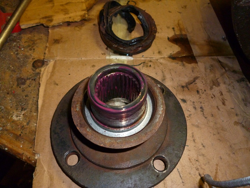

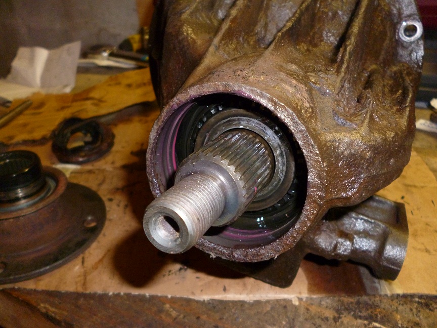

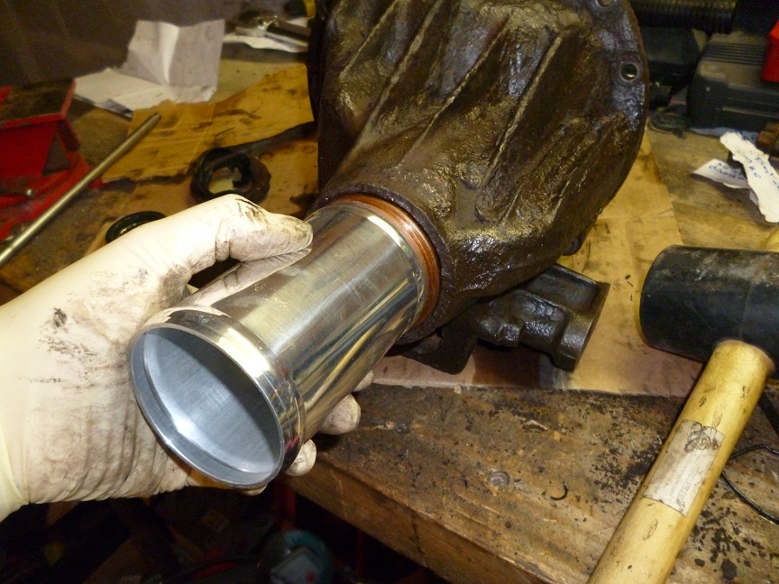

Une fois nettoyé on passe au remontage, on tartine abondament d'assembly lube
Et on fait rentrer le joint spi, j'ai trouvé que le bon outil était un raccord d'admission en diametre 60, et on frappe avec une massette

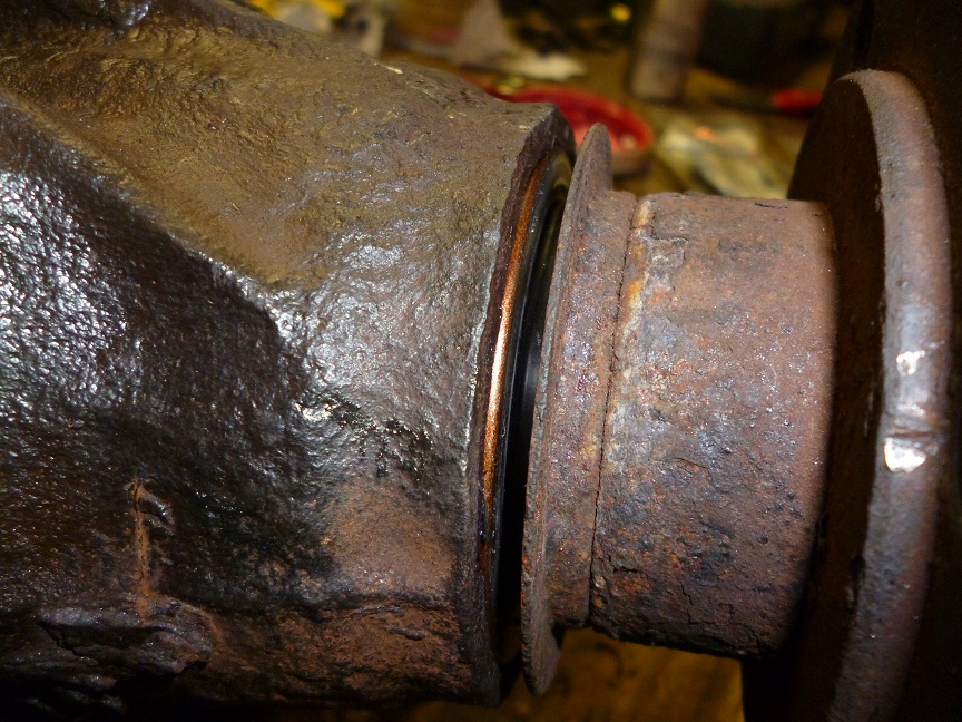

Une fois le joint spi installé, on réassemble le nez, on retartine d'assembly lube
Et on assemble le tout de façon a ce que ce soit bien emboité, les levres du joint doivent rentrer dans le nez pour qu'aucune saloperie ne rentre

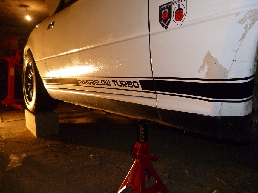

Ce soir j'ai fait une grosse modif, du lourd, le genre de truc qui va me rajouter au moins 30 ch
Alors là comme ça dans un garage sombre avec une voiture sale sur parpaing ça le fait pas trop, mais franchement je trouve que ça claque vraiment bien sur une NA blanche, moi en tout cas je suis fan :love2:
