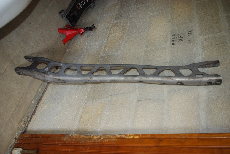

J'ai bossé un peu ce matin et hier soir, j'ai d'abord commencé par délocaliser la megasquirt pour avoir un accès plus facile au futur slot de carte SD et au port serie

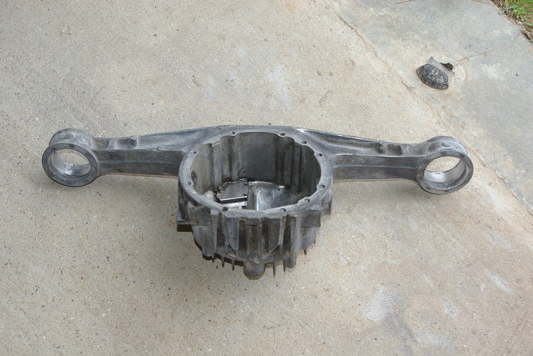

Puis je me suis attaqué au nettoyage du carter de différentiel, j'ai passé une bonne couche de décap four que j'ai laissé poser toute la nuit, puis nettoyage/brossage, séchage au compresseur, puis brossage a la perceuse et brosse métallique
Comme pour les enfants j'ai bien insisté dans les oreilles
Et j'en ai profité pour faire également le PPF

Je crois que l'on a les mêmes techniques pour l'alu ;)
Pour protéger l'alu, je mets de la peinture Julien spécial jante alu qui résiste à l'essence. Ca teint bien sur l'alu ce qui n'est pas toujours évident ;)
Message Publié : Sam 4 Mai 2013, 11:30
Message(s) : 3646
Moi j'applique le vernis alu de chez restom.
Rien a redire , ça tient bien , même en température.
Couvre culasse , diff, boîte de vitesse,ppf, carter d'huile, pipe d'eau. Tout y est passé, en plus ça sèche vite et s'applique très facilement

peinture pro de galvanisation pour ma part ! à base d'alu et séchage quasi-immédiat ;)
J'viens de refaire mon cache-culbu, après l'avoir nettoyer copieusement !

Je te conseil l'epoxy :jap:
Message Publié : Sam 4 Mai 2013, 13:12
Message(s) : 2303
pour la résistance oui, mais l'epoxy va avoir tendance à garder la chaleur, donc pas top
