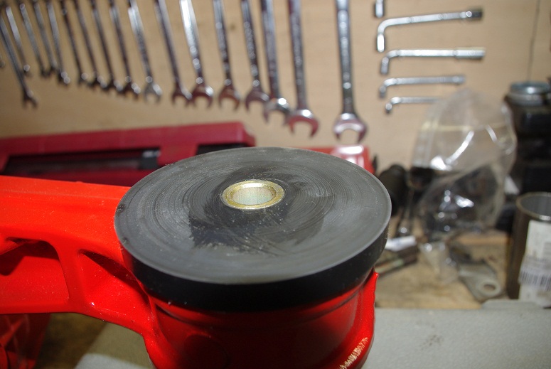

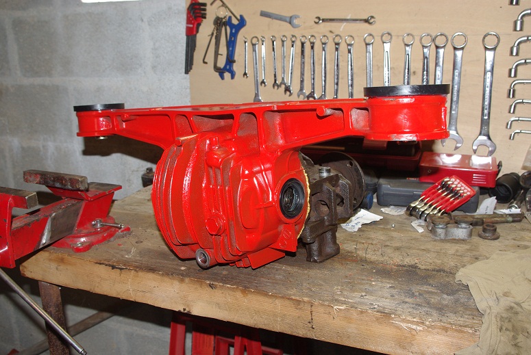

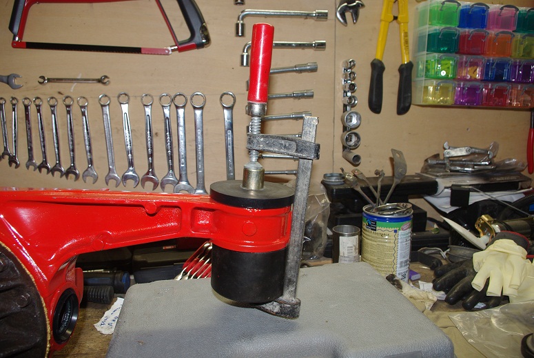

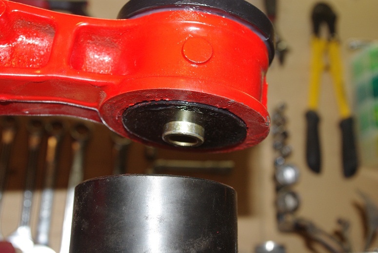

Et voilà, les silentblocs de pont sont installés, c'est relativement simple, on commence par graisser la partie extérieure du gros silentbloc, puis on l'insère a la main dans l'oreille, en y mettant un peu de poids, ça rentre, mais apres c'est de plus en plus difficile.

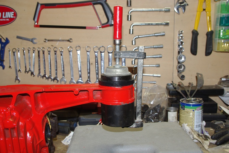

Pour qu'il soit bien inséré, soit on utilise la presse, mais comme le diff est très lourd et que je suis tout seul c'était pas possible, j'ai donc utilisé un serre joint avec différentes cales
Une cale creuse en bas, une cale pleine en haut et voilà suffit de serrer le serre joint et le SB rentre tout seul.

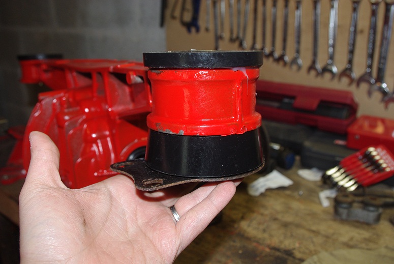

Puis ont fait la meme chose avec l'insert métallique, graisse puis insertion à la main, et finissage au serre joint
On nettoie l'excédent de graisse
L'insert dépasse en bas pour que le silent boc du bas s'insère dedans
Un petit test fit pour vérifier que tout est OK
Et voilà tout est pret pour le montage

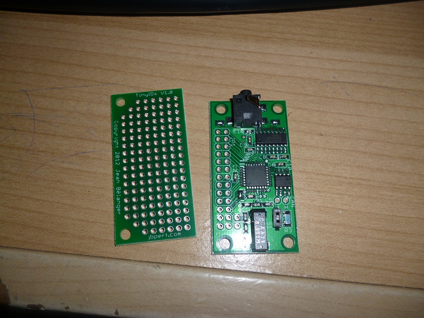

Aujourd'hui j'ai reçu le premier élément de la conversion en MS3, la TinyIOx, une carte fille additionnelle de jbperf.com qui permet de rajouter des ports I/O à la MS3 mais surtout une interface innovate serie, cela me permettra donc de communiquer en numérique avec la LC-1 et non plus en analogique. Le tout est interfacé avec la megasquirt via le protocole CAN
