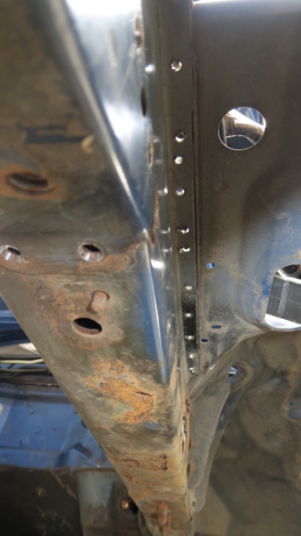

Photos trouvées sur le net (pour bien visualiser)
Une réparation http://totalmx5repair.weebly.com/mk2-fr ... -rust.html
Photos par PG: viewtopic.php?f=17&t=24147

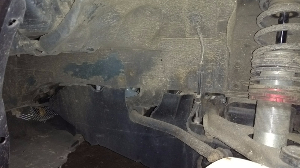

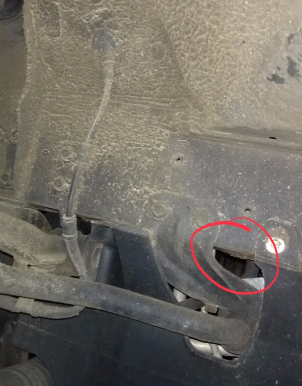

Avec l'automne et les topics sur la corrosion qui reviennent, j'ai vérifié mes longerons... je crois que je suis épargné :
A droite
A gauche
Mais j'avoue que, parfois, j'ose pas penser à ce qui peut se passer... dedans :aie: :? :sic: :non:
Par ailleurs : "ce serait lié à un problème de conception, le longeron étant constitué de 3 parties métalliques qui se chevauchent , il manque dans l'une d'elle un trou d'évacuation de l'eau. L'eau s'infiltre entre les tôles avec les effets dévastateurs que l'on peut imaginer".
Du coup, peut-on percer ce trou d'évacuation avant que la rouille ne s'installe ? Si oui, où ça ?

Tes longerons sont propres ouais. Enfin non. C’est méchamment crade, j’aurai honte à ta place ! Mais c’est sain à première vue.
Le problème c’est que même les trous d’évacuations déjà présents ont une légère lèvre qui remonte, pour une raison qui m’échappe. Ce qui fait que même ainsi, c’est moyen pour l’écoulement. On a vu ça quand j’ai retapé ma précédente, on se regardait avec des yeux ronds avec les potes. On a refait ça bien avant de tout ressouder, l’actuel proprio n’aura pas de soucis s’il en prend soin. Mais on a été surpris de voir ça.
Edit:
Vérifie quand même ce que c’est que ça, sur le dessous, dans le doute. (Côte gauche face au moteur, tu peux tripoter par l’intérieur assez facilement)

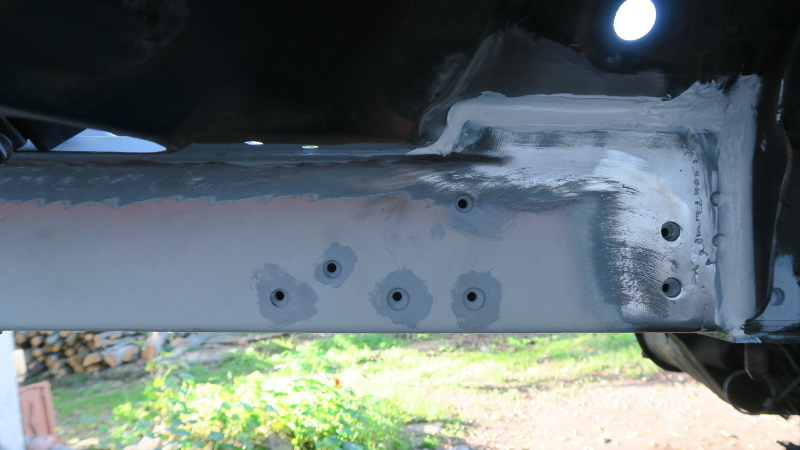

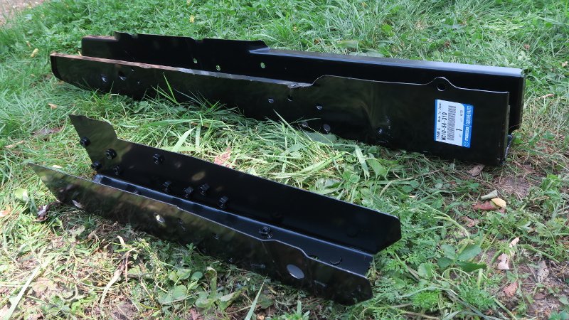

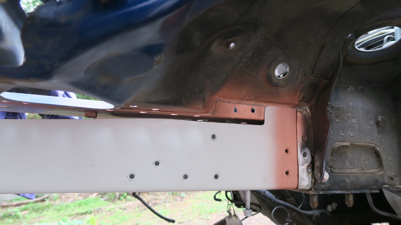

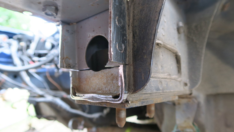

Message Publié : Lun 30 Oct 2017, 20:46
Message(s) : 1576
Je viens réclamer ma carte :hello:

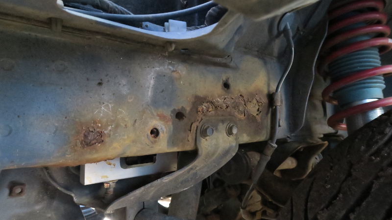

En grattant un peu au tournevis :
NB 10ae
Message Publié : Lun 30 Oct 2017, 22:18
Message(s) : 5980
C'est la tienne Yo ? :sic:
Message Publié : Lun 30 Oct 2017, 23:21
Message(s) : 1576
oui c'est ma 10ae

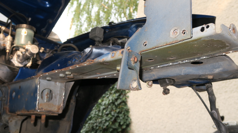

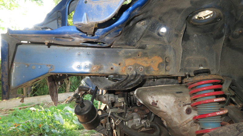

Je te rassures, ça a un peu changé depuis. J'ai ajouté ça
mis quelques coups de disqueuse et de perceuse
Comme j'arrivais toujours sur de la rouille, j'ai continué avec la disqueuse
Encore de la rouille :cry: Donc là, un peu énervé, j'ai sorti le burin, délicatement (toujours! :cubitus: )
Un peu d'acide phosphorique pour nettoyer

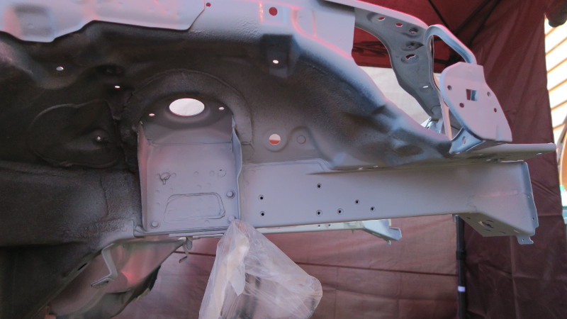

Présentation du U intérieur apprêté, après l'avoir découpé à la bonne longueur et de manière à ce que son extrémité rentre dans le longeron restant (ça permet de guider et de renforcer mécaniquement la liaison)
Après avoir soudé le U intérieur, j'ai ajouté et soudé le U extérieur.
Puis joint PU pour sceller la partie supérieure. Un truc important aussi : gaver d'apprêt phosphatant, au pinceau, toutes les jointures où les tôles se recouvrent. En plusieurs fois jusqu'à plus soif (la tôle! pas vous!)
Maintenant on protège l'extérieur : Apprêt phosphatant puis garnissant
Et enfin peinture. J'ai pas de photo, mais c'est pareil en plus bleu et brillant :ricane:
Evidemment toutes les parties intérieurs ont été apprêtées avant soudure (apprêt cuivré) et je vais gaver de cire l'intérieur :)
NB 10ae

Au final combien t'ont coute les pièces et combien de temps tu as pris ? Tu l'as fait seul ou avec un ami ? Car ton boulot a l'air très bien fait, c'est pas prêt de revenir pour le coup...
Message Publié : Mar 31 Oct 2017, 00:07
Message(s) : 1576
Oh les pièces c'est pas ce qui coûte : il y en a pour 250 à 300€ chez ILM pour les deux côtés.
Ce sont les produits et fournitures qui augmentent significativement la note.
Quant au temps, euh... 3 mois tous les WE, dont 15j de CP... Et il reste le remontage, la baie est vide à cette heure.
Ca c'est 2 à 3j de boulot, mais vu que je peux pas remonter le moindre point de rouille ni rayer la peinture... ça me prendra 2 mois :ricane:
J'en ai profité pour refaire toute la baie, donc comme pour le prix, c'est difficile de dire le temps consacré aux longerons uniquement
Merci, j'espère effectivement que ça va pas revenir! j'ai fait tout ce que je pouvais pour :)
