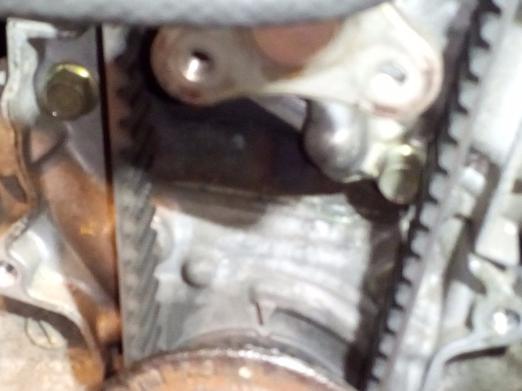

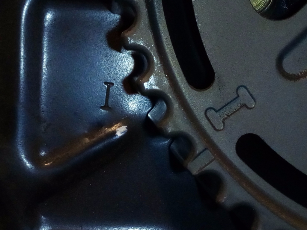

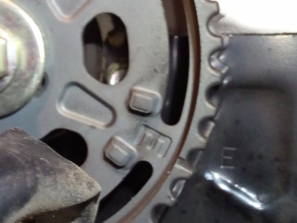

je dois changer la pompe a eau ,j ai donc (avant de démonter )aligné les repaires ,mais il me semble que j ai une dents de décalage sur la poulie de droite.
Avant de déssérer le galet tendeur
vous en pensez quoi
merci d avance

Ah oui, y a clairement une dent de décalage :)
Ce n'est pas spécialement grave, perso je ne prends jamais le calage avant, je le refait à la pose de la nouvelle courroie.

bon pour cloturé le sujet , distribution remonté corectement et efectivement elle marche mieux :)

Normal !
Si j'ai bien vu c'est l'AAC d'échappement qui est décalé en retard, c'est pas dramatique, ça fonctionne car l'échappement est moins sensible que le même décalage a l'admission...,
