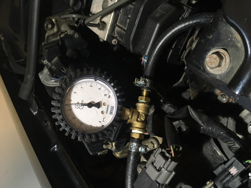

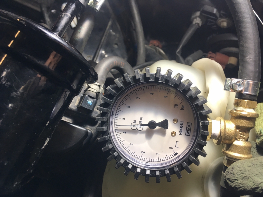

- Remplacement de la pompe à essence et du régulateur de pression sur la pompe (FPR) avec un régulateur d'occasion: toujours un manque de puissance à l'acceleration ...
Donc on a fait quelques mesures de pression essence via un manomètre (moteur tournant au ralenti).
Manomètre positionné entre la rampe d'injection et le pulsation damper
Manomètre positionné entre le réservoir et le pulsation damper
4.5 bars sur les deux tests ... J'ai cherché les pressions exactes dans le circuit Fuel NBFL, j'ai vu ce poste mais du coup je ne comprends pas où est positionné le mano pour chaque test, donc j'ai un doute.
http://www.mx5france.com/~docs/forum/vi ... &view=next
Je dois avoir environ 2.5 bars sur la ligne de retour entre le damper et le FPR? 3,5bars entre la damper et la pompe côté entrée carburant ?

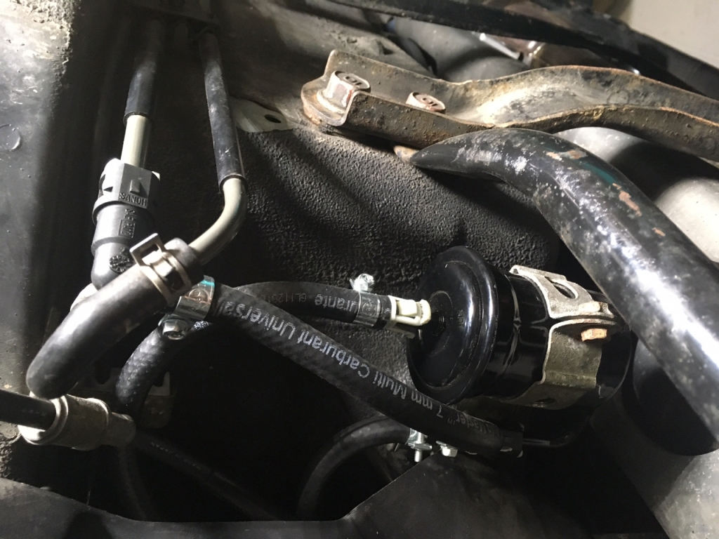

Sinon au départ on pensait que le "damper" était le régulateur de pression donc on s'est dit il est HS, mais après quelques vérifications sur le net, je me suis rendu compte que le régilateur est sur la pompe et qu'il existe deux amortisseurs d'impulsion (un dans la baie moteur coté passager et un sur le retour de la rampe d'injection).
Quelques questions:
- Est ce que ces 2 damper pourraient perturber la pression essence?
- Est ce que la dégradation de la durite de dépression de la damper de la rampe d'injection pourrait perturber la pression du circuit essence?

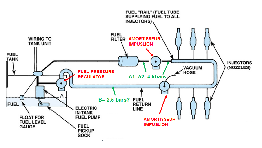

Un petit schéma pour illustrer mes interrogations :)
Pour A1= A2 à priori c'est bon mais ce serait 3.5 bars plutot?

J'ai mesuré B il y a 4,5 bars aussi.
J'ai démonté le collecteur d'admission pour voir la damper de la rampe ... elle a pas de durite de dépression et y'a un téton normal?

Salut Fredo,
Les amortisseurs de pulsation n'ont pas besoin d'etre relié à une quelconque dépression, se sont des volumes avec membrane, qui agissent un peu à la manière de condensateur en electricité.
As tu regarder l'état et l’écartement éléctrode de tes bougies?
Tes masses moteurs OK?
Ce que TVT signifiait etait si le papillon de gaz s'ouvrait en grand quand tu etais à fond de pédale.
