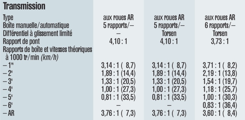

A l'usage, je trouve que les rapports de ma NC 2.0L boite 6 tirent trop long. C'est appréciable sur l'autoroute mais je trouve ça dommage pour un usage sur route bis.
J'envisagerais bien de passer par la case BBR 200, mais l'option pont court me semble plus raisonnable, sur le plan assurance comme financier.
Après quelques recherches, j'ai l'impression qu'une modification de cet ordre n'a pas jamais été faite par un membre du forum. Les informations trouvées suggèrent que les boites 5 ont une pignonnerie plus longue que la boite 6 mais que cette dernière est équipée, en Europe, d'un rapport de pont plus long.

Mon idée serait donc de monter un pont de 2.0L boite 5, pour passer d'un couple 3.73 à 4.1 tout en conservant l'autobloquant. Cette modification présenterait l'intérêt d'être "plug and play" (à confirmer).
Est-ce que ça vous semble envisageable ? extravagant ? inutile ?

Les chiffres entre parenthèses (la vitesse en km/h à 1000 rpm ) tient compte du rapport de pont.
Si tu oublie ta 6ème tu aura des rapport plus courts que une BV5
Si tu veux aller plus loin et changer pour un pont 4,1 AMHA ça sera trop court pour un usage quotidienne et l'information de ton compteur de vitesse sera fausse :tantpis:
A toi de voir .... je suis avec intérêt ce post :bien:
Je ne pense pas que ce soit trop court. Ça tirerait à peine plus court (moins de 3%) qu'une NB 10th AE.
