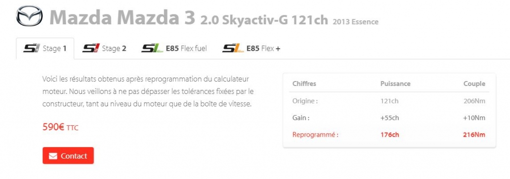

Collecteur, cata sport, silencieux + reprog, on doit pouvoir tabler sur 180ch en modifiant le 160ch.
Sur ma Mazda 3 (même moteur) je suis passé de 120 à 174ch avec une simple reprog (et modification de l'avance à l'allumage), mon frangin 177ch.
 Sujet du message : Re: MX5 ND 2.0 160 vers 184 ?
Message Publié : Ven 26 Juin 2020, 13:03
Message(s) : 5400
54cv sur un atmo sans changement de pièces , uniquement avec une reprogramation ?
Si c'est le cas, ton frère et toi, lancez votre business, BBR a du soucis à se faire..
Message Publié : Ven 26 Juin 2020, 13:11
Message(s) : 7629
Oui, le 2.0 de Mazda existe en version 120ch, c'est juste une bride électronique du 165ch (puissance sur la Mazda3). Les 120ch sont atteints à 4000tr environ et jusqu'à 6500tr le moulin fait toujours 120ch :aie:
Assez frustrant surtout quand tu es en BVA comme moi car le kick down t'envoie toujours entre 4500 et 5000tr. La reprog résout le petit problème.
Shiftech et BR Perf le font très bien depuis que le modèle est sorti ;)
