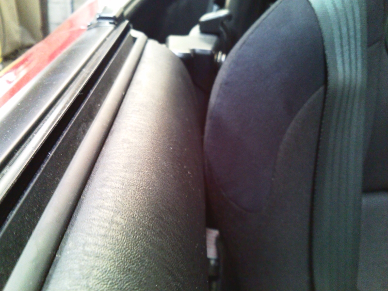

J'ai retrouvé la photo que je cherchais.
Quand je disais que ça passe au poil :red: :
http://www.mx5france.com/medias/di-57UQ.jpg

 Sujet du message : Re: Installation Baquet MX5 NB
Message Publié : Mar 15 Mai 2012, 11:48
Message(s) : 2289
Effectivement. :aie:
