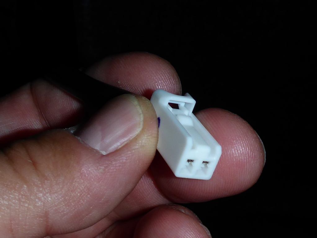

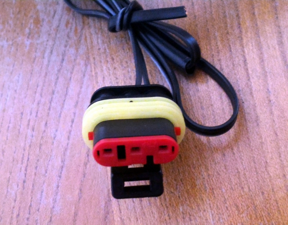

- Pour le 3ème feu stop, pour l'instant, il n'est pas branché. Le porte bagages est livré avec ce connecteur

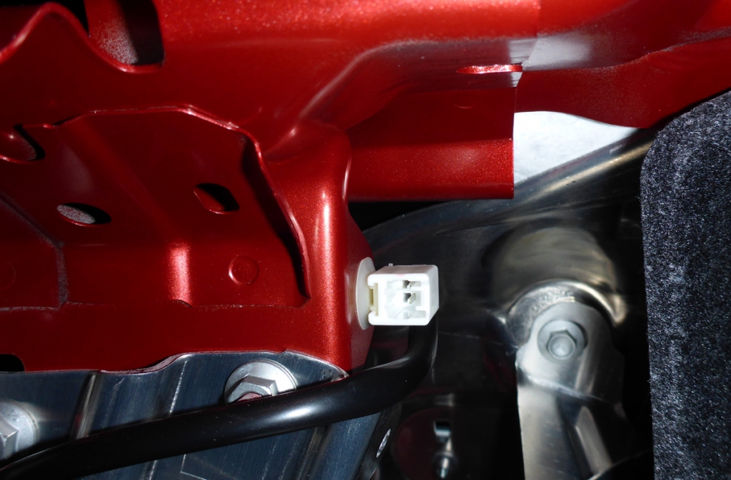

En regardant dans le coffre comment est raccordé le 3ème feu stop d'origine, j'ai trouvé ce connecteur male (côté feu stop).
Le plus simple serait de trouver le même connecteur male afin de remplacer celui monté sur le porte bagages. Il suffirait ensuite de débrancher l'un pour brancher l'autre. Le câble du porte bagages est suffisamment long pour aller jusqu'au connecteur femelle fixé dernière la moquette coffre côté gauche.
Le connecteur femelle dans le coffre
Ca à l'air d'être assez compliqué de trouver ce petit connecteur mâle seul :etonne:
C'est dommage ce serait tellement plus simple.
Ton connecteur fourni, ne pourrait il pas se brancher sur cette fiche située sous l'ouverture du coffre ?

Shamalow a écrit :
... Ton connecteur fourni, ne pourrait il pas se brancher sur cette fiche située sous l'ouverture du coffre ?
Non, ce n'est pas du tout le même type de connecteur, de plus il n'est pas du tout situé au bon endroit :non:

Ce faisceau est a mon avis un faisceau prévu en effet pour être connecter au petit connecteur blanc (il s'intercale entre le male et le femelle, c'est une connexion en Y). Je pense que le connecteur noir en bout avec le joint jaune est présenté débranché, et ce doit être un bouchon à remettre pour éviter les erreurs du système électronique, type détection d'ampoule HS, ou simplement parce que sans, le 3° feu stop ne fonctionnerais pas ou autre ...
C'est en effet le même type que celui de cette photo:
En clair, ce câble bien cher (d'un autre coté, à 36€ il étais plutôt "peu" cher par contre) est obligatoire pour le branchement :tantpis:
