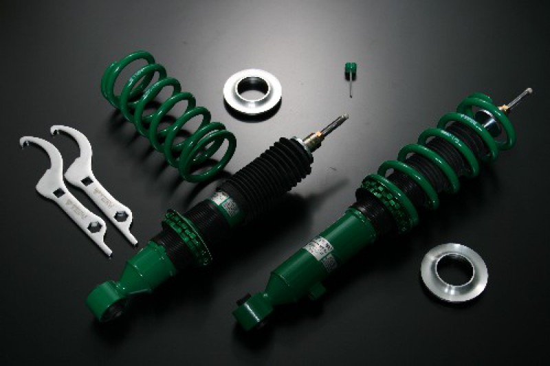

Alors les Tein...ils ont transformé la voiture. Réglés à peut près à la moitié en dureté. Et un poil plus dur à l'arrière si mes souvenirs sont bon. C'est ferme, mais pas trop, surtout pas inconfortable. Des défauts sur la route passe sans le sentir, comme un passage à niveau pas trop pourri. Bien meilleur ressenti au volant aussi dans les transfert de masse lors d’enchaînement de virage à allure rapide.
Le problème est que je n'ai pas trop de point de repère, ceux d'avant étaient des raceland, donc pas difficile de faire mieux.
De plus, j'ai encore les silent-bloc poly Flo-flex, donc pas au top. Le triangle glisse sur le polyuréthane, alors que c'est le polyuréthane qui devrais être entrainé par le triangle et frotter sur l'axe :tantpis: .Je prévois l'achat de silent bloc ILM, plus raide que l'origine mais même type de montage.
Ensuite je me referais une grosse séance réglage, il est conseillé de vérifier que la pré-contrainte d'origine Tein permet bien un fonctionnement optimal: autant de course en détente que en compression afin de ne pas trop rapidement être en buté, ce qui peut être la cas avec une pré-contrainte trop faible.... j'avais trouvé ça sur miata.net:

J'ai pris des tein street flex, donc avec coupelles:
Sans coupelles se sont les street advance:
Sur les street flex, le réglage de hauteur est indépendant de la pré-contrainte, ce n'est pas le cas avec les advance. Par contre, du coup la course utile sur les advance est plus importante.
Voici le lien vers le site de Tein Jp avec la gamme:
https://www.tein.co.jp/e/products/index.html

Pourquoi ce choix.... il fut difficile c'est vrai. J'hésitais entre:
- Kit Flying miata 1.5 (tokico + butée arrière NA)
- Bilstein B14 + Coupelle Occasion
- Bilstein B14 + Coupelle neuve
- Tein street flex
Niveau prix, voici mon comparatif de l'époque:
https://docs.google.com/spreadsheets/d/169Wm6-EnBFdN7ln8e5G5S5GV4rKXFn5FpGKCAkgPWPs/edit?usp=sharing
A noté les taxe en France pour les Flying Miata estimé. Bon aujourd'hui le taux de change euro/dollar dois faire mal (quasi 1€=1$).
La solution des coupelles d'occase j'ai laissé tombé, de petite économie qui pourrais tout gâcher :tantpis:
Le kit Flying miata, beaucoup de bon retour, mais hauteur fixe, si elle ne me convenais pas, ben peu de solution ensuite....
Du coup le surcoût pour ces Tein qui me permettais un réglage indépendant hauteur/précontrainte ne m'a pas paru important. Ajoute à ceci un copain mécano ( le seul mécano qui touche à la mx) nettement pro-tein ....en gros voilà les raisons de ce choix :jap:

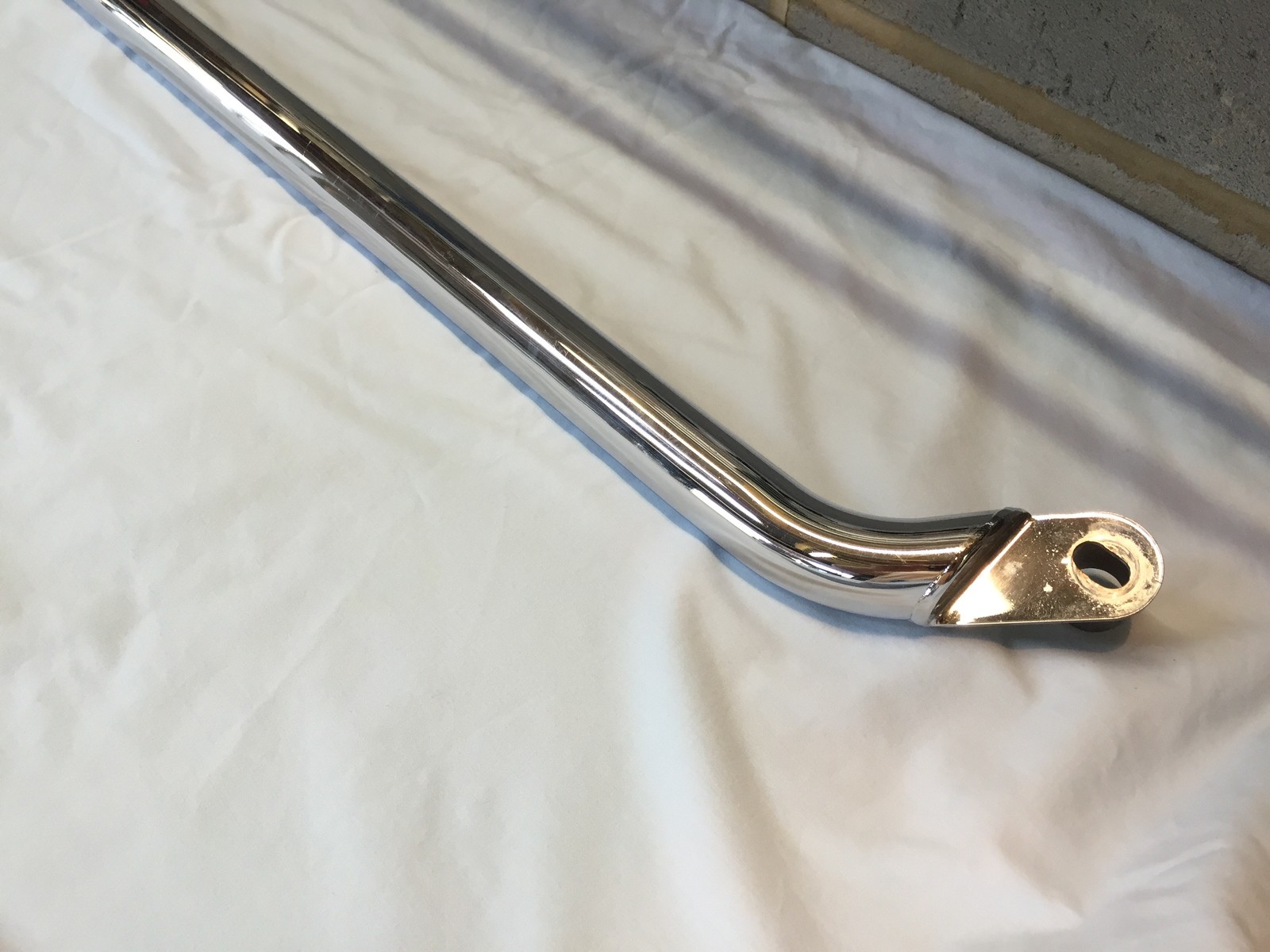

- ah oui, et pose de barre anti-rapprochement arrière, la même que celle de la Dakar:
Madame commence les travaux :ricane:

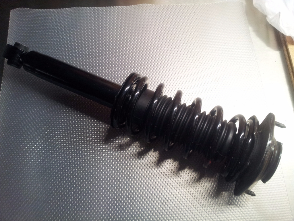

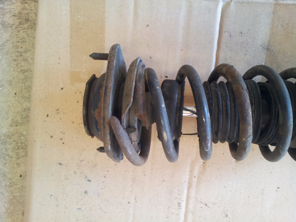

Quelques news,
Roues équilibrées, filtre essence changé, ressorts et souflet amortsseur également, pas du luxe pour le ressort gauche:
Plus beau comme ça :)
Après essai, plus de vibration vers les 110km/h, mais en appui en virage coté gauche il reste une sensation de légère vibration, mais plus de bruit (clac/clac/clac)... peut être les pneus. Idem au freinage, toujours des vibrations qui remonte dans le volant, pourtant elle freine bien droit... à suivre.
Ce que je n'ai pas non plus eu le temps de regarder, c'est ce sifflement semblant provenir de l'arrière au dessus de 5000trs/min, uniquement en accélération, et plus de bruit au lâcher de pied :tantpis:

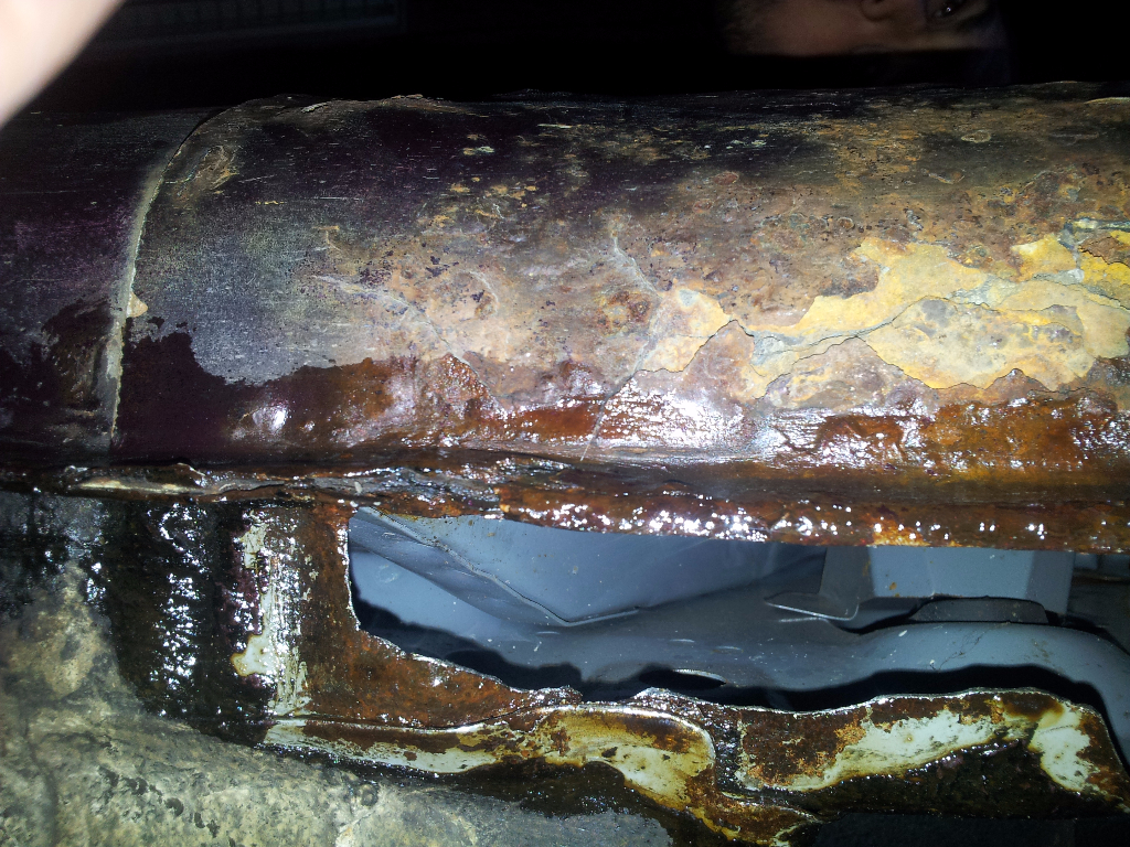

Bon, allez passons au truc moins drôle :aie: Le bas de caisse gauche est bien atteints, ça coté extérieur aucun doute c'est bien visible, ce qui ne fais aucun doute sur l'état intérieur, par contre je ne pensais pas que mon doigt passerai au travers dans la zone située derrière la feuillure, sur une longueur d'au moins 15 cm :o :aie:
Il faut vraiment que je trouve un carrossier pas trop mauvais et pas trop chère, en espérant que ce sois encore récupérable :aie:
