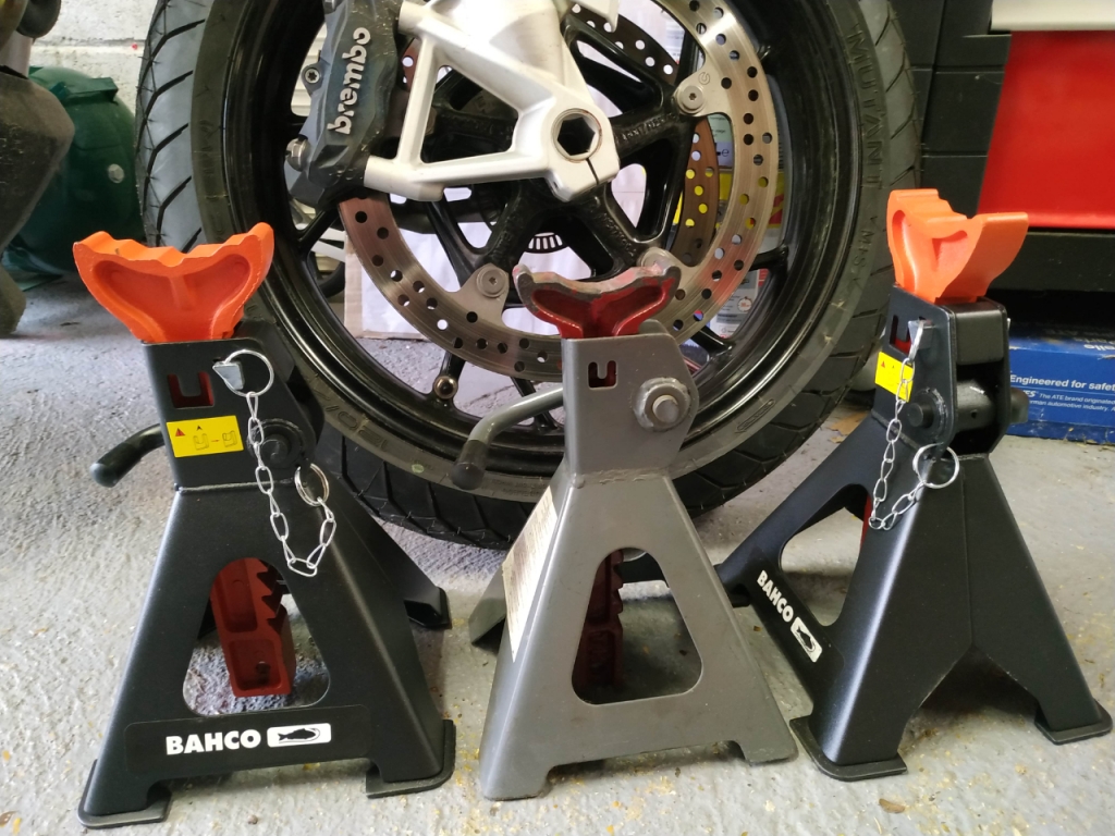

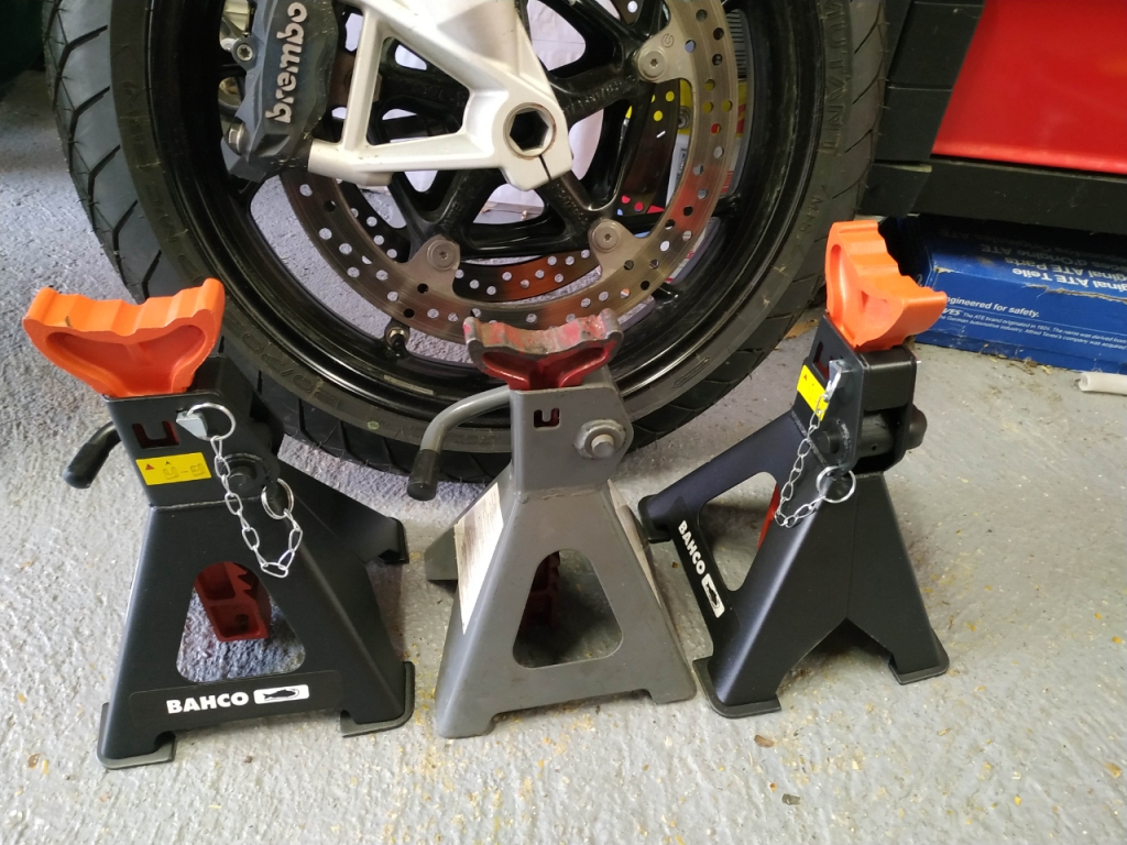

Je ne comprend pas pourquoi les têtes de ces chandelles ont cette forme. Ce n'est quand même pas fait pour poser directement les feuillures dessus non ?
 Sujet du message : Re: Le levage de la MX-5
Message Publié : Ven 14 Mai 2021, 18:06
Message(s) : 775
Localisation : Ile-de-France
Non c'est plus pour poser les longerons dessus, sur nos MX5 où les points de chandelles sont sur les cotés avec une feuillure, c'est effectivement plus compliqué avec ces chandelles.
Dans l'idéal, il faudrait quelque chose comme ça
Du coup j'ai acheté un petit adaptateur pour mes chandelles Bahco
Message Publié : Ven 14 Mai 2021, 18:12
Message(s) : 8645
Localisation : Rouen
Là on est d'accord, pour moi c'est ce type de chandelle qu'il faut viser. Car les autres, même en les posant sur une partie plate, métal contre métal il y a tellement peu de contact que ça peut riper facilement.
Message Publié : Ven 14 Mai 2021, 18:27
Message(s) : 775
C'est très difficile de trouver de telles chandelles en vrai, les Vigor avec cette tête valent deux fois le prix des Bahco et ne sont même pas avec crémaillères, juste à goupille. Après je ne m'en suis pour l'instant servi que sur une Clio 3 où la tête en question était très bien pour les points de levage que j'avais.
Pour la MX du coup, je compte utiliser ça, je pense que ça le fera

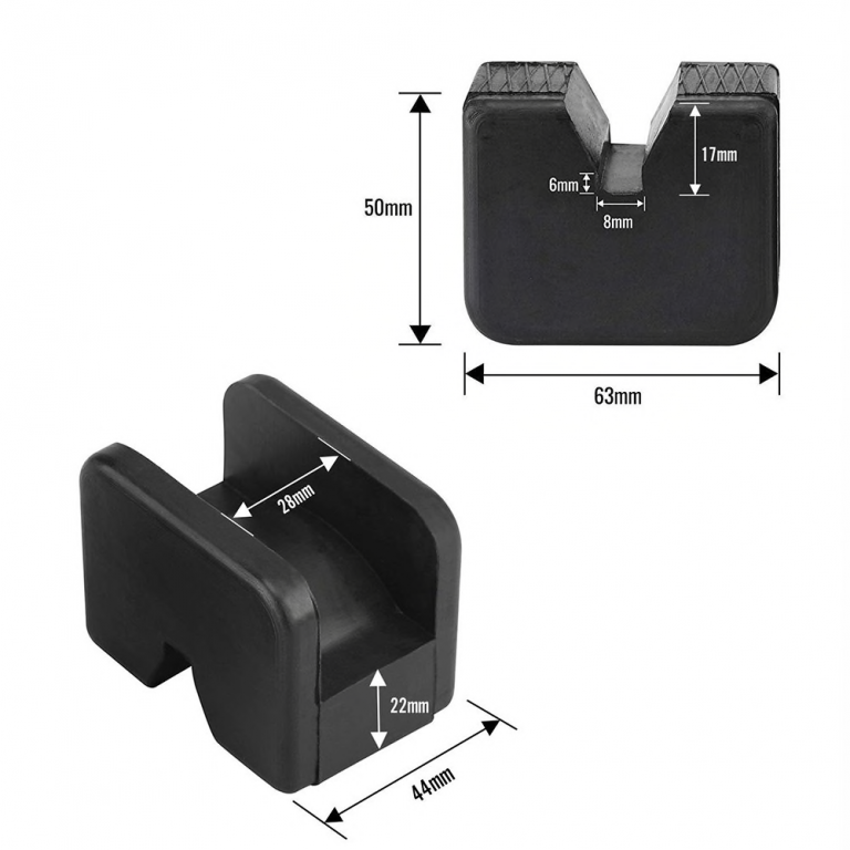

Jamais de la vie je ne poserais la voiture directement feuillures contre chandelle :aie:
Pour les chandelles/cric sans têtes spéciales, j'ai acheté des tampons de ce genre
https://www.manomano.fr/p/2pc-universel ... d=24721271
Pas exactement ceux là (vérifiez la profondeur de la rainure), mais l'idée est là

C'est ce genre de caoutchouc sur mon ancien cric qui a flingué le mastic de protection d'origine sur ma VW. Donc depuis je mets rien et le nouveau cric dans lequel j'ai investi a un point de levage plat. Je trouve ça mieux et au moins on voit ce qu'on fait et où est posé le point de levage exactement.
Aucune usure des feuillures depuis, quelle que soit la voiture.
