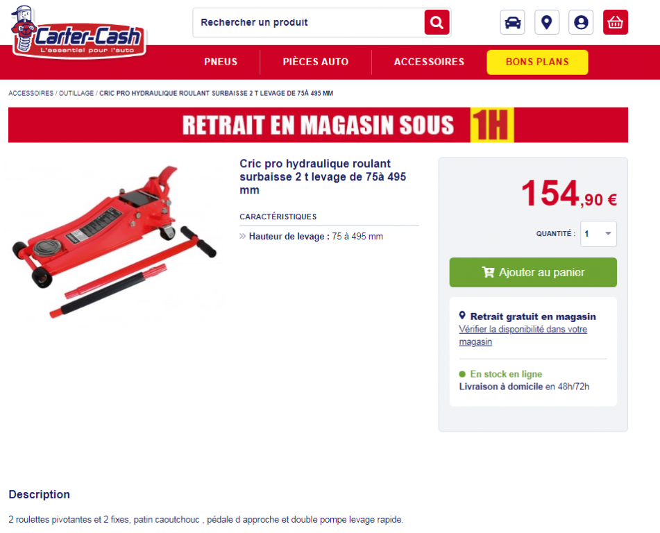

Je viens d'acheter celui-ci mais je n'ai pas encore eu le temps de l'essayer.

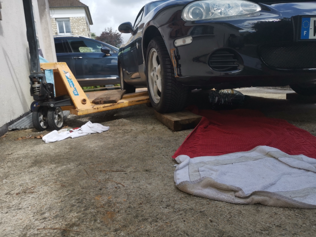

Nul en mécanique, je voulais faire la vidange de ma NBFL :aie:
Je n'ai tout de même pas réussi à dévisser la vis du carter (bras en mousse :ptdr:)
(ne pas taper)

Pas étonnant si la précédente vidange a été faite par un bourrin qui n'a pas respecté le couple de serrage.
Une barre de force d'au moins 50cm permet de venir à bout des vis récalcitrantes.
https://www.norauto.fr/p/barre-de-force ... 76726.html
Il faut avoir la place de l’utiliser mais pour le carter d'huile si l'auto est levée il n'y a pas de soucis.

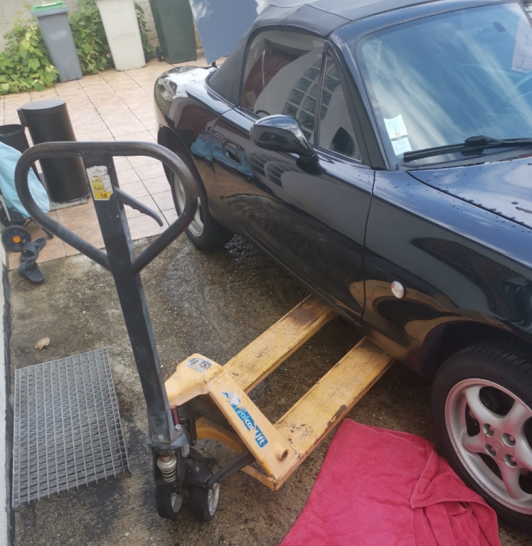

J'ai finalement acheté une clé dynamométrique, que j'ai réglé à 26 pour réussir. Impossible avec une clé anglais et à pipe, je n'en pouvais plus.
Heureusement que j'ai un tirepal, sa aide pas mal :ricane:

Par contre, normalement il ne faut pas desserrer avec une clé dynamo au risque de fausser sa mesure

En effet. Une clef dynamo c'est pour serrer, jamais desserrer ! Et de préférence, pour serrer le dernier tour de vis. On fait le début avec un clef classique.
S'il est possible de changer le sens de rotation du cliquet, c'est parce que certaines rares vis on un pas inversé (pédales de vélo coté gauche par exemple)

Effectivement, je n'étais pas au courant, comme on dit, 'on apprend de ses erreurs' :D Je n'y arrivais pas avec les autres outils, C'etais ma solution annexe :aie:
Merci pour l'information ! :P
