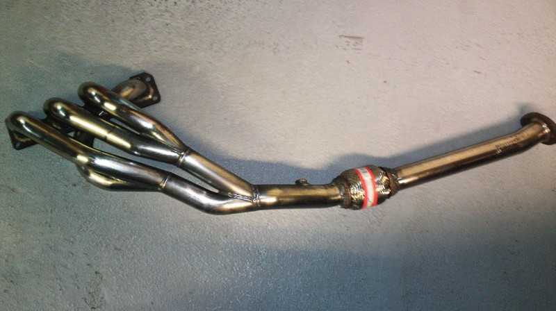

...Petits tofs des collecteurs nippons "JASMA" 4/2/1 pour NA 1.6....Top matos & perfs
hks 4/2/1 (mon precieux :D )
maximworks (photo de davidg)

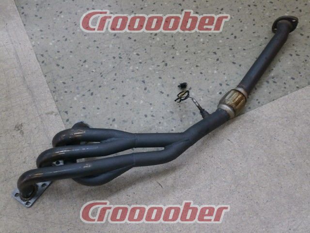

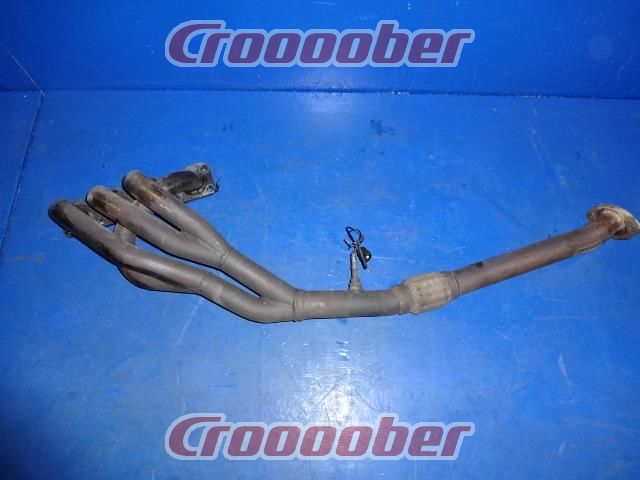

je crois que j'ai trouvé mon bonheur :D :D
Reste plus qu'a recevoir le salaire et espérer qu'il seront encore en vente
 Sujet du message : Re: Collecteur Obx r
Message Publié : Dim 28 Déc 2014, 16:11
Message(s) : 1190
Et celui-ci qu'elle marque d'après-vous?
NA8, cela correspond aux 1800?
http://www.croooober.com/item/2707216
