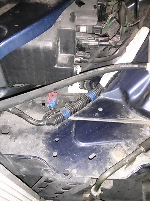

Message Publié : Mar 12 Nov 2013, 21:09
Inscription : Lun 1 Déc 2008, 21:52
Message(s) : 292
Localisation : Essonne (91)
J'ai vérifié mon fusible et mon moteur de ventilo, c'est OK. Donc soit c'est ma sonde, soit c'est que je n'ai pas attendu assez longtemps.
C'est possible qu'il faille attendre plus de 20 minutes pour que l'eau monte en température? (et donc le ventilo se déclenche).
Moi j'ai coupé le moteur parce que j'avais peur d'une surchauffe moteur mais quand je touchais la durite du radiateur c'était bien chaud mais peut-être pas à plus de 80°. J'ai envie de réessayé avec un thermomètre plaqué à la durite quand même.
Sinon en vérifiant mon fusible et mon ventilo, je suis tombé sur une cosse électrique qui n'est pas branchée. Et je suis sûr que ce n'est pas moi qui l'ai débranché alors est-ce normal? et à quoi ça sert? Ca se trouve à l'avant droit, juste à côté du bloc optique (la partie rouge et bleue peut rentrer dans la partie blanche).
NB 1.6L Twilight Blue 98
